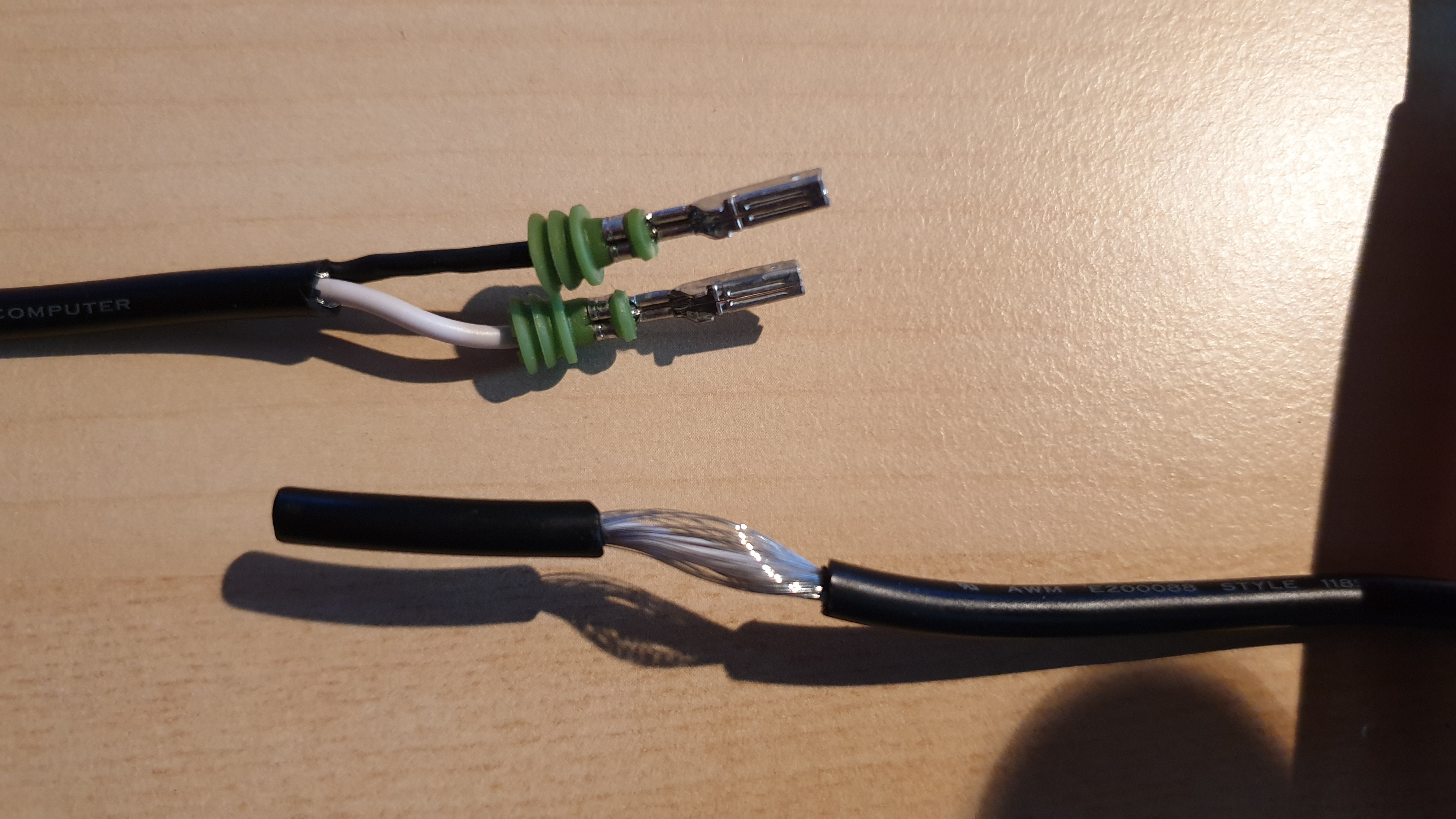

    Dafür habe ich jetzt mal das Kabel zwischen Spannungswandler und Stecker gekappt, es ist wirklich ein Koaxialkabel. Von dem Kabel habe ich auf ca. 3cm die äußere Isolierung entfernt und dann das außenliegende "Mantelkabel" zusammengedrillt und etwas Schrumpfschlauch drüber gezogen. Auf dem Bild sieht man die fertig gekrimpten Kontakte und am anderen Kabel, wie das Kabel von innen aufgebaut ist. Die AMP-Stecker habe ich mir mit den Knickschutzhüllen besorgt, welche man natürlich vorher aufschieben sollte. Weiter ist der Durchmesser der Knickschutzhülle etwas größer als der des Kabels, hier sollte man den Kabeldurchmesser vorher mit Schrumpfschlauch oder selbstverschweißendem Band vergrößern.
