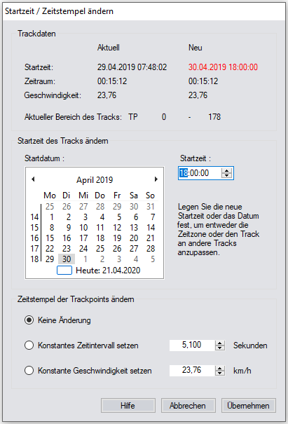

  • Um die Timestamps eines Tracks zu ändern verwende ich das Programm GPS-Track_Analyse.
    Die private Eintwicklung des genialen Programms wurde vor geraumer Zeit eingestellt. Die letzte Version gibt es hier.
    Im Menu findest Du die Funktion "Startzeit/Zeitstempel ändern". Damit lässt sich ein beliebiger Offset in den zuvor geöffneten Track (gpx-Datei) einbringen. Die Abstände der timestamps der Trackpunkte bleiben dabei unverändert. Der zeitliche Verlauf der Aufzeichnung bleibt also erhalten.

  • Hi Jungs, ihr habt mir sehr geholfen. Mein erster Versuch mit GPS-Track_Analyse hat schon den gewünschten Erfolg gebracht. QMapShack als neueres Programm schaue ich mir auch noch an.
