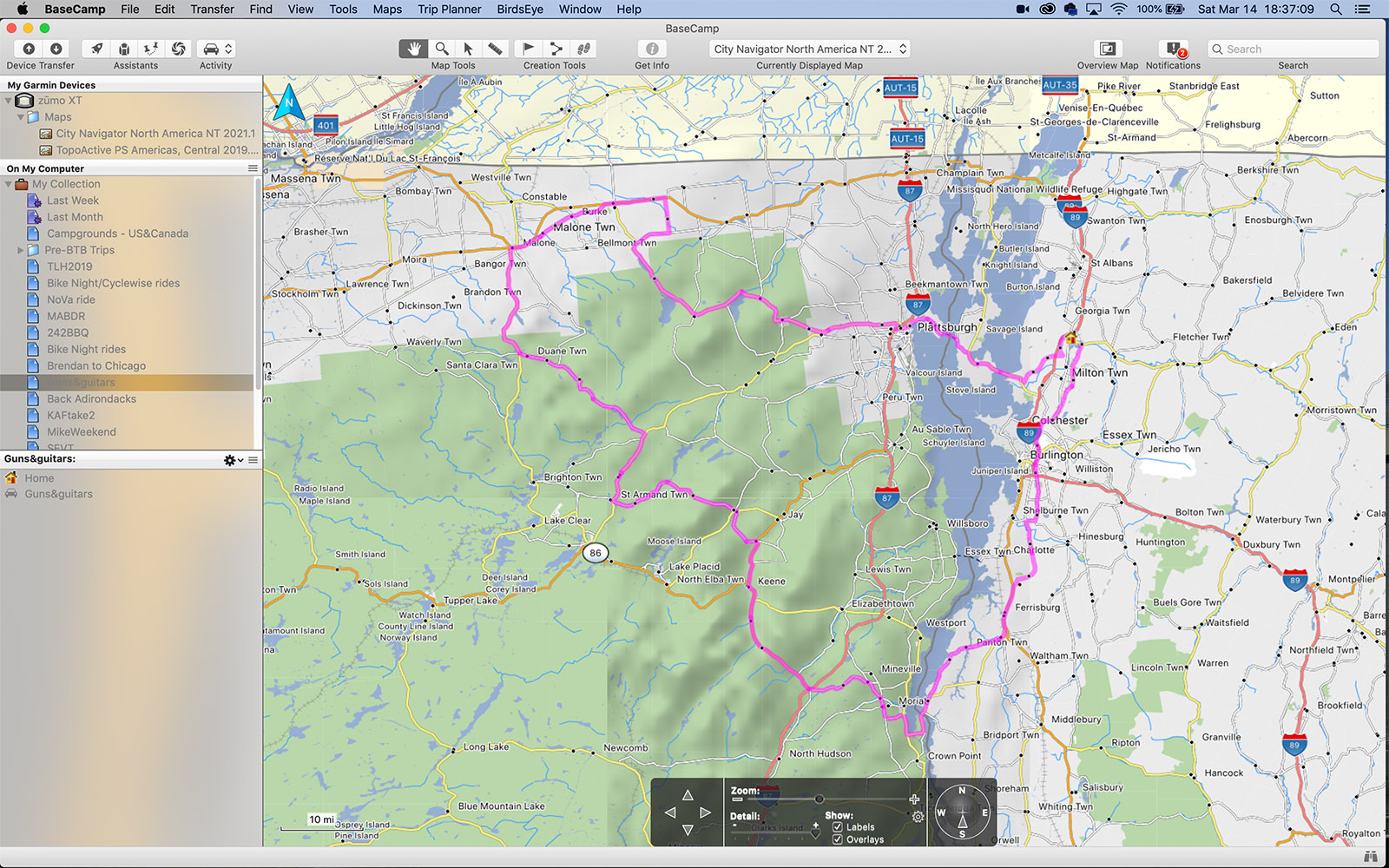

    Das Zumo XT ist (anscheinend) ein Android-Gerät. Es kann nicht als Laufwerk in den Mac Finder eingebunden werden. Aber eine USB-Verbindung kann von bestimmten Anwendungen erkannt werden -- ABER immer nur eine auf einmal.
    Schließen Sie das XT also über USB an, und Garmin Express wird es ohne Probleme erkennen (und automatisch, wenn Sie sein Symbol oben in Ihrer Menüleiste haben). Aber keine andere Anwendung kann es zur gleichen Zeit sehen.
    Wenn Sie Express beenden (nicht nur die Anwendung, sondern auch den Garmin Express Service - klicken Sie auf das Dreieckssymbol in Ihrer Menüleiste und wählen Sie Beenden), können Sie Basecamp öffnen und es wird das XT sehen und verfügbar machen (siehe Screenshot unten). Sie können Basecamp wie gewohnt benutzen und Daten wie gewohnt übertragen.
