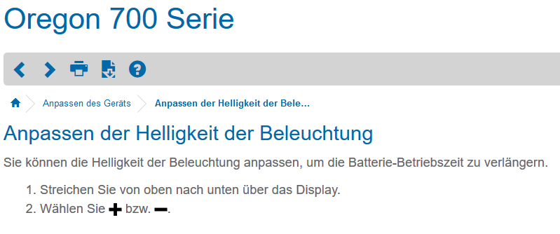

  • Jetzt hab ichs: Von oben nach unten wischen. Dann wird die Einstellung der Displayhelligkeit angezeigt. Auf anderem Weg komme ich nicht in diese Seite.
    Die Benutzerführung bei diesem Gerät finde ich ... suboptimal. In den Testberichten wird immer davon gesprochen, wie einfach die Bedienung ist.
  • Prima ! So steht das auch in der Bedienungsanleitung:
  • ...und weil man dann die Funktion "Helligkeit der Anzeige regeln" offensichtlich auch ohne die Anleitung findet, ist doch das Bedienkonzept des Gerätes gut gelungen :)
