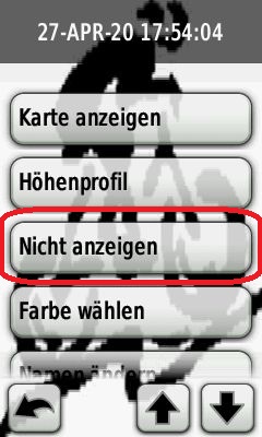

  • Oder willst du einfach nur die Anzeige des Tracks auf der Karte deaktivieren?
    Auf meinem Oregon (ziemlich ähnlich wie das Dakota) geht das so:
  • Hallo mileo,
    Ja genau so ist es beim dakota auch.
    Wenn ich " nicht anzeigen " nach Beendigung des trak klicke, mache ich das Gerät aus.
    Beim nächsten Neustart ist der Track wieder aktiviert....... das ist das Problem.....leider
