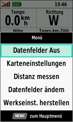

    Es geht konkret um die Übersetzung der Menu-Zeile "Hide Dashbord". Die erscheint in der Kartenansicht nach Drücken von [MENU] in der obersten Zeile der angebotenen Funktionen, über "Karteneinstellungen", "Distanz messen" etc. Diese Zeile würde ich gerne durch einen deutschen Text ersetzen. Dazu muss ich aber den korrekten Originaltext aus der englischen Haupt gtt-Datei kennen.

  • Toll ! Gaaanz frisch.
    Soeben schliesse ich mein 66s an Garmin-Express an und sehe, dass alle Sprachdateien in einer neueren Version vorliegen. Nach Installation wird nun satt Hide Dashbaora Dashboard ausblenden angezeigt.
    Bedeuet, Garmin hat nachgebessert.

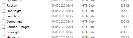

    und ein Ausschnitt-Screenshot des Ordners "Text" im 66s:
    Um 08:45 habe ich das SW-Update gemacht und fummele nun seit einer halben Stunde erfolglos an der German_user.gtt herum.
  • Ich habe die Änderungen in der german.gtt durchgeführt.
    Eine Datei german_user.gtt gibt es in meinem 66er nicht.

  • Nö, das bringt nicht. Ich hab's versucht. Offensichtlich liest das 66s ausschließlich gtt-Dateien, die den von Garmin vorgegebenene Namenskonventionen genügen und da sind wohl nur die von Garmin installierten gtt-Dateien akzeptiert.
    ich bin kein Programierer, nur Bastler.
    Ich habe den Textkopf der german_user.gtt vom Oregon 700 an den der german.gtt vom GPSMAP66s angepasst. Nach einfügen deiner Ergänzungen liest das GPSMAP die so erstellte user.gtt wie gewünscht ein.
