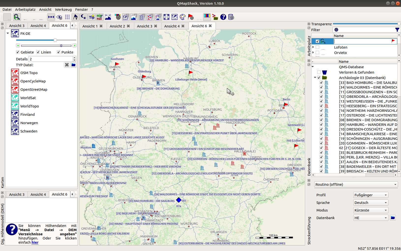

    Diesen Link kenne ich. Leider bringt er mich nicht weiter, weil ich im Eingabefeld für die Suche das "Rad" nicht finde (siehe beigefügter Screenshot).
    Vielleicht liegt das an der bereits etwas älteren Version von QMS. Die stammt aus dem Repository von Ubuntu. Eine aktuelle installationsfertige Version für Ubuntu finde ich nicht, und zum selbst compilieren (github) fehlen mir die Kenntnisse.
    Weitere Möglichkeiten?
    Danke fürs Mitdenken & Grüße,
    Alexander
  • Ich weiß nicht, ab wann es diese Art Suche gibt und kenne auch Deine QMS Version nicht. Aber: Kompilieren von QMS unter Ubuntu ist für mich (auch Ubuntu-Anfänger) narrensicher beschrieben unter
    https://github.com/Maproom/qmapshack/wiki/Ubuntu-18-HowTo
    Ist mir auf Anhieb geglückt.
    "Rad" erscheint in der aktuellen Version, wenn man im Menü "Arbeitsplatz - Geosearch" wählt und damit das entsprechende Eingabefeld öffnet. Und in diesem erscheint normalerweise auch das Rad, welches in Deinem snapshot fehlt. Also wohl zu alte QMS Version. Und dann hilft wohl nur noch der Versuch, QMS selbst zu kompilieren. Viel Glück dabei!
    Wolfgang
