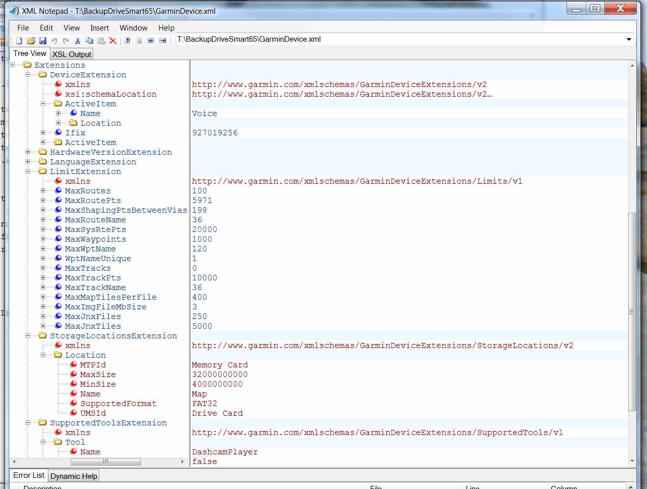

  • Das hatte ich beim XT auch schon gesehen - bei meinen Zumo 3xx steht da nix drinnen. Hier der Auszug aus meinem Zump
    <MaxRoutes>100</MaxRoutes>
    <MaxRoutePts>5971</MaxRoutePts>
    <MaxShapingPtsBetweenVias>198</MaxShapingPtsBetweenVias>
    <MaxRouteName>36</MaxRouteName>
    <MaxSysRtePts>20000</MaxSysRtePts>
    <MaxWaypoints>1000</MaxWaypoints>
    <MaxWptName>120</MaxWptName>
    <WptNameUnique>1</WptNameUnique>
    <MaxTracks>200</MaxTracks>
    <MaxTrackPts>15000</MaxTrackPts>
    <MaxTrackName>36</MaxTrackName>
    <MaxMapTilesPerFile>400</MaxMapTilesPerFile>
    <MaxImgFileMbSize>3</MaxImgFileMbSize>
    <MaxJnxFiles>250</MaxJnxFiles>
    <MaxJnxTiles>5000</MaxJnxTiles>
