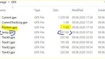

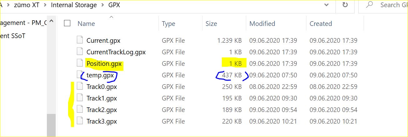

    Also habe ich manuell im Zumo einen Dummy Fav. angelegt und dann konnte ich meine Favoriten importieren. Ich dachte die wandern jetzt alle in Position.gpx. Aber dem war nicht so - Bild. Alles wieder in temp.

    Wenn ich direkt im Zumo XT einen Favoriten speichere, dann landet dieser im Internal Storage in der Datei Positions.gpx.
    Alle anderen Favoriten aus BaseCamp landen grundsätzlich in der temp.gpx - egal, ob sie direkt über BaseCamp oder als GPX Datei mit Win Explorer überspielt wurden.
