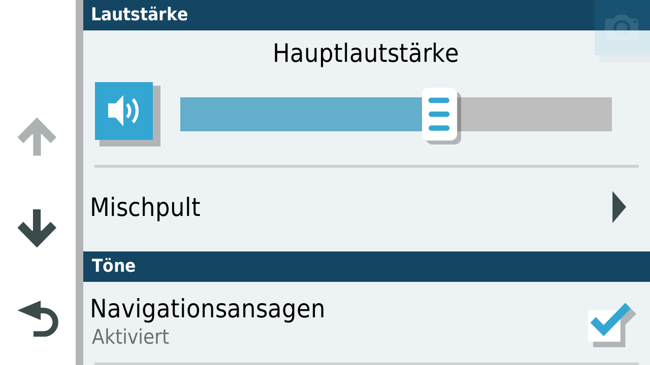

Moin,
hat jemand eine Idee was ich verstellt haben könnte...
Verkehrsnachrichten und Blitzer werden mir über das Headset angesagt, jedoch bleibt die normale Routenführung stumm, egal ob ich dabei Musik höre oder die Musik ausgeschaltet ist.
Danke und Gruß.
MIK
Da würde ich alles mal entkoppeln.
Dann als erstes Headset mit XT koppeln, danach Handy mit XT koppeln.
selbst wenn ich die Geräte entkoppel und den Navilautsprecher nutze, gibt es keine Ansage. (nur Blitzer werden angesagt und das die Route keine Verzögerung hat)
Haken gesetzt?
Ist vielleicht ne dumme Frage aber unter Lautstärke hast Du die Navigationsansagen aber eingeschaltet?
Edit: Reinhard war schneller
ja auf jeden Fall, ist aktiviert.
wenn ich die GPS Simulation aktiviere, dann spricht "sie" auch mit mir.
Das heißt dann aber, dass die Sprachausgabe an sich funktioniert.
Dann kann der Fehler nur noch in den Bluetooth- Verbindungseinstellungen liegen. Sind da alle Haken gesetzt?
