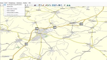

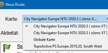

    Im Hauptdialogfeld von BaseCamp präsentieren sich mir folgende Karten:
    Links bei den Geräten identisch:

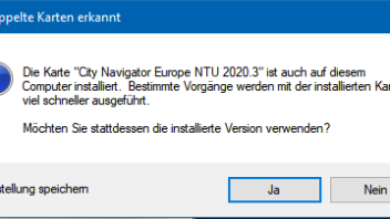

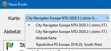

    Im 'Neue Route-Dialog' stellt sich die Sache so dar, also bei 'City Navigator Europe ...' mit Hinweis auf das zümo XT):

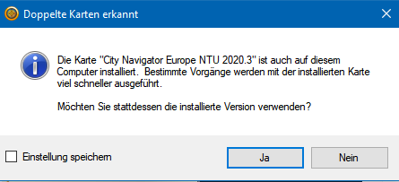

    Wenn ich eine Karte wähle (egal über welchen der drei oben aufgeführten Zugangswege), erhalte ich folgende Meldung:
    Und egal ob ich Ja oder Nein anklicke, so ändert sich, wie mir scheint, nichts.
    Meine Vermutung ist, dass die City Navigator Europe zwar auf dem PC installiert ist, Base Camp dies auch erkennt (deshalb die Meldung im letzten Bild), die Karte dann aber trotzdem nicht lädt und wenn das XT entkoppelt ist auch keinen Zugang zur Karte auf dem PC gibt.

  • Also wenn mein XT angeschlossen ist, sehe ich in Basecamp 3 Mal den Eintrag 'City Navigator Europe ...', wenn ich den XT trenne, nur noch 1 Mal. (aber ich habe die Mac Version).

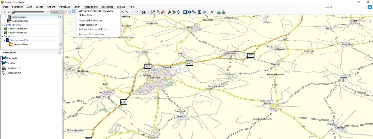

    Hast du den Menüpunkt "Karten -> Information zu installierten Karten"? Siehst du dort die Pfade der Karten? 2 Verweisen bei mir auf das XT, eins auf die lokal installierte Kartendatei.
    Das ist bei Windows nicht anders. 2x CityNavigator sind vom XT und 1x von BaseCamp Ich würde die CityNavigator mit GarminExpress nochmal auf dem PC installieren.
    GPSMap 276c, Zūmo 590, Zūmo XT
  • Das ist normal. Einmal siehst Du die auf dem Mac/PC installierte Karte und die anderen beiden sind die Karten vom Zumo. Diese liest BaseCamp ebenfalls ein und stellt sie dar.
    Wegen des FAT32 Dateisystems auf dem Zumo darf eine Datei Max. 4 GB groß sein. Das eine Limitierung des von Microsoft stammenden Dateisystem, welches alle Betriebssysteme lesen und schreiben können. Der gemeinsame Nenner sozusagen. Ganz Europa ist aber mittlerweile größer als das Dateilimit von 4GB. Deshalb die beiden Hälften
    Bei mir heisst der Menüpunkt 'Kartenprodukte verwalten'.
    Der Installationsort ist zwei Mal angegeben als .... \local\temp\basecamp\........ ;
    --> also nochmals ein anderer Ordner als jener, welcher in meinem Lösungsversuch 2 (siehe ersten Post) angegeben ist.
    Ich habe nun versucht, den Ordner von Lösungsversuch 2 nochmals zu löschen, und zusätzlich den hier beschriebenen ganzen basecamp-Ordner im Unterordner 'temp'.
    Das hat zur Folge, dass beim nächsten Start von BaseCamp im Bereich der Geräte bei zümo XT zuerst eine Zahl steht, die Daten nacheinander wieder auf den Computer übertragen werden (grüner Balken im Bild), die Karten danach wieder ihre ursprüngliche Bezeichnung haben (im Bild oberste Karte) und die beiden gelöschten Ordner wieder vorhanden sind. Und natürlich weiterhin keine Möglichkeit, die Karte ohne angehängtes XT öffnen zu können.
    Die von mir mittels Garmin Express initiierte Installation der Karte bleibt von allem unberührt ....

  • ich nehme an, dass Du die Karte über GarminExpress installiert hast. Und da ist ein bekannten Bug, GarminExpress erstellt ungültige Verknüpfungen . Oder auf Deinem PC fehlt das Modul MSI-Installer. Die Karte ist am PC in dem Ordner 'City Navigator Europa NTU 2020.30.gmap' enthalten. Der Name des Ordners variiert je nach Version leicht . Er endet aber immer auf '.gmap'. Der funktionierende Sollzustand muß sein : entweder ist dieser Ordner im Pfad C:\ProgamData\Garmin\Maps\' als Unterordner direkt vorhanden oder man hat aus Gründen der Trennung von System und Daten diesen Ordner auf einer Datenpartition angelegt. Dann muß nur eine Verknüpfung des Ordners von der Datenpartition in den Ordner C:\ProgramData\Garmin\Maps\ angelegt werden. Also rechtsclick auf den Ordner 'City Navigator Europa NTU 2020.30.gmap'--> Verknüpfung erstellen. Rechtsclick auf die Verknüpfung --> ausschneiden , nach C:\ProgramData\Garmin\Maps\ durchclicken --> rechtsclick--> einfügen. Übrigens erstellt GarminExpress einen Ordner ...\CoreService\.. irgendwo . Dort sind in diversen Unterordnern alle relevanten Daten gespeichert. Auch den Kartenordner gibt es dort nochmals. Suche den Ordner ..\CoreService und dann kannst Du dort die Unterordner \Downloads usw. durchsuchen und ggf. eine Verknüpfung des Orders City Navigator Europa NTU 2020.30.gmap in den Ordner C:\ProgramData\Garmin\Maps\ anlegen
    Nachtrag. sehe gerade dass der Kartenname unter ..\CoreService.. statt Leerzeichen Unterstriche hat. Also City_Navigator_Europe_NTU_2020_30.gmap
  • Vielen Dank morgen1
    Die Karte habe ich tatsächlich auf einer anderen Partition installiert. Ich habe die Verknüpfung auf die andere Partition, welche in besagtem Ordner war, erneut erstellt.
    Beim nächsten Öffnen von BaseCamp wurde gemeldet, dass es eine nicht freigeschaltete Karte gibt.
    Im Kartenproduktmanager ist die Karte als Gesperrt gekennzeichnet. Wenn ich sie versuche online freizuschalten, werde ich auf diese Seite geleitet (Garmin Unlock Online Wizard Discontinued).

  • Dann liegt die Freischaltdatei vermutlich auch an einer falschen Stelle. Um die Garmin Karten freizuschalten wird die Datei mit der Extension *.gma benötigt. Das ist die Freischaltdatei. Die liegt normalerweise auf Benutzer/xxxxx/AppData/Roaming/Garmin/Maps. Außerdem auch noch die Datei UnlockCodes.ucx
    Die Karte selber liegt auf ProgramData/Garmin/Maps/
    Wenn die Freischaltung nicht klappt, dann mach das Update für den PC nochmals und lass die Karten an die dafür vorgesehene Stelle installieren. Das beugt Problemen wie dieses vor.

  • Bis der Support antwortet, hast Du das selbst erledigt. Der Freischaltcode ist auf dem Navi ja schon vorhanden, und zwar ist es eine Datei <irgendeinname>.gma. Der Name ist schnuppe und nicht relevant. Einzig an der Dateierweiterung .gma erkennst Du die Freischaltdatei. Meist ist die *.gma im selben Ordner wie die zugehörige Gmapsupp.img. Und diese Datei kann man wunderbar mit Basecamp freischalten. Dazu in Basecamp-->Karten--->Kartenprodukte verwalten--> Regionen freischalten -->Importieren--> Im sich öffnenden Explorer unten rechts den Filter auf Codedatei zum Freischalten * gma stellen und die <irgendeinName>.gma von Navi auswählen. Sollte das Navi im Explorer nicht angezeigt werden, dann kopierts Du vorher die *.gma auf ein Laufwerk, was angezeigt wird. fertig der Laden und freuen. Sollten mehrere *.gma vorhanden sein, dann alle importieren. Man kann da nichts falsch machen. Es kommt höchstens die Meldung, dass eine freigeschaltete Karte nicht gefunden werden kann, aber es funktioniert alles.
  • Mal eine ganz dumme Idee (hab das nur kurz überflogen): Schon mal CRTL-G gedrückt? Das ist nämlich die Umschaltung von der weltweiten Basis- auf die installierte Detailkarte.
    :):thumbup: Bingo! Vielen Dank, hat geklappt .... :danke:

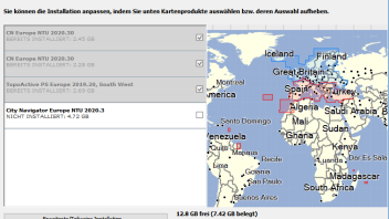

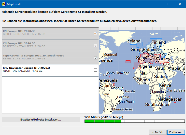

  • Über -->Karten-->Karten installieren-->Anpassen bin ich vorhin noch auf folgenden Dialog gestossen, der mich auch verwirrt:
    Bei den grau hinterlegten Teilen können die Kästchen nicht deaktiviert werden.
    Die 4.72 GB-Karte Citi Navigator könnte aktiviert werden, macht aber wohl keinen Sinn, weil wir hier mit dem Problem der des FAT32-Systems konfrontiert wären (vgl. Post von Reinhard#32) oben und ev. sogar unnützer zusätzlicher Speicher auf dem XT belegt würde ... ?
    Ist dieser 4.72 GB-Eintrag ev. erst dazu gekommen, nachdem ich die 4.72GB-Karte vorhin für den PC freigeschaltet habe?
    Was aber (wie erwartet) hier auch fehlt, ist die TopoActive NorthEast, welche mir im XT selber im Display als vorhanden angezeigt wird ....

  • Hallo Ernst,
    MapInstall ist ein Programm zum installiernen von Karten auf dem Navi.
    Du hast die CN 2020.30 auf dem Navi (was in Deinen Bildern zu sehen ist) und Du hast jetzt auch die CN 2020.30 auf dem Rechner. Es ist wirklich nicht sinnvoll die Karte nochmal vom Rechner auf das Navi zu installieren.
    Falls Du mit anderen Karten "spielen" willst (z.B. OSM) kannst Du dieser zusätzlich aufs Navi übertragen.
