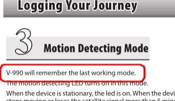

    Nervig ist einzig, dass er immer im „G-Modus“ mit Bewegungserkennung startet. Also erst bei erkannter Bewegung anfängt aufzuzeichnen. Was auch schon nicht geklappt hat.
  • Nervig ist einzig, dass er immer im „G-Modus“ mit Bewegungserkennung startet.
    Das Feature habe ich gleich bei der ersten Inbetriebnahme abgeschaltet, mein V-990 zeichnet ab Start durchgehend auf.
  • Kann man das dauerhaft abschalten? Meiner startet immer wieder in dem „Deppenmodus“ und irgendwie schaffe ich es nicht ihm das abzugewöhnen. Vielleicht sollte ich doch mal das Manual lesen :D
  • Vielleicht sollte ich doch mal das Manual lesen :D
    RTFM Seite 8, Abschnitt "In eingeschalteten Zustand" ;)
    Meiner (Mark II) merkt sich die Einstellung dauerhaft.
  • Aus aktuellem Anlass und weil ich gerade auf Tour bin: mein V990 merkt sich die Einstellung definitiv nicht und startet immer im Modus mit der (eher unzuverlässigen) Bewegungserkennung.

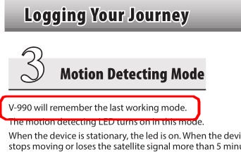

  • mein V990 merkt sich die Einstellung definitiv nicht und startet immer im Modus mit der (eher unzuverlässigen) Bewegungserkennung.
    Mein V-990 ist ein Mk 2 und merkt sich die Einstellung handbuchkonform:
