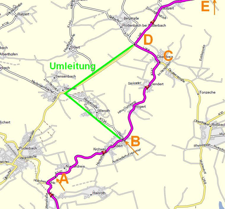

  • ...ich stehe irgendwo neben der Route, lade/starte die Route und wähle nächsten Zugang dann führt er mich zum nächst möglichen einstieg in die Route. Im gegensatz zu den Früheren Zumos muss ich damit auch nicht mehr wissen welche Punkt schon hinter mir liege...
    ... und genau diese, zwingende user-Eingabe mag sich mir technisch nicht erschließen ... X/
    Nett daß nun zumindest der XT bei Umleitungen/Umwegen nun schon mal tut was er soll, aber das Startverhalten bei geladenen Routen (AKA TomTom logic) finde ich nach wie vor einfach inakzeptabel...
    regards, M. Brunner
  • Das ist jetzt wieder eine völlig andere Aussage - du Meinst das dir der Skip im Display auf der Map angezeigt wird, beim 3x0 konnte man noch zwei Funktionen auf Buttons liegen die direkt im Display sind. Da gab es aber auch andere Cockpits und dafür die Reisedateneinblendung rechts nicht. Das skippen liegt seit dem bei allen im Untermenü .... aber es ist vorhanden.
    Dafür erkennen die neuen aber automatisch das du gerade die ganze Zeit an dem Punkt vorbei fährst und fragen dann ob Du ihn Skippen willst.
    Siehe Beispiel Routing oben von meiner letzten Tour -> Ja
    Beim 395 konnte man nicht den Button im Display ablegen, die Funktion konnte man nicht aufs Display legen, das ist da nicht möglich.
    Während der Fahrt in Untermenüs nach dem überspringen von Points zu suchen ist für mich nicht zielführend, man findet die Funktion, aber die Points wie Straße 23 oder Amselweg 3 etc.pp kann ich nicht zuordnen.
    Wenn wie in obiger Beschreibung man noch mehr Points hat die nicht angefahren werden können, fügt man da mal noch c1, c2, d2 d3, d4 ein, woher soll ich wissen welche gelöscht werden müssen.
    Da muss ich eine Liste mitführen über alle Wegpunkte und die Points genauestens Beschreiben.
    Lösche bzw. Skippe ich einen Point, hätte aber4 Skippen müssen, routet Navi wieder Rückwärts.
    Mithin Kokolores.
    Wie obig schon geschrieben, fährt man nach links eine Umleitung taucht die Route wieder rechts auf, bei Neuberechnung aus. Das werde ich mit dem XT erstmal nicht ändern.
    Der Umleitungsbeschilderung einfach folgen ist da eine sehr gute Option. :)
    Da fädelt das 395 dann wieder ein. das XT machte das auch schon.:thumbup:

    Übrigens in dem Beispiel oben würde ich davon ausgehen das der größte Teil Shapingpoints sind und damit völlig irrelevant für das Thema überspringen. Und nein Du löscht Doch keine , Du überspringst nur welche. Du hast den Punkt wohl überlesen, wenn Du hinter anzufahrenden Routenpunkten auf die Route abbiegst musst du nix im Menü suchen (auch nicht auf dem 3x5) ... dann stellt er automatisch fest das Routenpunkte die anzufahren sind hinter dir liegen , weist dich darauf hin mit der Frage (direkt im Dispaly) ob du den auslassen willst -> Ja tippen und gut ist. Das ist doch genauso viel Klickerei wie beim 3x0.
    Vermutlich unterscheidet sich da unsere Planung, Punkte mit Alarme (Viapoints) nutze ich sehr sehr Sparsam , der rest ist Punkt ohne Alarm (Shaping points). Damit renne ich relativ selten überhaupt in das Problem einen Punkt überspringen zu müssen. Bei mir sind das dann Punkte wo ich unbedingt hin will, Burg besichtigen, Mittagsstop oder Aussichtsplattform in der Regel.
    Ich kann Dein Problem mit dem Überspringen mit Routenpunkten was da seit dem 3x5 so grausam sein soll nicht nach voll ziehen. Ich finde es sogar praktischer das er automatisch mir einblenden "Hey du hast den Punkt verpasst, willst du den nun auslassen".

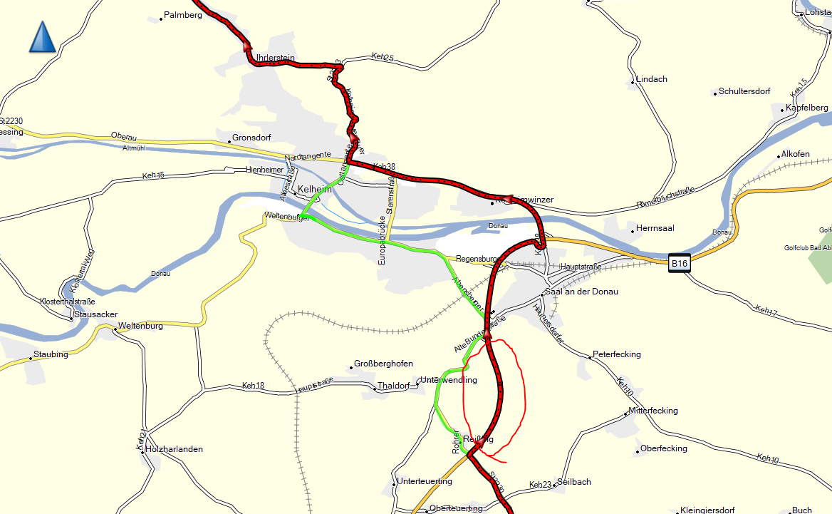

    Sind nur noch Shapingpoints in einer Kurvenreichen Strecke geplant ab Umleitung, bei Neuberechnung ging mein 395 hin und hat dann die ursprüngliche Route gekillt und je nach Einstellung im Navi z.B. kürzeste/ schnellste Strecke auch über AB geroutet.
    mario, lass mal gut sein, ich bin mit meinem 395 super zurechtgekommen nach obiger methodik einfach weiterzufahren und anschließend auf der geplanten Route wieder einzufädeln.

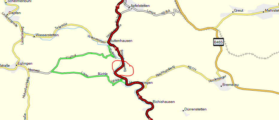

    Geht man hin und überspringt Routenpunkt, dann wird die Route neu berechnet und die Shapingpoints werden nicht mehr berücksichtigt beim 395, beim XT soll das anders sein und das muss ich noch testen.
    Eine zum Ziel führende schöne am PC geplante Strecke wird zerschossen und je nach Einstellung am 395 dann auch über AB geroutet.
    Dann bei Neuberechnung, wo es hier u.a. drum geht, wurden bei mir mit meinen Planungen wie obig im Fred auch schon beschrieben die Routen so zerschossen.
    Da bin ich >40tkm mit gefahren und die für mich nach kürzester Zeit gefundene Lösung die Neuberechnung auf aus zu stellen hat sich in der Praxis bewährt.

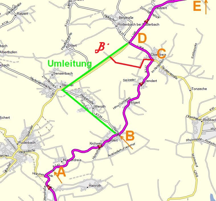

    Kurz: grundsätzlich ja. Bin mit dem 595 auch oft ohne Neuberechnung gefahren, mit dem XT - bis jetzt - hab ich gute Erfahrungen gemacht mit Neuberechnung auf "ein", eben weil die Route - zumindest ab dem nächsten Shaping Point - erhalten bleibt.
  • eben weil die Route - zumindest ab dem nächsten Shaping Point - erhalten bleibt.
    Exakt - wobei bei mir bisher die Route sogar bis dahin in der Regel schon erhalten blieb. Aber das ist durchaus abhängig davon wie man die Routen gestaltet und erstellt - man darf eine Route halt nicht so viel Interpretationsspielraum geben.

  • Super wenn das so ist, das XT dann bei Neuberechnung an zum nächsten Sharping Point routet und ab da die geplante Route erhalten bleibt. :) Das 395 leitete nur zum nächsten Viapoint.
    Da ich sehr sparsam mit den Viapoints war konnte man das 395 nie auf Neuberechnung an lassen, ohne das bei Umleitungen dann eine ganze andere Route heraus kam als geplant. Hier in der Gegend die ich kenne , ist daskein Problem mit Neuberechnung aus bei Umleitungen zu fahren, aber in Unbekannten Gegend ist das sehr entspannt wenn man dann bei Neuberechnung an zu nächsten Sharping Point geleitet wird;) Freue mich dann auf das XT. Denn das 395 war auch bei Sonnenlicht kaum lesbar
