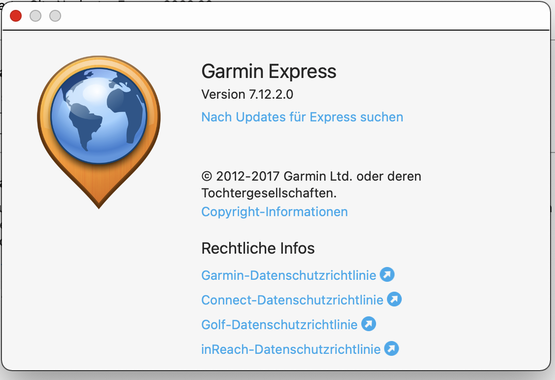

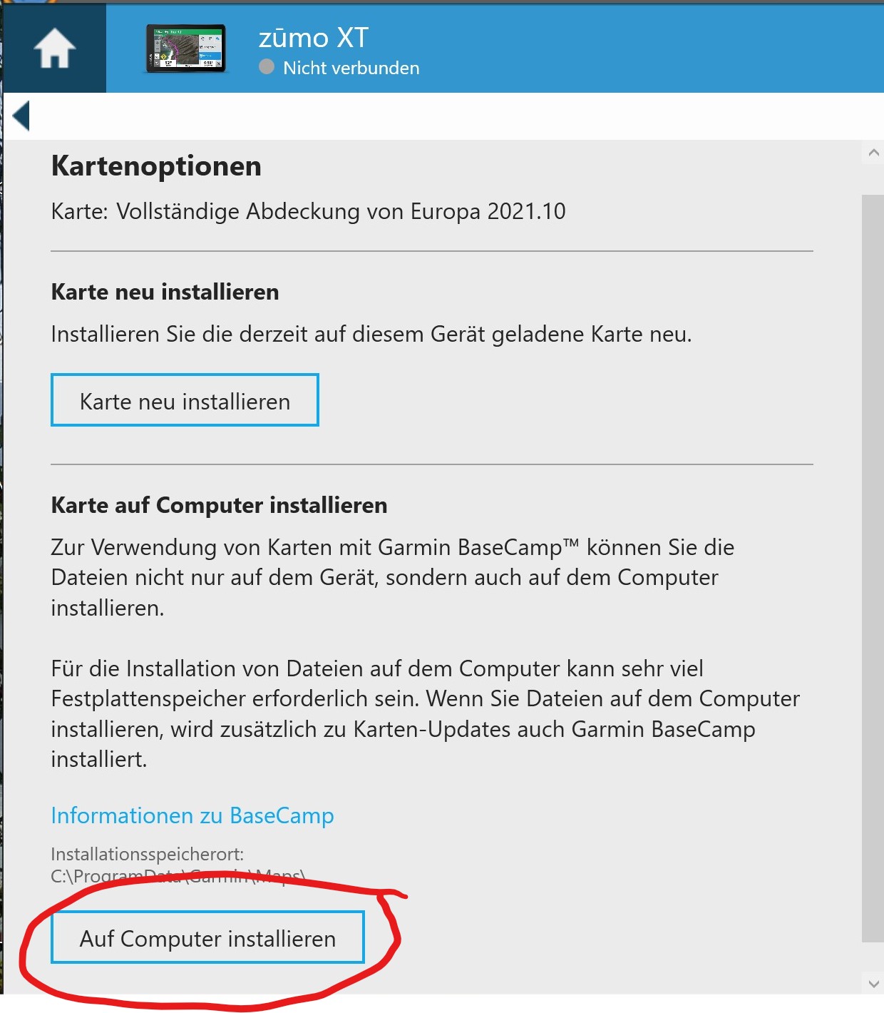

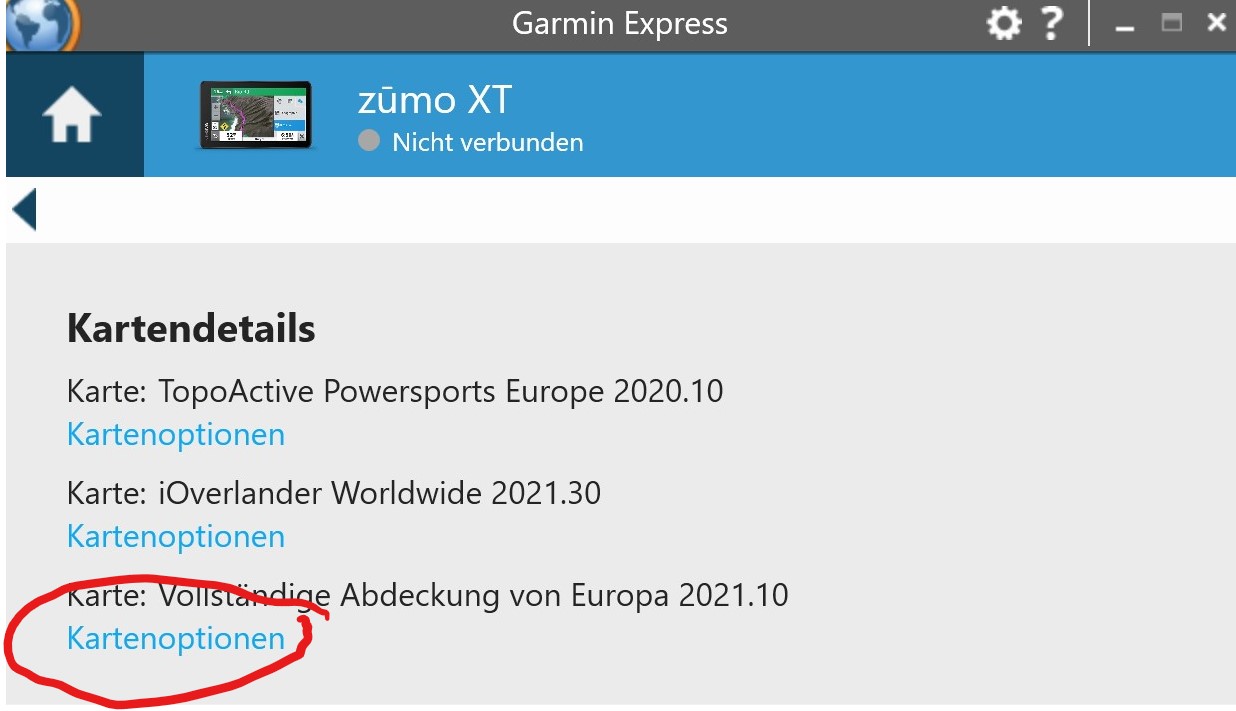

  • Mit der neuen Version 7.12.3.0 funktioniert der Schalter „Auf Computer installieren“ wieder.
    Funktioniert leider auch unter GE 7.12.3.0 immer noch nicht. Muss an meinem Mac liegen...???
  • Da wurde möglicherweise nicht alles aktualisiert. Dein Bild 1 sieht genauso aus wie vor dem Update.
    Vielleicht hilft es GE von der Garminseite herunterzuladen und dann neu zu installieren.

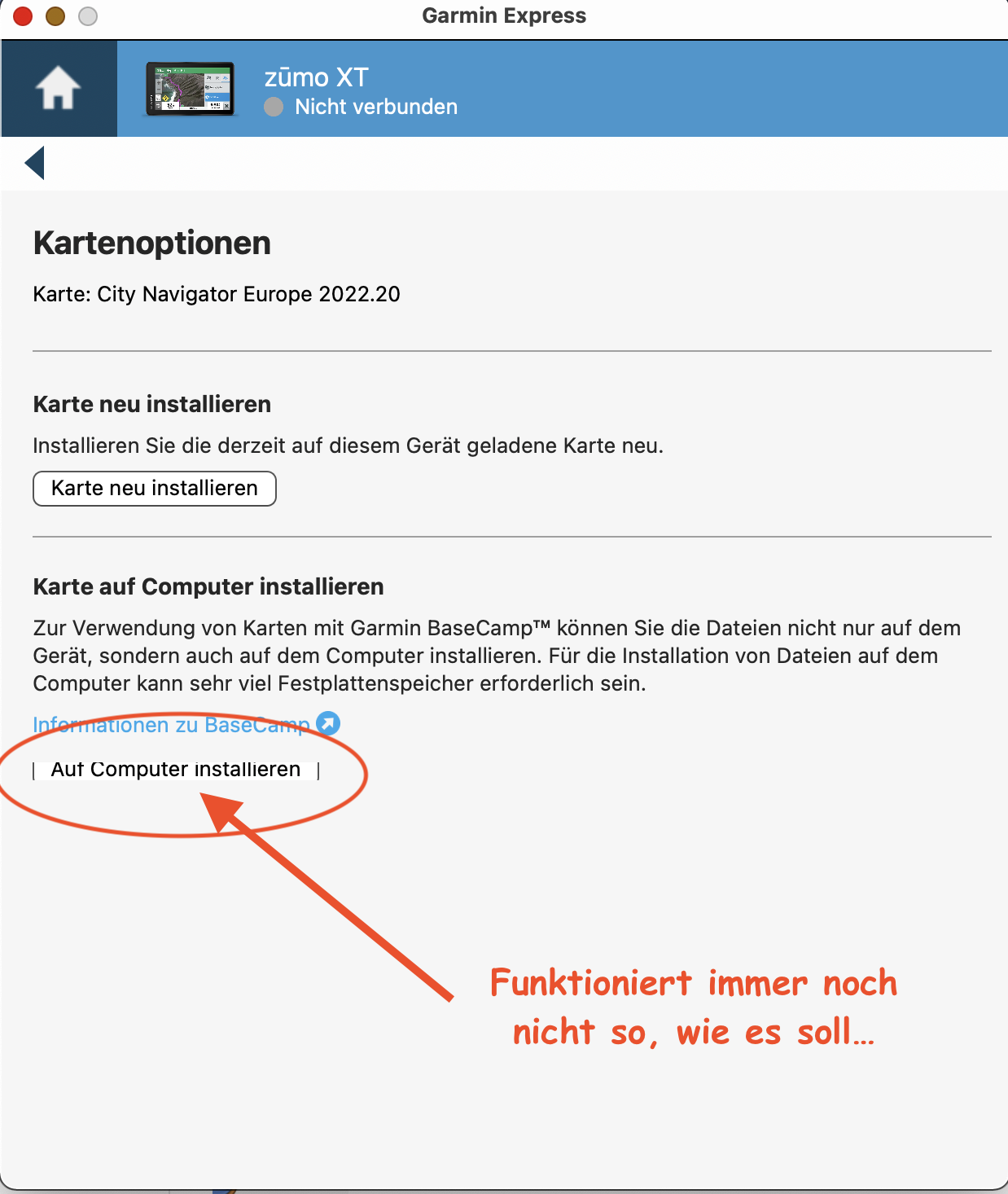

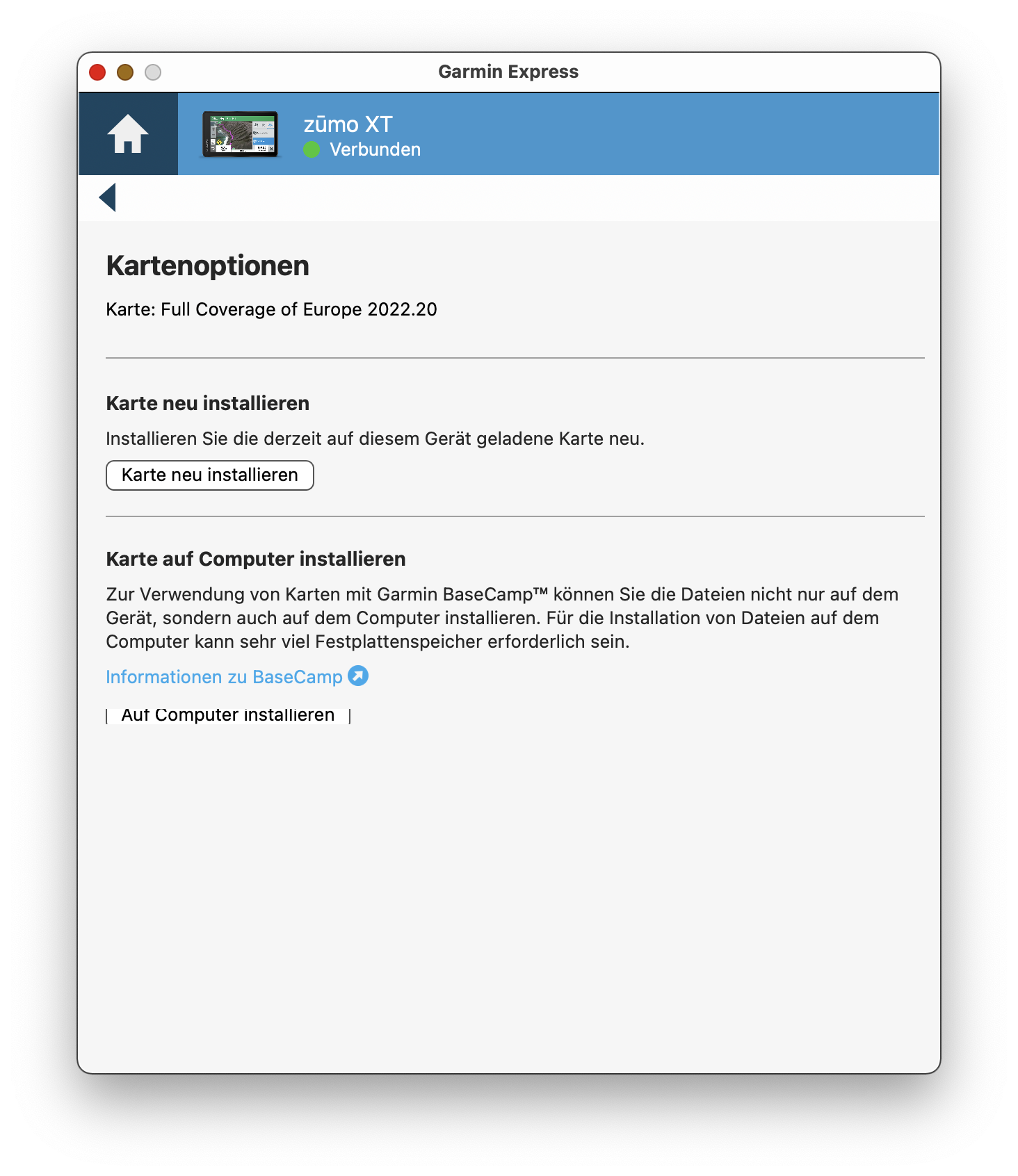

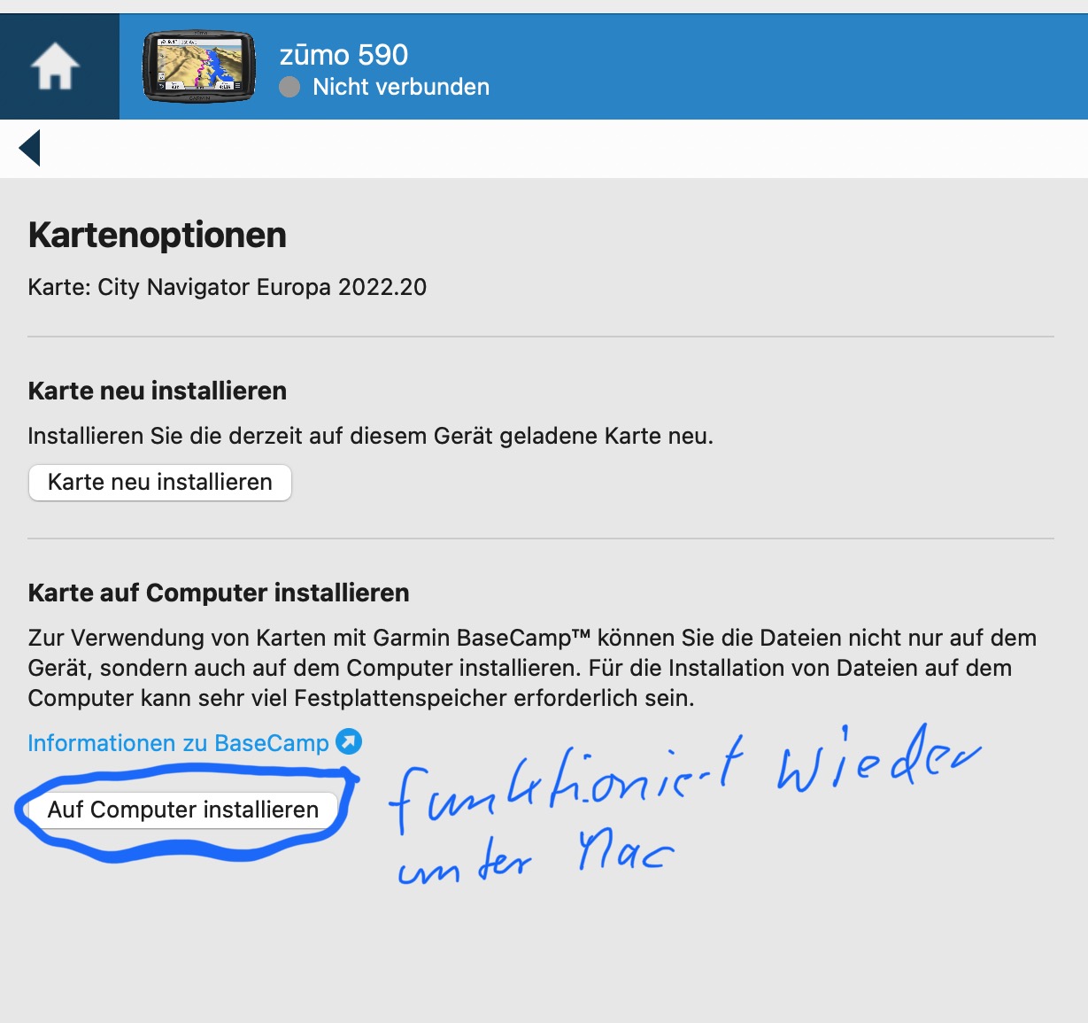

  • Hast recht, der gemachte Screenshot von mir scheint ein Zufallsprodukt gewesen zu sein. Jetzt funktioniert der Schaltknopf "Auf Computer installieren" bei mir auch nur noch sporadisch.
    Nachtrag: Soeben habe ich bemerkt das der funktionierend Schaltknopf bei der Auswahl meines alten Zumo 590 auftaucht.
    Wenn ich das ZumoXT wähle, dann gibt es das Schaltknopfproblem.
    das klingt für mich plausibel - habe bis auf den M700i auch nur ältere Geräte wie das DS61 oder den Z396 im Einsatz - da ist mir dieser Fehler noch nicht untergekommen, dürfte also ein spezifisches Problem des XT sein.
  • Ich denke es liegt nicht am ZumoXT an sich, sondern an GarminExpress. Die Karten des ZumoXT werden etwas anders installiert und deshalb gibt es in GE ein abgewandeltes Fenster dafür, bei dem der Menueknopf offensichtlich nicht richtig funktioniert.

    wie im folgendem Link ausfürlich beschrieben und dikutiert, gibt es mit GARMIN EXPRESS (GE)/ ZUMO XT / apple-Mac seit langem das Problem, dass, unter GE (nur beim angeschlossenem ZUMO XT !!!) auf dem Mac, unter "Optionen", das Downloaden der Karte auf den Mac, deshalb nicht funktioniert, weil der Schaltknopf "Auf dem Computer installieren" immer noch nicht reagiert.
    Was nun?
    Mit lieben Grüßen,
    Bernhard J...
    https://www.naviboard.de/thread/64968-neue-garmin-express-version/?pageNo=6
    Bernhard J....:
    Nachtrag, wenn andere Navis mit dem Mac verbunden sind, ist der Schaltknopf so, wie er sein soll...

  • Effektiv ist die neue Kartenverwaltung unter Mac mit Garmin Express wohl defekt, wenn der Knopf nicht geht. Das ist der Unterschied zwischen "alten" und "neuen" Geräten.
    Das Montana 7x0 dürfte dann auch unter Mac betroffen sein.
    Garmin Montana 750i (FW 20.50, HW V6, GPS 2.90, Touchscreen 85.07, 64GB SD)
  • Du hast mit Deiner Vermutung recht. Das Problem mit dem Button zur Karteninstallation auf dem Mac ist beim Montana 700i (wie beim ZumoXT) auch vorhanden.

    Bei der Mac Version von GE ist es so, das der Schaltknopf zwar vorhanden ist, aber nur sporadisch funktioniert. D. h. der Knopf ist nicht funktionslos sondern man muss den kleinen, funktionierenden Bereich des Knopfes treffen. Ich konnte so die Karten auf meinem Mac installieren. Als Reserve habe ich noch einen alten Zum590, mit dem ich die lokale Karteninstallation auch durchführen könnte.
