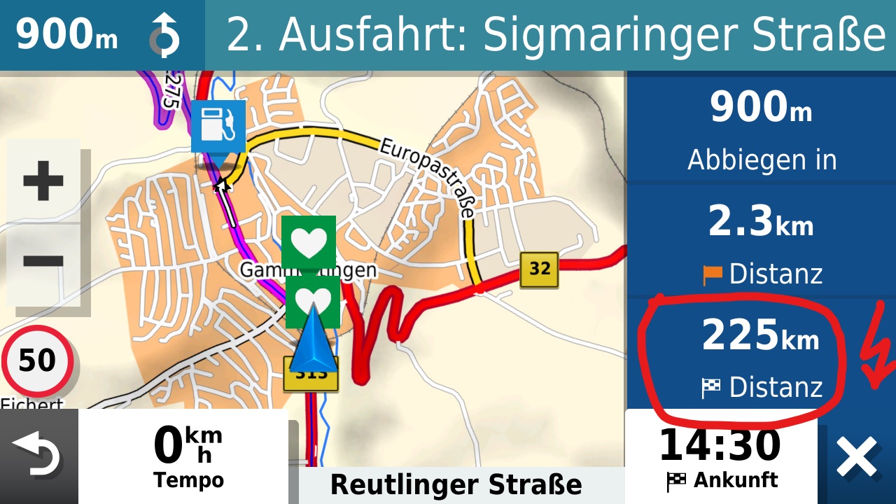

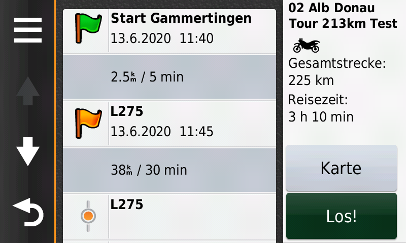

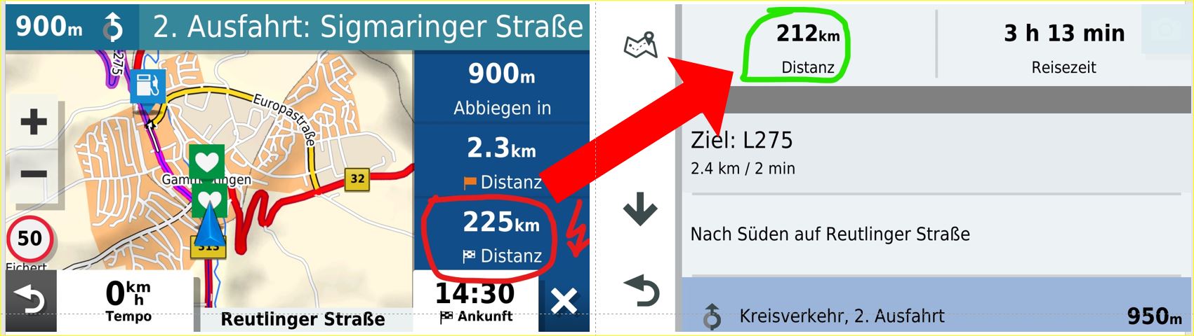

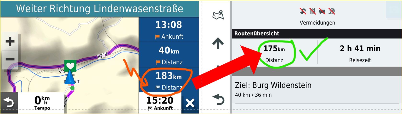

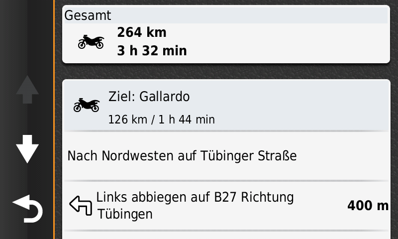

  • Ist bei mir auch so, allerdings wird die Distanz in der Route falsch ausgegeben wenn die Route über BC erstellt und überspielt wurde..
    Ist das bei euch auch so?

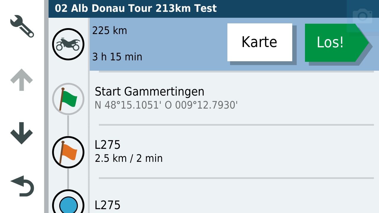

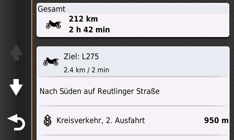

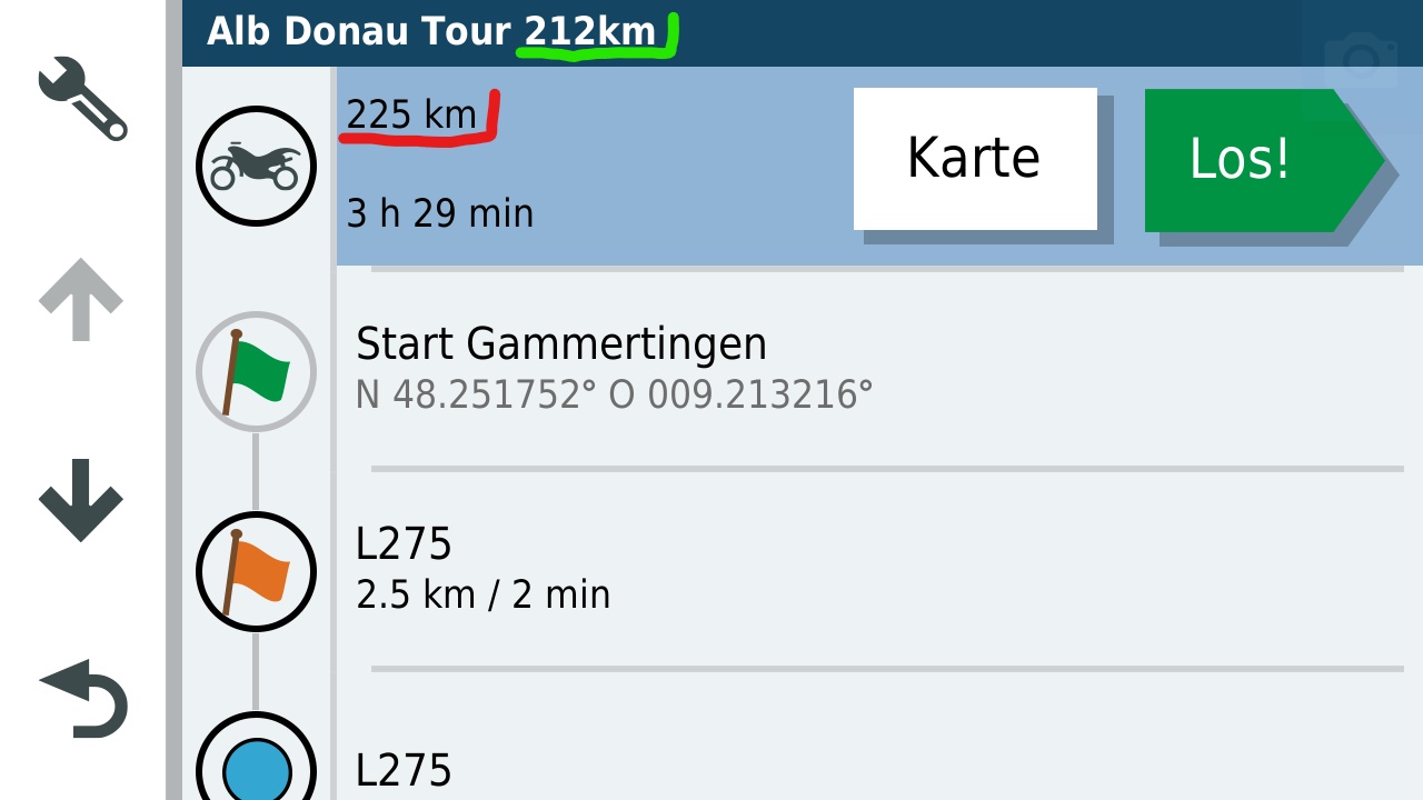

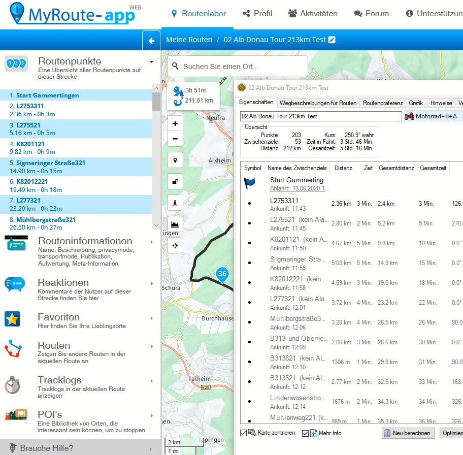

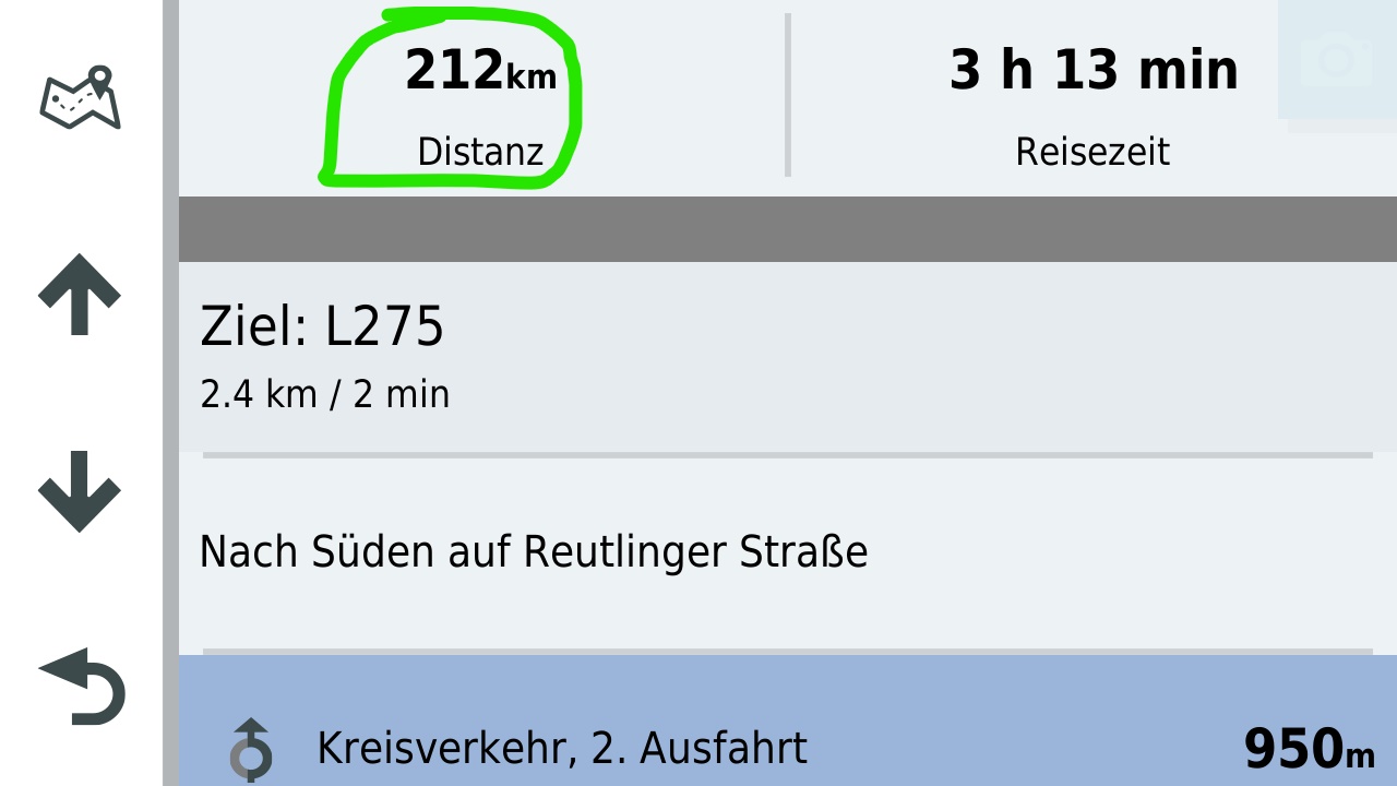

    Am Freitage habe ich eine Route geplant über 212km
    (siehe Bild 1) Distanz lt Zumo 225km!!! Der Track in Zumo war 1:1 deckungsgleich mit dem Track in BC + Zumo (212km)
    Am Samstag bin ich dann die Route abgefahren - mit weiterhin fehlerhafter Distanz von 225km nach Routenbeginn. Die Reiseinfo vor Start hat aber korrekt 212Km angezeigt.
    Die Routenübersicht nach Start hat auch 212km angezeigt.

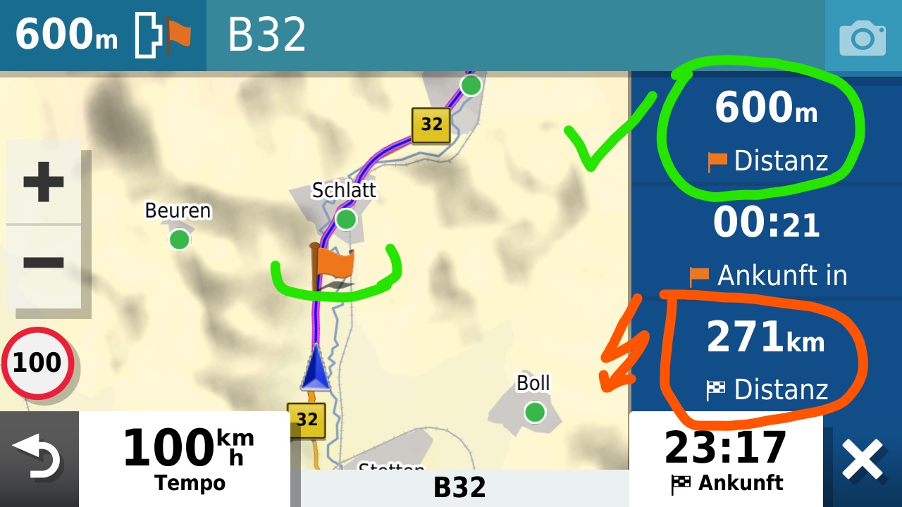

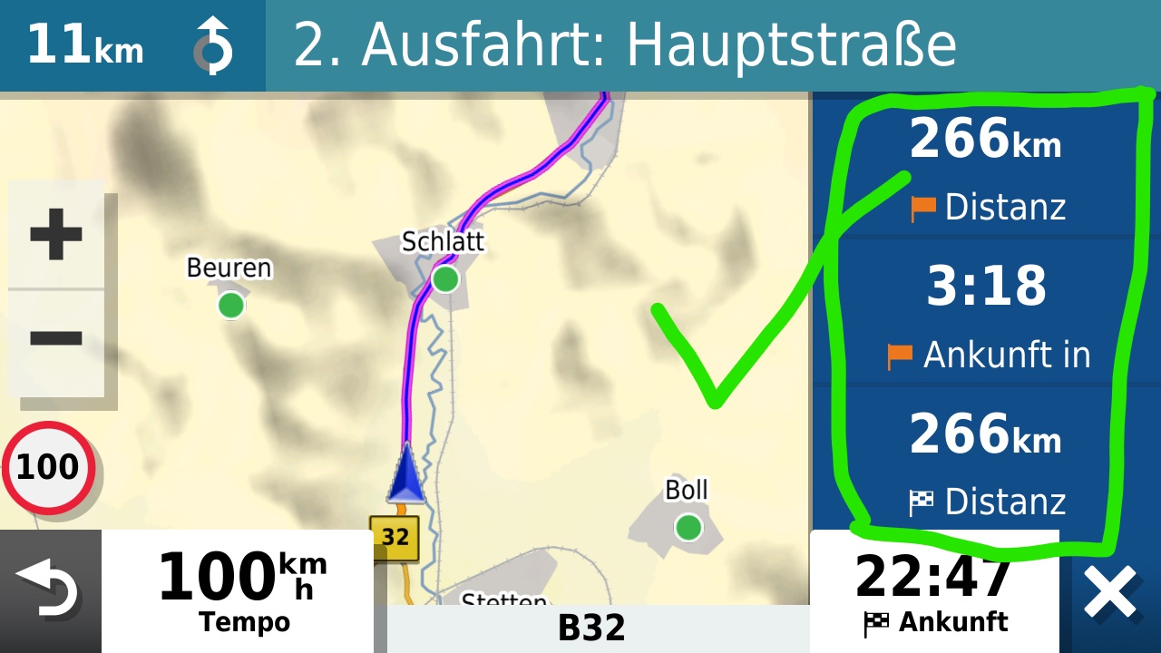

    Das war in letzter Zeit bei allen Routen so. Auch in meinem 565LM wird die Disistanz plötzlich falsch angezeigt. Früher hat das gepaßt. Ich habe das im April auf dem 565LM schon festgestellt nachdem ich die neuen Karten geladen habe. Ich hab mich aber nicht mehr weiter darum gekümmert, weil mein neues Zumo XT schon im Anmarsch war.
    Ich hoffe jemand kann mir weiterhelfen! So langsam bin ich mit den Bugs am verzweifeln. Karten hab ich auf BC und Zumo nachgeladen XT, GE + BC haben den letzten Stand. Start Ziel und Zwischenziele habe ich als Wypoints ganz neu angelegt. Habe die Route nur mit shaping points angelegt - nichts hat bisher geholfen...
    Gruß Thomas

    Die Zeiten sind mir auch wurscht - davon habe ich ja auch nicht gesprochen. Aber, daß die Kilometer falsch dargestellt werden ist mir nicht wurscht. Jetzt sind es mal "nur" 13km. Aber es geht mir mehr darum wie (un)zuverlässig das Ganze ist. Mit An- und Abfahrt waren es reelle 361 Km und da waren auch Fehler drin.
    Man ist nie zu alt für eine glückliche Kindheit 8o
    Zumo 550 / Zumo 595LM / Zumo XT
    Einmal editiert, zuletzt von Gruzzlebeard ()

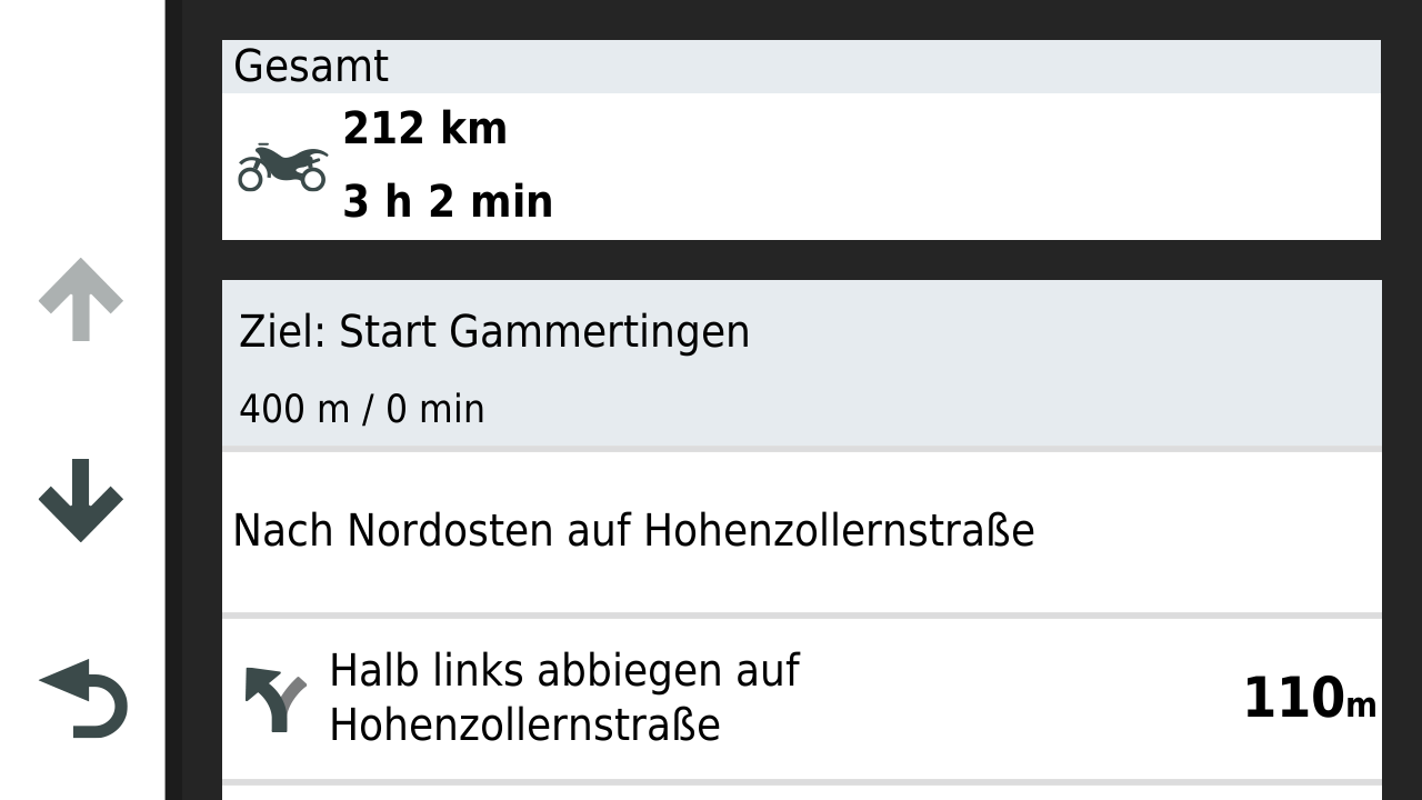

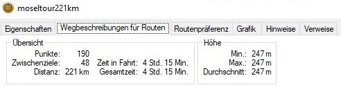

  • Du hast Recht - Test mit einer Tour von letzter Woche:
    • Basecamp zeigt an "221 km" (BC 4.7.2, Karte = CN Europe NTU 2020.3)
    • BC zeigt die Abbiegeinformationen auch sehr genau an (z.B. "rechts abbiegen 317m")
    • Route auf dem XT wird angezeigt mit "234 km"
    • Wenn ich auf dem XT die Route dann starte gibt es auch den Unterschied zwischen der Distanz der Reisedaten (234km) und der Reisezusammenfassung (221km)
    • die gerundeten Abbiegeinformationen (z.B. aus 317m werden 300m) habe ich mal addiert, dann komme ich aber auch auf die 221 km - also an den Rundungen kann es nicht liegen.
    merkwürdiger Bug, sollte mal jemand an Garmin melden...

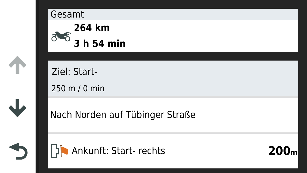

  • geplant mit 48 Punkten, die Basecamp dann Zwischenziele nennt.
    wie die 190 von BC dann zu Stande kommen, da habe ich mich noch nicht mit beschäftigt.
    ich nehme immer lieber ein paar Punkte mehr als nötig, dann bleibt BC und dem Navi kein Spielraum für Spinnereien:

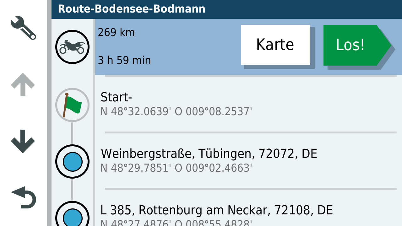

  • Jep. Habe nochmals 3 Routen geplant, teils mit neuen WPs oder Profil "Fahren" statt Motorrad. Alle falsch.
    Gestern habe ich eine Email an den Garmin Support geschrieben.
