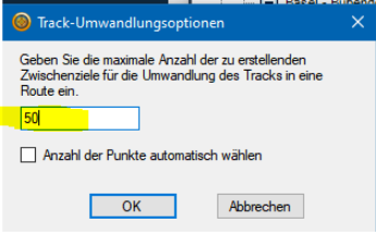

  • Weil ich Probleme hatte, eine in Kurviger geplante Route exakt in BC resp. XT zu bekommen, habe ich heute von drevi in einem anderen Thread folgendes gelernt:
    1.Track ins BC Importieren
    2.Aktivität auf "Direkt" stellen
    3.Route aus track berechnenlassen - Dann bleiben die SP erhalten
    4.Aktivität auf Motorrad etc. - Route wird neu berechnet
    5. evtl überflüssige SP aus der Route löschen
    Damit das XT nicht mit zu vielen Shaping Points (SP) überlastet wird (mit der Meldung, dass keine Route berechnet werden kann), fand ich heraus, dass die Anzahl der SP bei Punkt 2 im Ablauf oben nicht BC überlassen werden darf (--> Haken bei 'Anzahl der Punkte automatisch wählen' entfernen), sondern selber relativ tief gesetzt werden muss, z.B. 50.
    Bei der erneuten Routenberechnung mit der Aktivität Motorrad fügt BC dann wieder erneut SP dazu. Im von mir verwendeten Beispiel waren es am Schluss 176 SP. Damit konnte XT umgehen und eine Route berechnent.
    Mit 629 SP kam das XT nicht zurecht. Wo die Grenze genau liegt, weiss ich nicht.
    Mit obiger Methode bekam ich die Kurviger-Route jedenfalls weitestgehend routingfähig ins XT. Mit anderen Methoden (Export aus Kurviger mit Track und Route mit Garmin SP) gelang mir das nicht.
    Ob sich diese Methode auch in anderen Fällen bewährt, werde ich sehen müssen ...
