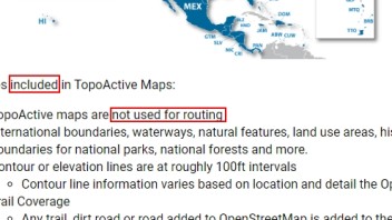

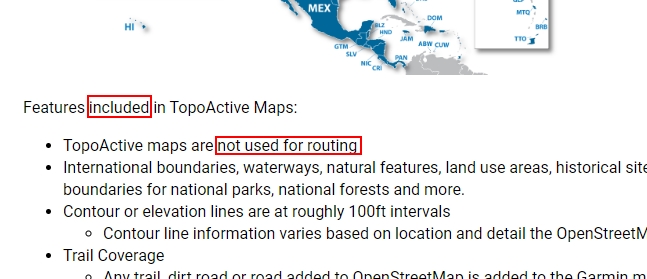

    Steht auch von Garmin so beschrieben, dass diese NICHT Routingfähig sind:
    Danke ich hatte auf den Deutschen Seiten gesucht und nix gefunden.
    Dann ist das ja offiziell geklärt das die mitgelieferten TopoKarten NICHT Routing Fähig sind.
