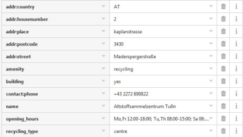

    Hier sind mal die Tags, mit denen das Altstoffsammelzentrum bei OSM eingetragen ist:
    Ob und wie in der Freizeitkarte amenity=recycling berücksichtigt ist, können dir die Macher der Freizeitkarte beantworten. "Freizeit" hat vermutlich für die meisten Nutzer dieser Karte wenig bis nichts mit "Recycling" zu tun. ;)

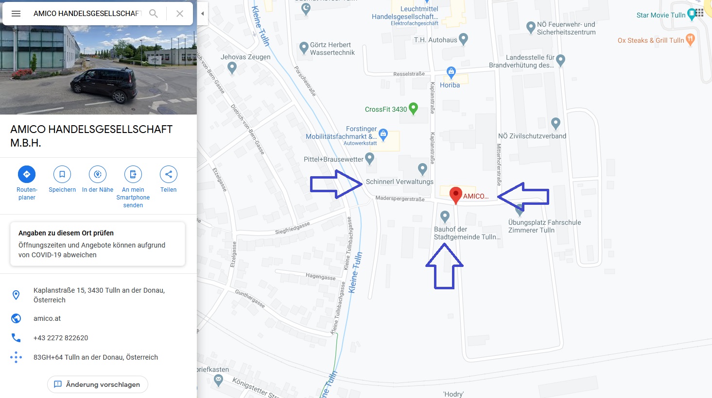

    ich habe mir mal die Mühe gemacht und auf meinem 64er nach deinem Altstoffzentrum gesucht (siehe Screenshots im Anhang)...
    Auf der Karte von Freizeitkarte-osm.de ist zwar bei den Coords ein Gebäude eingezeichnet aber ohne einen Hinweis auf den Recyclinghof:!:
    Die AMICO HANDELSGESELLSCHAFT M.B.H. und Schinnerl Metallbau sind hingegen korrekt hinterlegt worden.

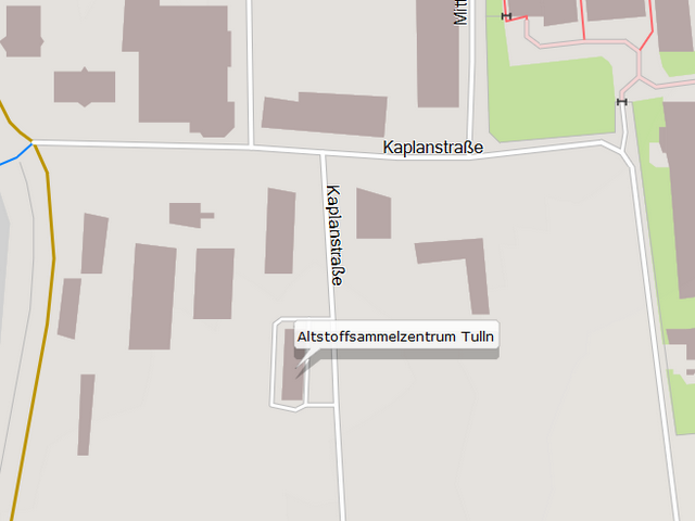

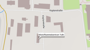

  • Auf der Karte von Freizeitkarte-osm.de ist zwar bei den Coords ein Gebäude eingezeichnet aber ohne einen Hinweis auf den Recyclinghof
    Nein, ist richtig hinterlegt, nur eben nicht als POI. Dein Pfeil steht auf dem falschen Gebäude, Screenshot der Freizeitkarte_AUT aus Basecamp:
    du hast Recht, ich habe das noch einmal überprüft (siehe Screenshots)! Bei einer Zoomstufe von 30 Metern wird auch bei mir am Gerät das Altstoffsammelzentrum angezeigt. :thumbup:
    Wenn man die POIs nach [RECYC] durchsuchen lässt, erscheinen mit der Zeit div. Recyclinghöfe (siehe anzeige_recyc.jpg). Nur halt nicht der direkt vor Ort ! :/

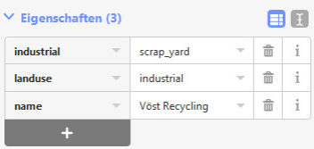

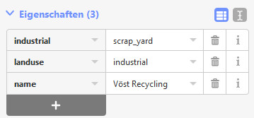

  • wie die anderen Recyclinghöfe (z.B. Vöst Recycling in 35.36 km Entfernung) in der Nähe hinterlegt wurden!?
    Das hättest du locker auch selber geschafft:
  • Mahlzeit nordlicht,
    danke für die Lorbeeren aber nur weil ich den Link gepostet habe, heißt das noch lange nicht dass ich mich mit dem Thema auch auskenne! ;)

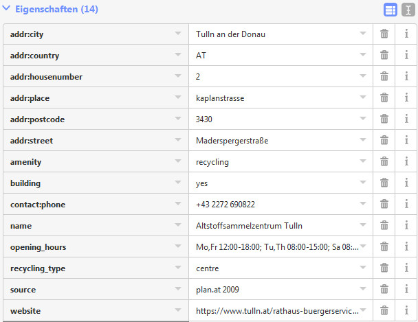

    So was haben wir also in Erfahrung gebracht...
    1.) Altstoffsammelzentrum Tulln besitzt 14 Eigenschaften und wird unter [FIND] --> [Alle POIs] nicht angezeigt.
    2.) Vöst Recycling besitzt nur 3 Eigenschaften und wird unter [FIND] --> [Alle POIs] angezeigt.
    Was sagt uns das? :/
    Irgendjemand müsste das Altstoffsammelzentrum Tulln um die Attribute "industrial = scrap_yard" und "landuse = industrial" ergänzen.
    Ist meine Annahme korrekt?

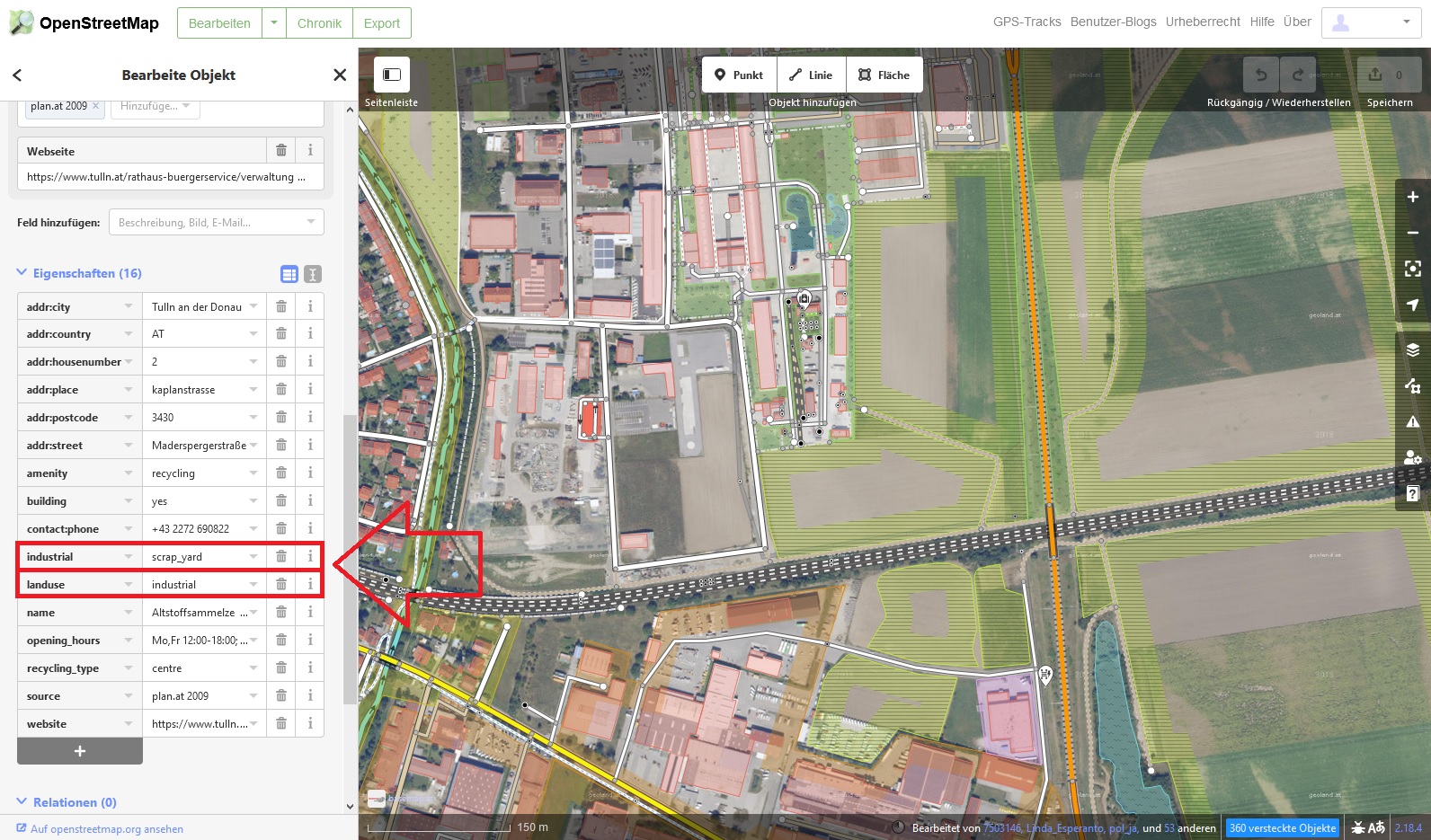

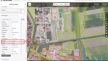

    die OSM-Community hat gerade ein neues Mitglied hinzugewonnen, die Änderungen ("industrial = scrap_yard" + "landuse = industrial") sind von mir eingepflegt worden.
    Da die Betreiber von Freizeitkarte-osm.de ja nur quartalsweise Kartenupdates zum Download zur Verfügung stellen, wird es also etwas dauern bis besagtes "Altstoffsammelzentrum Tulln" unter [Alle POIs] angezeigt wird!

    ich habe gerade noch einmal nachgeschaut, meine Änderungen wurden bereits in den OSM-Datenbestand mit aufgenommen (siehe OSM-Screenshot). Jetzt heißt es abwarten und Tee trinken... ;)
    Gruß Torsten
