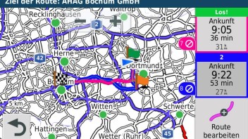

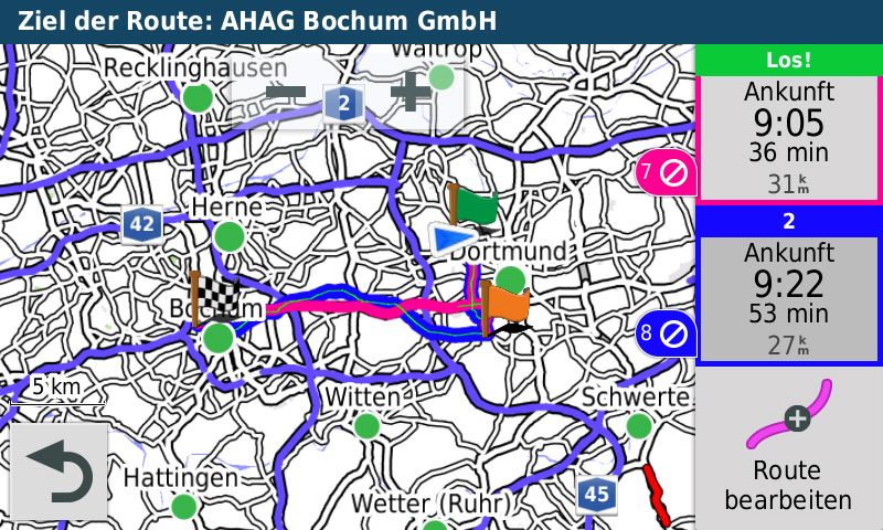

      wie gesagt am Montag bei Louis das 346 LMT-S gekauft. Ein tolles Gerät und ich bin dabei mich da rein zu wurschteln.
      Soweit alles gut. Und bis jetzt das meiste gut verstanden und gefunden.
      Jetzt stehen die Praxistests aus ich werde meine Erfahrungen posten.

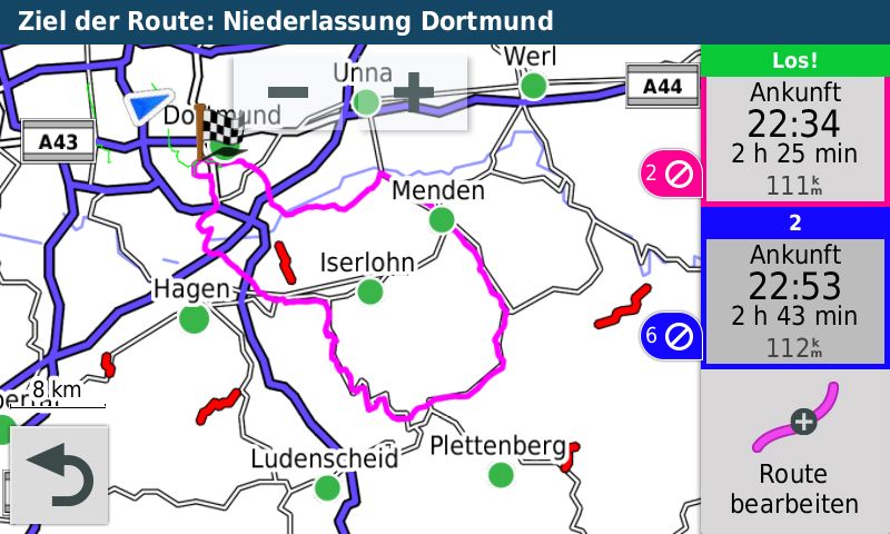

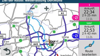

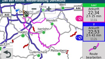

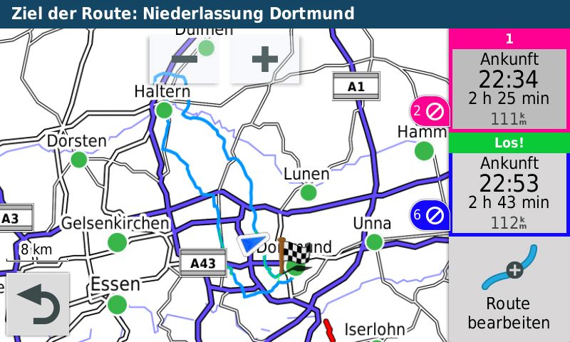

      Was ich bis jetzt nirgends gefunden habe ist: Wenn ich einfach von A nach B will rechnet er in der Regel zwei Routen aus eine ist Magenta und eine Blau. Was ist hier der Unterschied und wenn fertig stehen da dann links Zahlen und ein Ø Zeichen. Was bedeutet das?

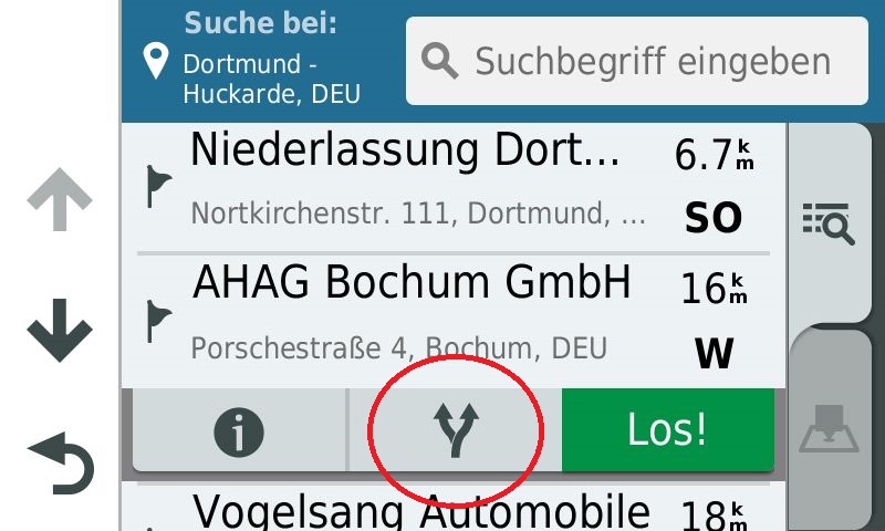

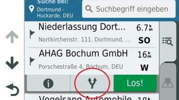

    Wenn du bei der Suchfunktion deines Navis diesen Doppelpfeil fürs Routing drückst, dann wird dir eine Alternativroute (also zwei Strecken) angeboten.
    Wenn du auf [Los!] klickst, wird nur eine (!) Route nach vordefinierten Parametern (z.B. kürzeste Zeit) berechnet.

    Meine Herausforderung/Neugierde ist was bedeuten die Zahlen neben diesem Zeichen Ø !!!!!
    Und die Unterschiede zwischen der Magenta und Blauen Route. Hier vermute ich, dass wenn Alternative Routen gerechnet werden sollen also drücken der beiden Pfeile (die Du gezeigt hast) die Magenta Route die ist, die nach den vom Nutzer definierten Parametern ist also z.B. kürzere Zeit Autobahn meiden etc. und die Blaue?? die ist grundsätzlich länger von der Zeit und in der Regel hat sie den leicht weiteren Weg. Vielleicht ist hier der Parameter kürzester Weg??

    Rein optisch würde ich sagen, Magenta = kürzeste Zeit (meist Autobahn!) und Blau = kürzeste Strecke (fast Luftlinie!)

  • Also ein Problem habe ich nicht aber mich interessiert das was bedeutet es.
    Bei Grenzüberschreitungen zum Beispiel gibt es ein Achtung Zeichen oder Schranke. Ø Zeichen kenne ich natürlich aber in Verbindung mit den Zahlen? Zusätzlich der Unterschied zwischen roter und blauer Route

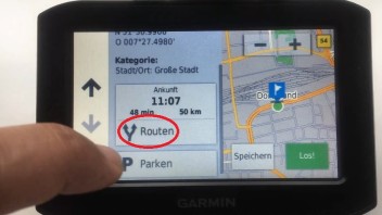

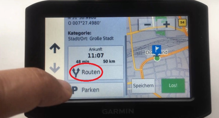

    Hallo zusammen, habe mal ein Video gemacht
    wie immer sagt ein Bild mehr als tausend Worte! 8o
    Dein Doppelpfeil ist mit dem Wort "Routen" gegennzeichnet, ich bleibe dabei:
    Gruß Torsten

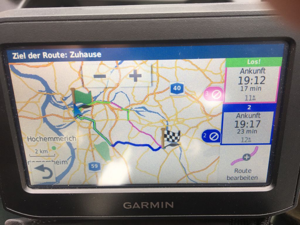

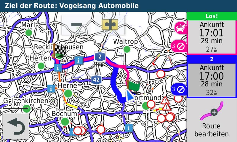

  • Ich würde mich an dem Thema nicht so festbeißen. Die Schaltfläche Routen mit dem Doppelpfeil steht offensichtlich für alternative Routen. Dann werden alternative Routen berechnet (magenta und blau). Der kleine Marker mit der Zahl und dem Symbol (wohl nicht das Durchschnittszeichen sondern ein Symbol, das ein Verkehrsschild darstellen soll) sagt Dir, dass eine gewisse Anzahl von Verkehrsmeldungen da sind. Ich hätte mal auf da draufgetippt und erwartet, dass ich direkt zu den Verkehrsmeldungen gebracht werde.
