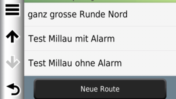

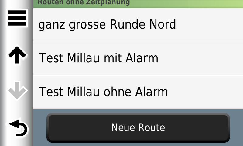

    Die beiden Testrouten

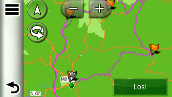

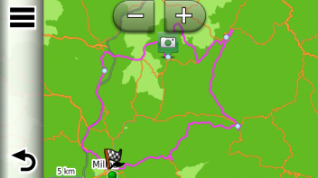

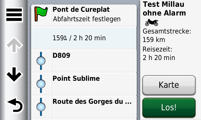

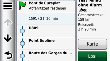

    Aufruf der Route Test Millau ohne Alarm. Die WPs sind gut zu sehen. Sie sind mit einem Kreis/Punkt angegeben, was kein Alarm bedeutet. Im Vergleich dazu Bild 06. Da sind Fähnchen, die bedeuten, dass der WP angesagt wird.
    Jetzt Klick auf Button Karte.

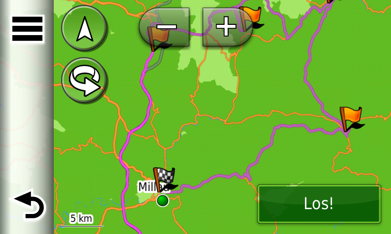

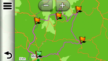

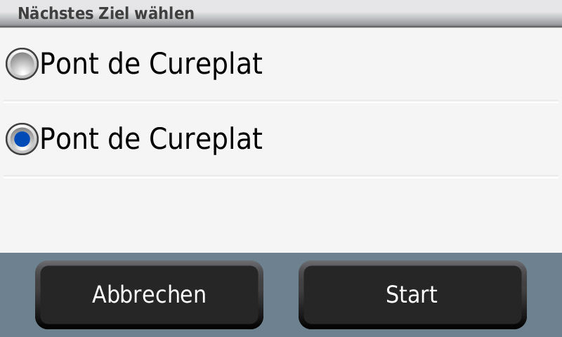

    Pfeil zurück und Klick auf Los!

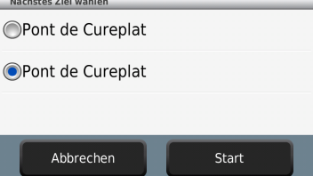

    Die PWs sind verschwunden. Als erster WP wird nur das Ziel angegeben. Keine anderen Möglichkeiten. Und hier bitte keine Korrekturvorschläge, von wegen der Start und das Ziel sind identisch. Sie sind es nicht. Es ist nur dieselbe Brücke.

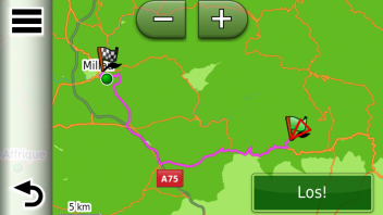

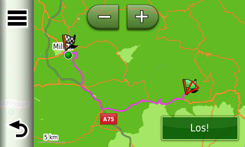

    Klick auf Start
    Das Routing beginnt an meinem Standort bis zum Startort der Route. Danach geht die Route direkt zum Ziel, ans andere Ende der Brücke.

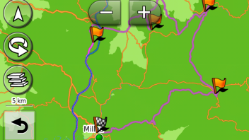

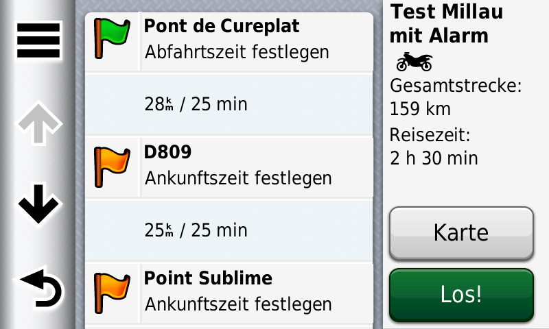

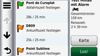

    Aufruf der Route Test Millau mit Alarm. Die WPs sind gut zu sehen. Sie sind mit einem Fähnchen gekennzeichnet, was mit Alarm bedeutet. Im Vergleich dazu Bild 02. Da sind es Kreise, die bedeuten, dass der WP nicht angesagt wird. (shaping point).

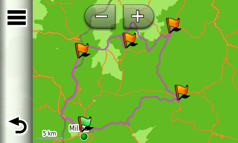

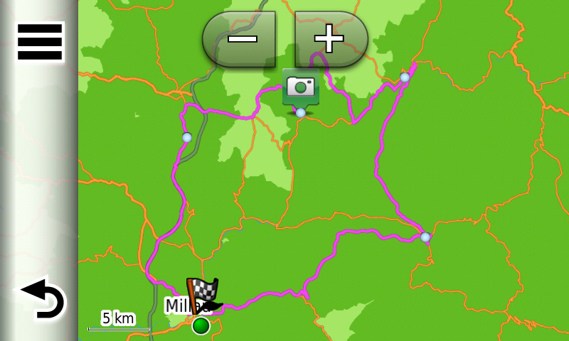

    Klick auf Karte

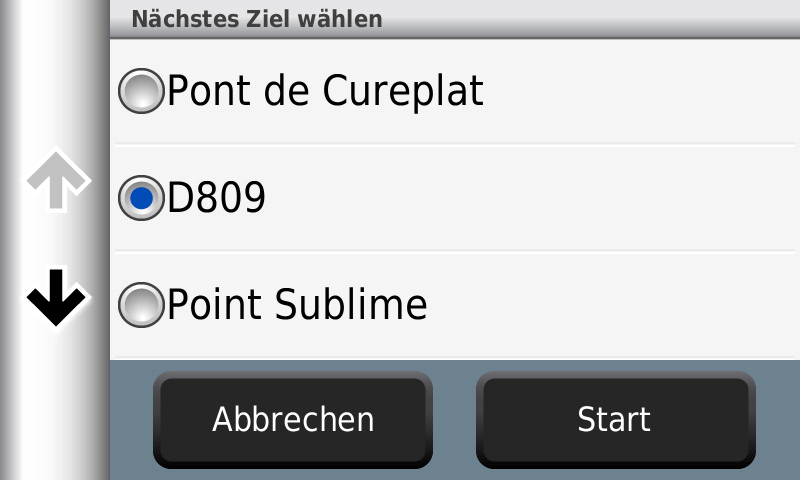

    Der nächste anzusteuernde WP wird angezeigt. Korrekt.

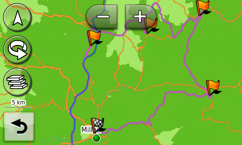

    Das Routing beginnt an meinem Standort und führt gemäss den Einstellungen am Gerät bis zum Startort der Route. Danach geht die Route wie vorgesehen von WP zu WP.
    Auch nach dem Start bleibt die Route korrekt bestehen.

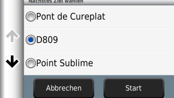

  • Bei Bild 4 hast du ja 2 Einträge: Start und Ziel, du hast Ziel (unten) ausgewählt, daher überspringt das Navi logscherweise alle Routenpunke davor und berechnet dir eine neue, direkte Route zum Ziel.
    (Anmerkung: ein Basecamp Wegpunkt ohne Alarm ist ein Routenpunk auf dem Navi (oder Shapingpoint aud Neudeutsch). Das Navi kennt keine „Wegpunkte ohne Alarm“, ein Wegpunkt ist immer mit Alarm).
    Wähl doch den oberen Startpunkt aus und drücke Start, das Navi sollte dich direkt zum Startpunkt lotsen und dann die Tour starten.
    Dann kannst Du optional „den nächsten Wegpunk überspringen“, ich kenn den Navigator nicht, aber das XT führt dann zum nächsten Routenpunkt.
    TIpp: bei Rundtouren am besten mit mindestens einem Zwischen-Wegpunkt (mit Alarm) auf halber Strecke arbeiten.
