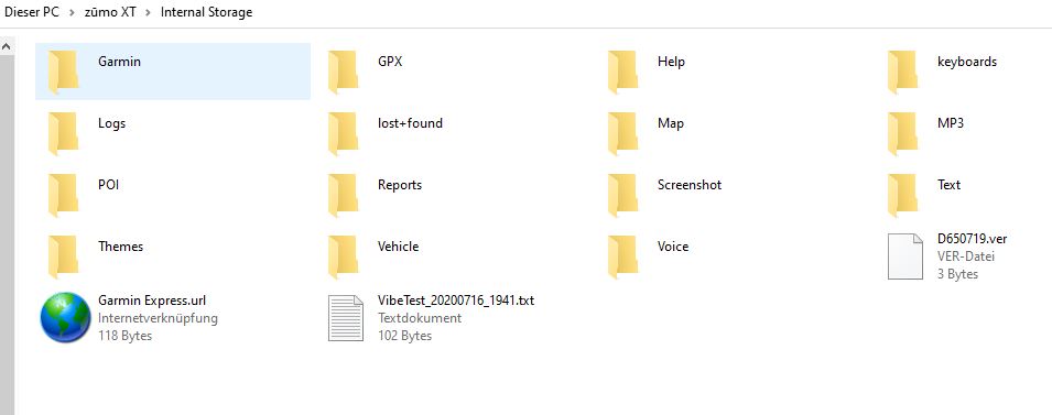

  • Zum Startbildschirm habe auch nichts gefunden, aber direkten Zugriff aus das Dateisystem incl. der System Dateien hat man schon über USB.
    Der Zugriff auf die System Dateien muss mal allerdings erst ein einem versteckten Menu freischalten.
    Dazu auf der Karte auf das Tempo Feld klicken und dann für 5 Sekunden in dem Dreiviertelkreis mit der Tempoanzeige klicken.
    Dann Configuration and Setings ->MTP Settings ->Show. System
    Ob das schlau ist muss jeder für sich selber entscheiden.

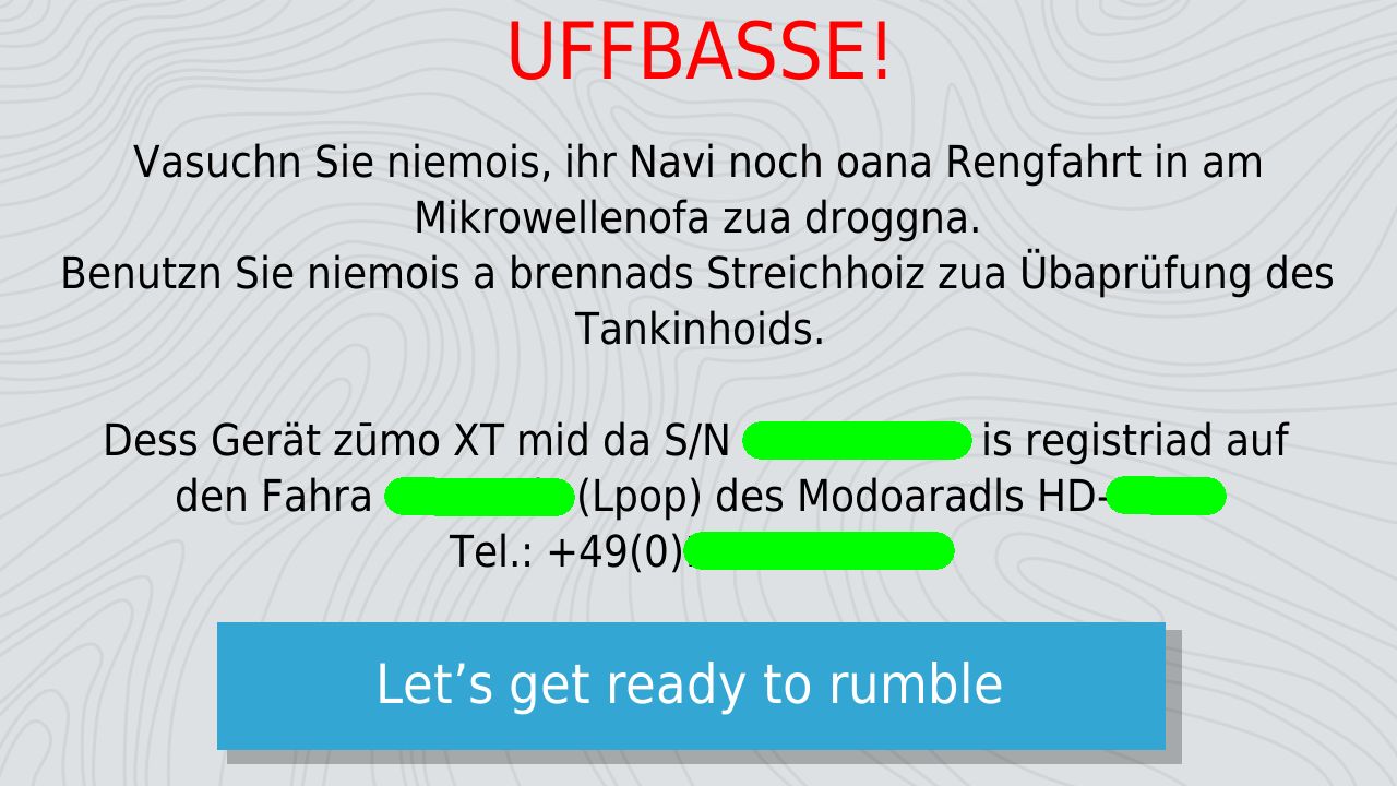

  • Ich hab das was ging etwas angepasst. Besser als nix.
    Die Datei befindet sich im auf dem Garmin im Ordner "Text" und heißt de_DE.glx
    Kleiner Nachteil: Man muss nach jedem Firmware update die neue Datei auch wieder neu anpassen. Die alte Datei nur drüber bügeln birgt ein Risiko, weil ja Texte hinzugekommen sein könnten.
  • Dazu auf der Karte auf das Tempo Feld klicken und dann für 5 Sekunden in dem Dreiviertelkreis mit der Tempoanzeige klicken.
    Das hatte ich schon gemacht, jedoch unter macOS keinen Datenträger finden können.
    Wie hat sich der Zum bei Dir dann gemeldet (Windows?)

  • Ja windows 10, ich hab mal einen Screenshoot, das sagt meisten mehr als 1000 Worte.
  • @TrapperTheOne – super, unter Parallels mit Windows 10 sehe ich das jetzt auch. Danke für den Tip, mal sehen was sich dort so alles findet.

  • Wenn ich den deutschen Text Anpasse, startet das Gerät anschliessend mit der Englischen Warnung!?
    Der Rest bleibt Deutsch.
    Wenn ich wieder die Originaldatei einkopiere, kommt die Warnung wieder in Deutsch.
    Kann das Gerät tatsächlich so intelligent sein?
  • Ne, da hast du dann ggf. den falschen Text getauscht, oder zumindestens Teile.
    Ich mache das mit dem persönlichen Text bereits seit meinem Zumo590, dann 595 und jetzt XT. Probleme hatte ich da nie.
    Auch habe ich den persönlichen Text nur einmal erstellt und tausche ihn dann nach Bedarf, da nicht bei jedem Update der Originaltext wieder auftaucht. Den originalen Text speicher ich immer als "de_DEorig.glx" in meinem extra angelegten Backup-Ordner für den Zumo. So kann ich immer zurück zum Originalzustand, in dem ich nur die Bezeichnung "orig" vorher wieder entferne.
    Den persönlichen Text erstelle ich in Notepad++. Das Programm rufe ich als Administrator auf. Den persönlichen Text speicher ich dann ebenfalls in meinem Backup-Order als "de_DE.glx".
    Funktioniert prima.
