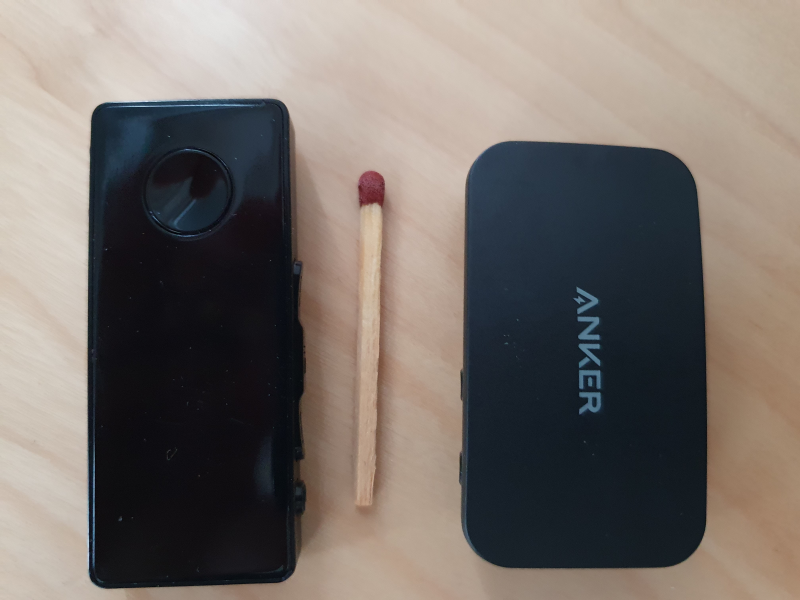

  • Also: Es scheint tatsächlich an den Headsets zu liegen. Ich habe mir mal ein Anker Soundsync A3352 bestellt und gestern ausprobiert. Und tatsächlich funktioniert die Musikwiedergabe jetzt so wie sie soll. Musik spielt, Navi-Ansage unterbricht, Musik spielt weiter. Ich bin gestern extra eine Runde um die Blocks hier in Berlin gefahren und habe das Navi mit ständiger Neuberechnung gestresst. Alles gut.
    Das Anker-Headset kommt mit 12 Stunden Laufzeit (ununterbrochenes Abspielen). Damit läuft es fast doppelt so lange wie das alte. Das sollte für einen Tag Moppedfahren ausreichen. Der Laufzeittest ist gerade im Gange (jetzt schon 10 Stunden und 45 Minuten).
    Tom
