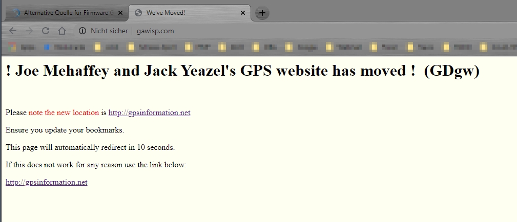

    Ist echt blöd, dass das Archiv von Perry weg ist offenbar? Gibt es eine Alternative?
  • Bei einer ersten Suche auf der neuen Domain ist von Perry und seinem Firmware-Archiv nichts zu sehen
  • Hallo trailsurfer,
    schau mal hier!
    Note that these are the updates which were listed in each month. They have not been updated and may contain broken links or information which is no longer valid.
    Beachten Sie, dass dies die Updates sind, die in jedem Monat aufgelistet wurden.
    Sie wurden nicht aktualisiert und enthalten möglicherweise fehlerhafte Links oder Informationen, die nicht mehr gültig sind.
    Ich befürchte die alte Firmware-Liste (FTP-Verzeichnis) von "Perry", so wie wir sie alle gekannt haben, wird es zukünftig nicht mehr geben! =O
