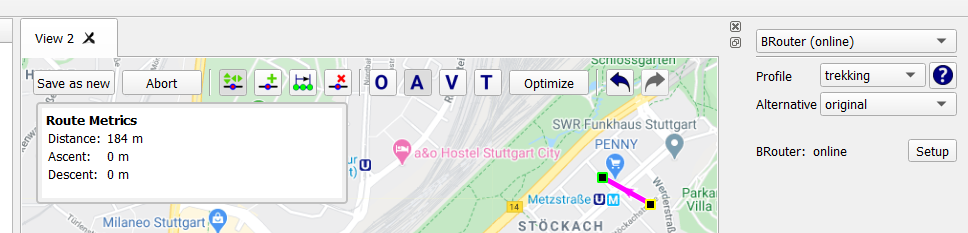

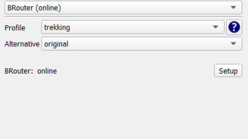

    Ich habe MapQuest (online) & Brouter (online) in Win 10, QMapShack, V1.15.0 ausprobiert,
    leider ohne Erfolg.
    Laut die Bedienungsanleitung beim Brouter sollte ein Checkbox "on-the-fly routing" vorhanden sein.
    Diesen Checkbox "on-the-fly Routing" ist nicht vorhanden.
    Internet vorhanden.
    Routino funktioniert.
    Was mach ich falsch ?
    Bin Ratlos und brauche Hilfe.
    Zauberwort(er): Bitte Bitte
    Alte Gewohnheiten öffnen keine neuen Türen.

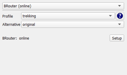

  • * Häkchen für on-the-fly routing erscheint nur für BRouter (offline). Für online-Variante gibt es das nicht. Routing wird bei online-Variante erst am Ende der Routendefinition gestartet. Bei der offline-Variante wird zwischen aufeinanderfolgenden Punkten geroutet, wenn on-the-fly gewählt wurde.
    * Zum erstmaligen Nutzen von BRouter (online oder offline) muss Setup durchlaufen werden.
  • * Es können sowohl Tracks als auch Routen erzeugt werden.

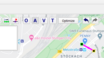

    * Kartenfenster sieht soweit gut aus, aber: von nirgendwo nach nirgendwo zu routen, ist wenig aussichtsreich - geroutet wird auf Wegen/Straßen.
    * Und vielleicht entscheidender Hinweis: bei Nutzung der online-Variante muss erst die erzeugte geradlinige Route gespeichert werden (links oben im Kartenfenster ist Knopf zum Speichern). Danach im Kontextmenü der gespeicherten Route im Arbeitsplatz den Menüpunkt "Route berechnen" wählen. Erst dann bekommt man das gewünschte Ergebnis entlang von Wegen.

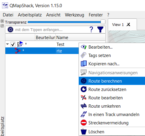

    Hello wthaemelt
    Bitte schick mir ein BildschirmKopie des Befehls "Route berechnen" mit dem Schritt zuvor.
    Gruß Vold
