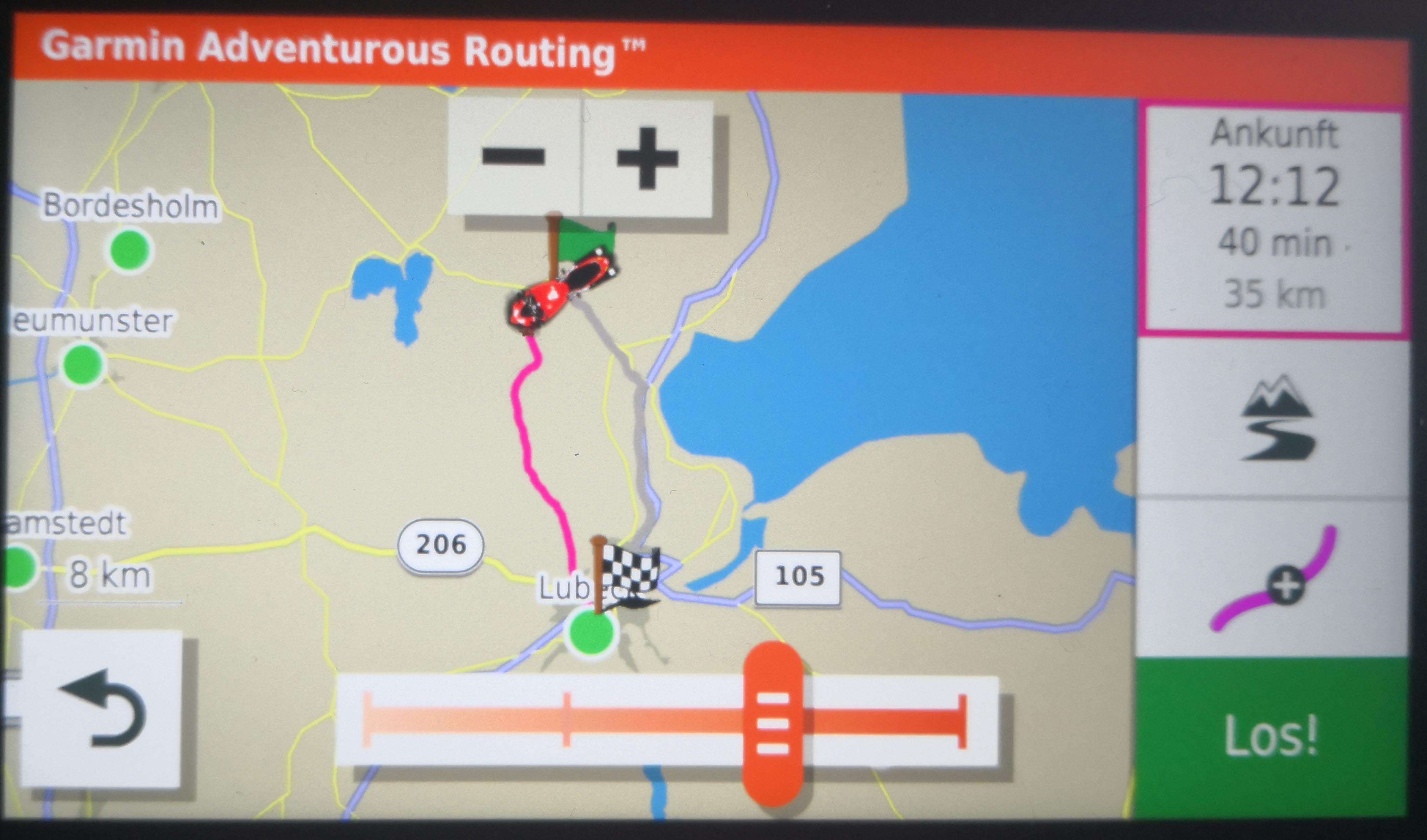

    ich habe bisher meine Touren ziemlich Oldscool mit einer Strassenkarte und einem TomTom Raider2 geplant. Igend wann hat es mich aber genervt dass das Raider2 kaum Schnittstellen hatte und habe mir deshalb jetzt die viel angepriesene Eierlegendewollmilchsau zumo XT gekauft. Und komme so gar nicht damit klar! Ich plane wie ich es gewohnt bin eine Tour mit Starpunkt Zwischenziel und Ziel wähle die Adventuros Routing Funktion ganz klein aus und starte meine Tour. Geht zuerst ganz gut los, was aber mehr daran liegt das ich recht ländlich Wohne. Allerdings nimmt das Navi bei erster Gelegenheit die größte und geradeste Bundestraße oder Autobahn (obwohl ich Autobahn vermieden habe) die es finden kann und führt mich zum Ziel. Mit viel glück hat es auf der Route ein paar Kurven:cursing:

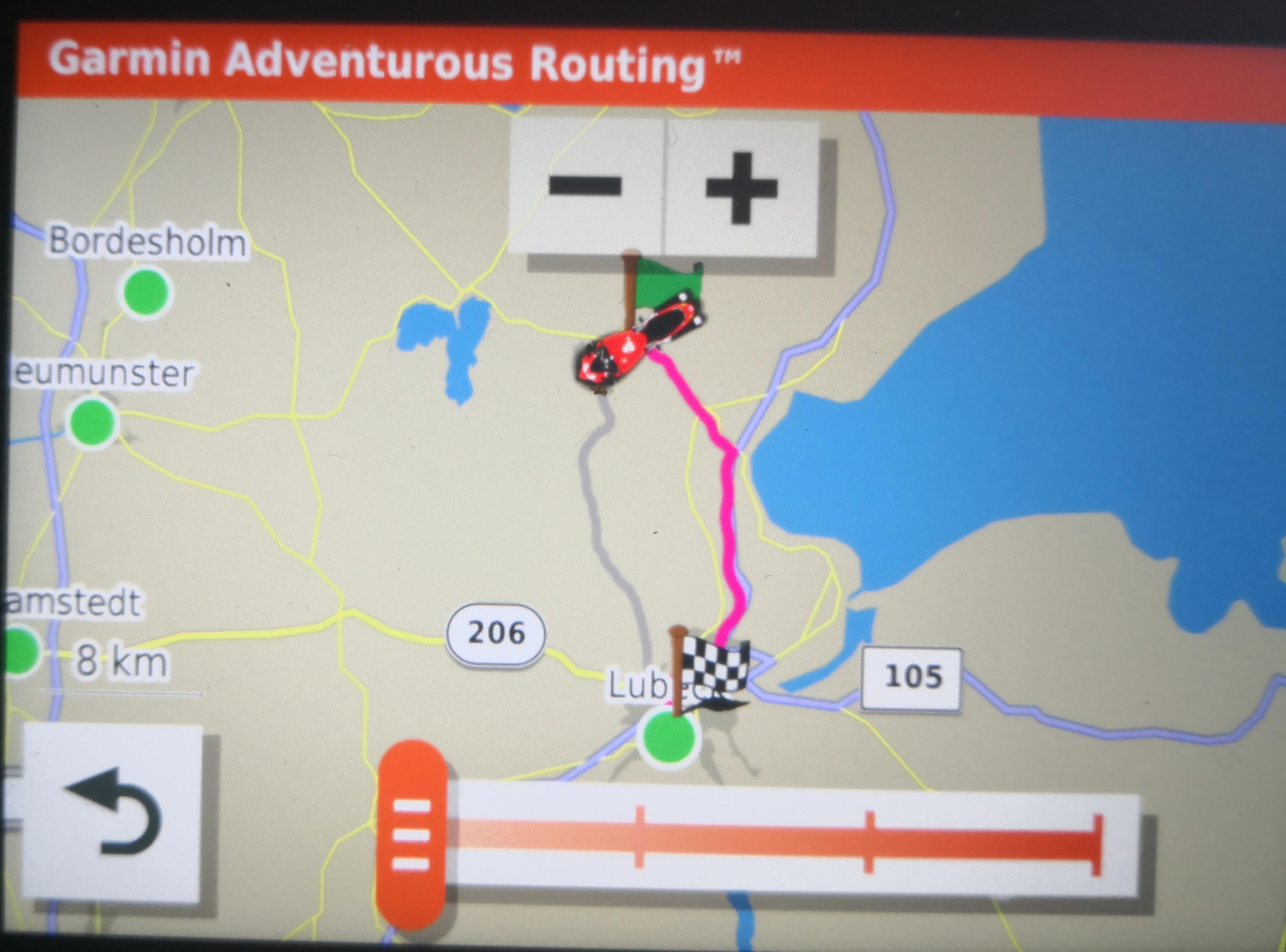

  • Das kannst du aber einstellen, dazu klickst du auf das orange Feld, und je weiter du den den Regler im nächsten Fenster nach rechts schiebst, desto kurviger wird die Strecke berechnet.
  • Wobei ich meine, dass Stufe 1&2 Autobahnen (also Regler links) zulassen und Stufe 3 und 4 diese vermeiden bzw. ausschliessen.
