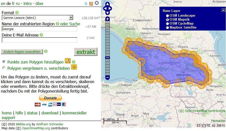

Im Übrigen kann man sich auch kleinere Karten (Georgien ist jetzt nicht wirklich ein großes Land) mit extract.bbbike.org ganz nach Wunsch tagesaktuell selber bauen. Als Freizeitkarte z.B.:
