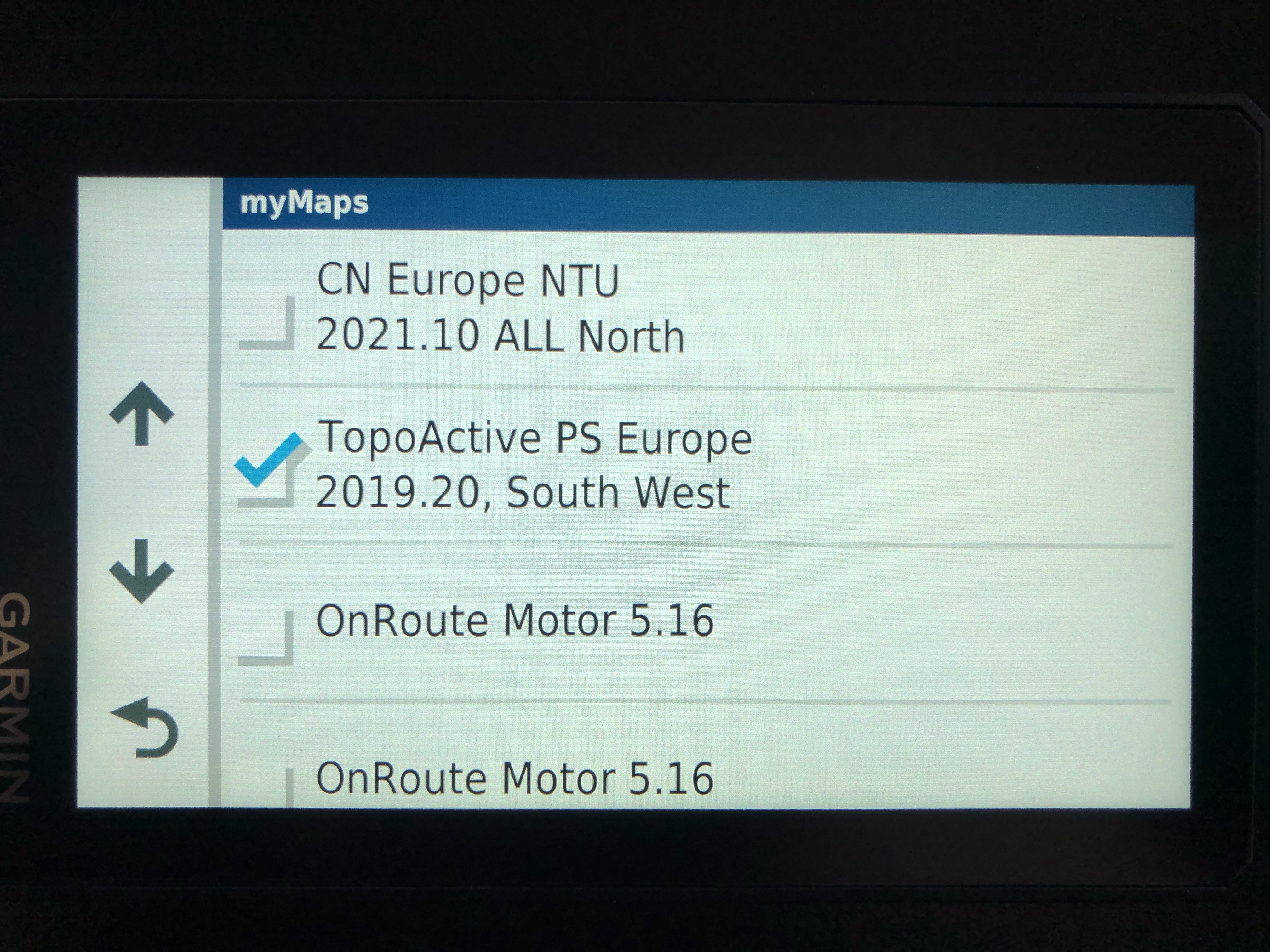

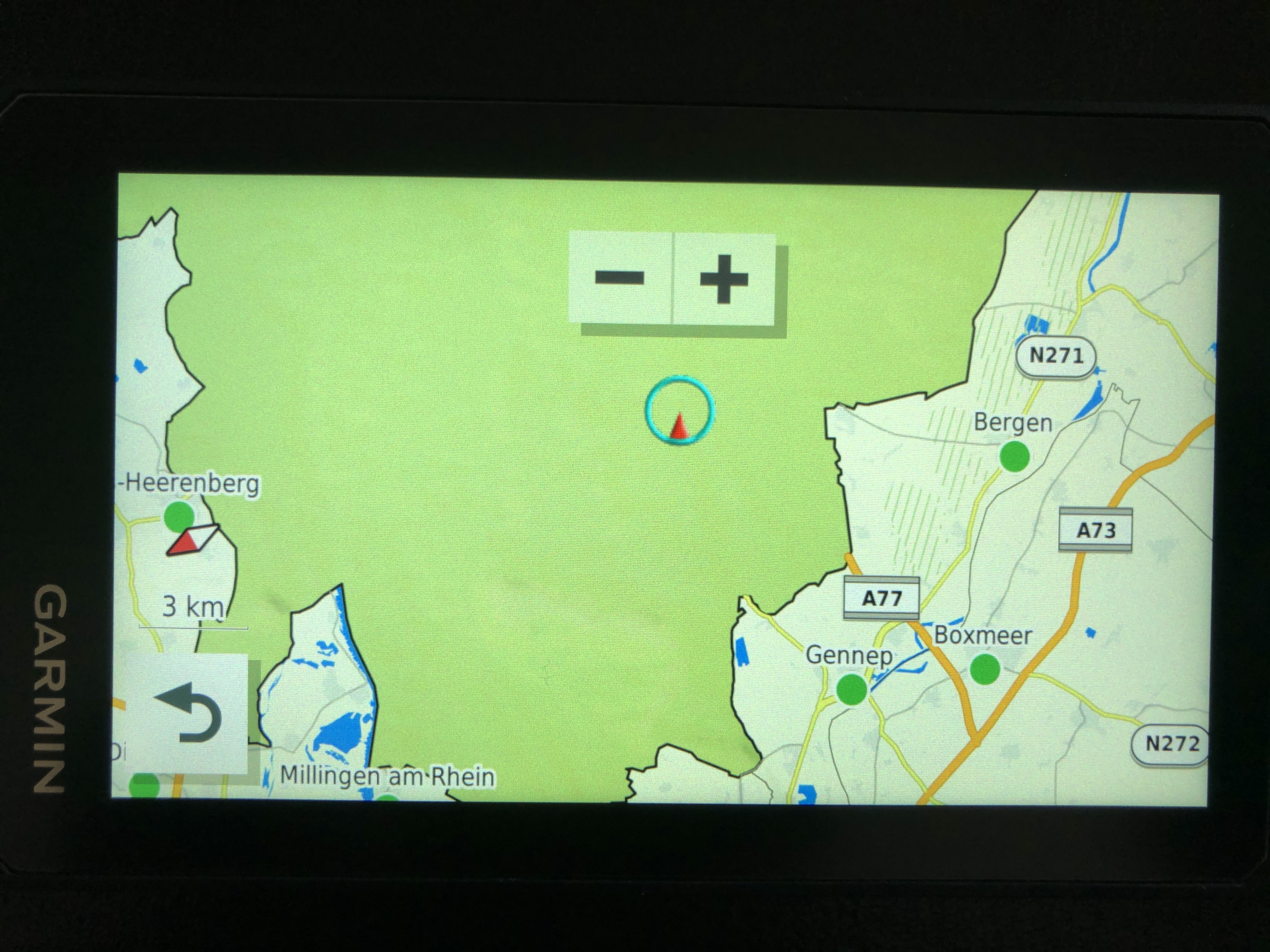

    eher zufällig habe ich beim planen einer Tour mich gewundert, das ich in einem bestimmten Gebiet keine Top Karten mehr angezeigt bekomme.
    Beim nachsehen ist auf dem XT, neben den diversen CN Karten, nur noch die TopoActive PS Europe 2019.20, South West installiert.
    Ich könnte wetten, da gab es mal eine "North" Karte von drin...
    Über GE konnte ich die nicht wieder herstellen...
    Wie und wo komme ich da wieder dran?
    Hat wer einen Tip für mich?
    Herzlichen Dank und beste Grüße in die Runde
    Frank
  • Wo ist die OnRoute Motor installiert? Falls die auf einer SD Karte ist, nimm die Karte raus und boote das Zumo neu.
    Honda ST1300 PAN European
  • Hallo Reinhard,
    Danke für deinen Tipp.
    Versuche ich gleich morgen früh mal. 👋🏻
    Beste Grüsse
    Frank
  • Ja, es ist sehr wahrscheinlich, dass hier das sehr niedriege Tile Limit vom XT greift.
  • Moin Jungs,
    Danke für die Tipps.
    Hokus, Pokus, auf das Brett muss man auch erst mal kommen.
    Die Onroute Karten waren auf der SD Karte. Entfernt und neu gestartet, kam auch der Hinweis, "neues Kartenmaterial wurde installiert". Und da war sie wieder, die North Karte. :)
    Herzliche Grüsse, und immer eine gute Fahrt.
    Frank
  • Nunja, es sind ja schon einige Beiträge hier mit verschwindenden Karten und immer zeigt es auf die TopoActive.
    Ich glaube auch nicht mehr an das Tile Limit. Ich hab die TopoActive ja entfernt damit meine OSM Karten und CN Karten funktionieren. Jetzt hab ich zu den OSM karten noch weitere OSM Karten (große Freizeitkarten) dazu gepackt und habe keine Probleme.
    Irgendwas steckt in den TopoActive Karten was den Tile Speicher so schnell so massiv voll laufen lässt - es erschließt sich nur nicht was.
    ich habe im Moment deutlich mehr Tiles über alle Karten als damals als noch die TopoActive drauf war und ich die Kartenprobleme bekam.
