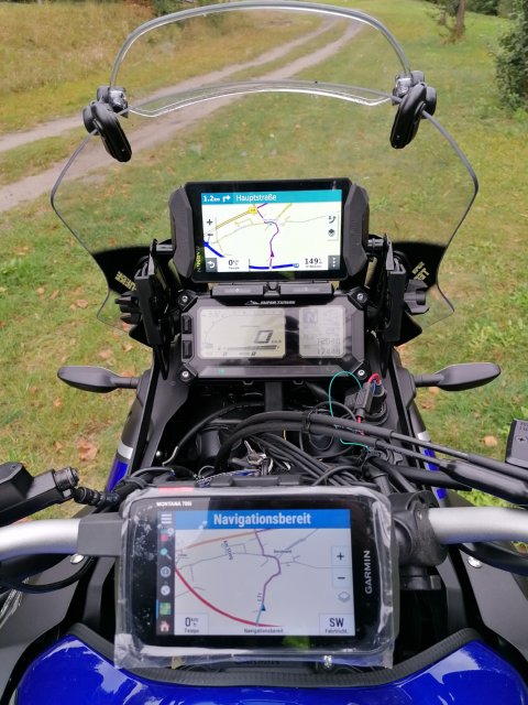

  • Ich habe ein paar Jahre ein Montana 650 zum Motorradfahren benutzt. Das funktioniert, mir war das Display (4 Zoll) dann zu klein und ich bin aufs Zumo 590 (jetzt ZumoXT) umgestiegen.
    Durch das größere 5 Zoll Display ist es sicher auch wieder für Motorradfahrer interessant. Es hat aber auch eine neue und robuste Halterung. Das Montana ist m.E. damit für Schotterpisten- und Abenteuer-Fahrer abseits normaler Straßen geeignet.
