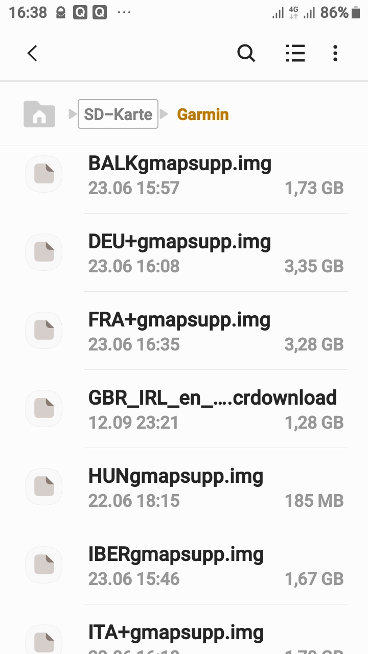

    Ich kopierte den gesamten Garmin-Ordner inklusive der neuen Landkarte (Frankreich plus) und setzte die Karte wieder ein.
    Alles funktioniert, bis auf die Frankreich-Karte.
    Sie scheint im Maps Setup Menü nicht auf, obwohl sie definitiv auf der Speicherkarte ist.
    Die Karten tragen alle den Namen XXXgmapsupp.img, wobei XXX für das Land bzw. die Region steht, also zB ALPS, GBR, HUN oder FRA+ etc.
