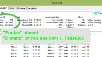

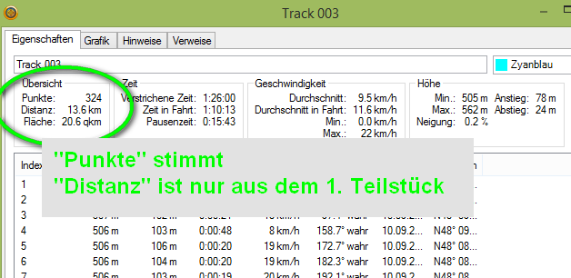

    ich habe eine Fahrradstrecke getrackt und zwischendurch 2x abgespeichert.
    Dann habe ich die drei Tracks im BaseCamp zusammengefügt.
    Wenn ich nun in die Eigenschaften des Gesamttracks schaue, passt fast alles. Die Liste der Einzelpunkte geht durchlaufend über den neuen ganzen Track.
    Nur oben in der Statistik bleibt bei DISTANZ der Wert des ersten Teil-Tracks stehen. Und auch die gefahrene Zeit ist nur die erste. Die Anzahl der Punkte aber (im gleichen Kästchen wie die Distanz) stimmt, hier steht der Wert der Summe der Punkte aus den drei Tracks.
    Weiß jemand wie ich die Distanz etc. im zusammengefügten Track aktualisieren/neu berechnen kann?

  • Lösche mal irgendeinen Punkt aus dem Gesamttrack, das zwingt Basecamp zum Neuberechnen
    Neuberechnen klappt auch mit Markierung aller Punkte.
    STRG+A in der Trackpunktliste ausführen, dadurch werden alle Punkte markiert.
    Die Summen und sonstige Werte werden neu berechnet.
