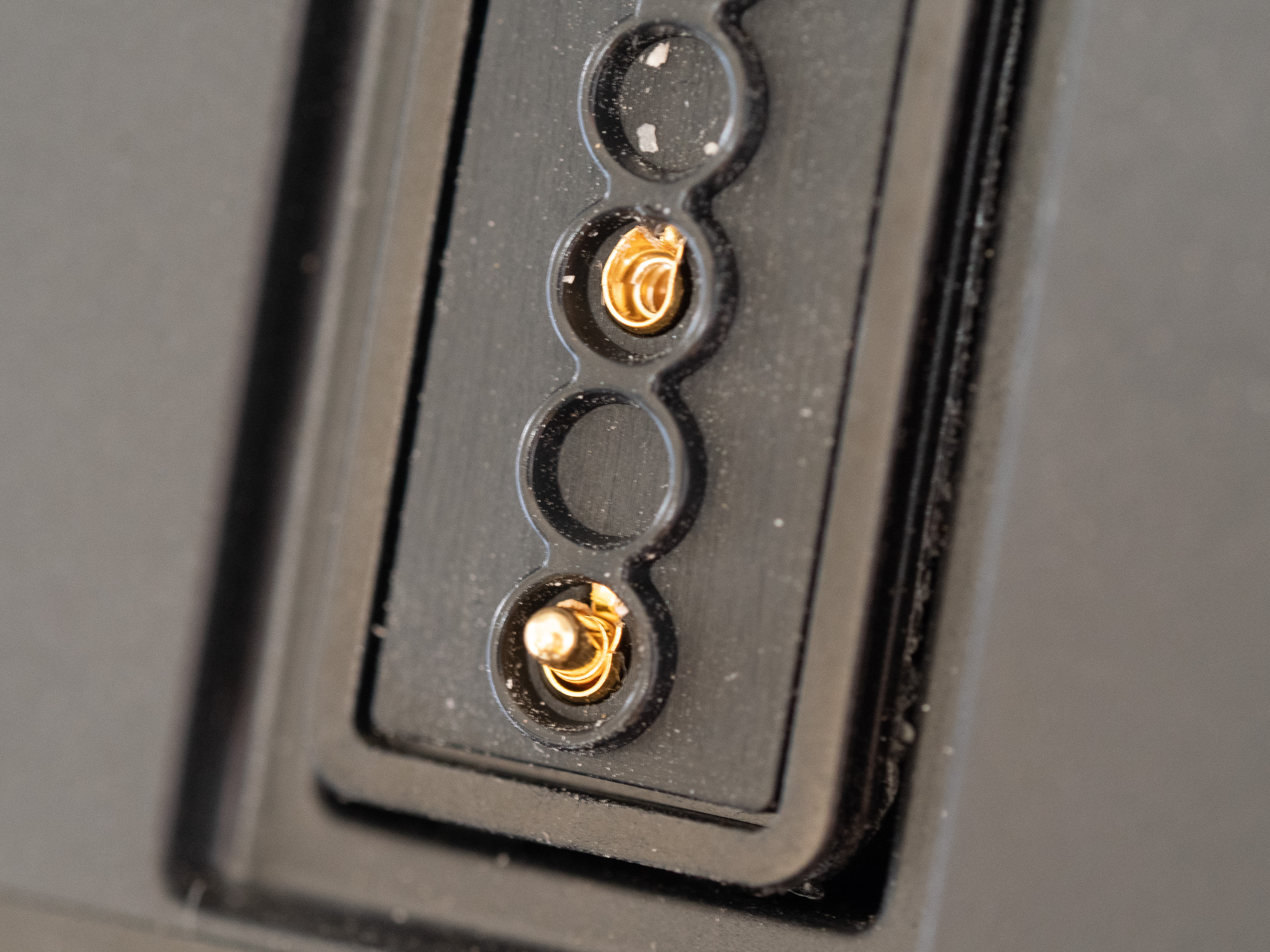

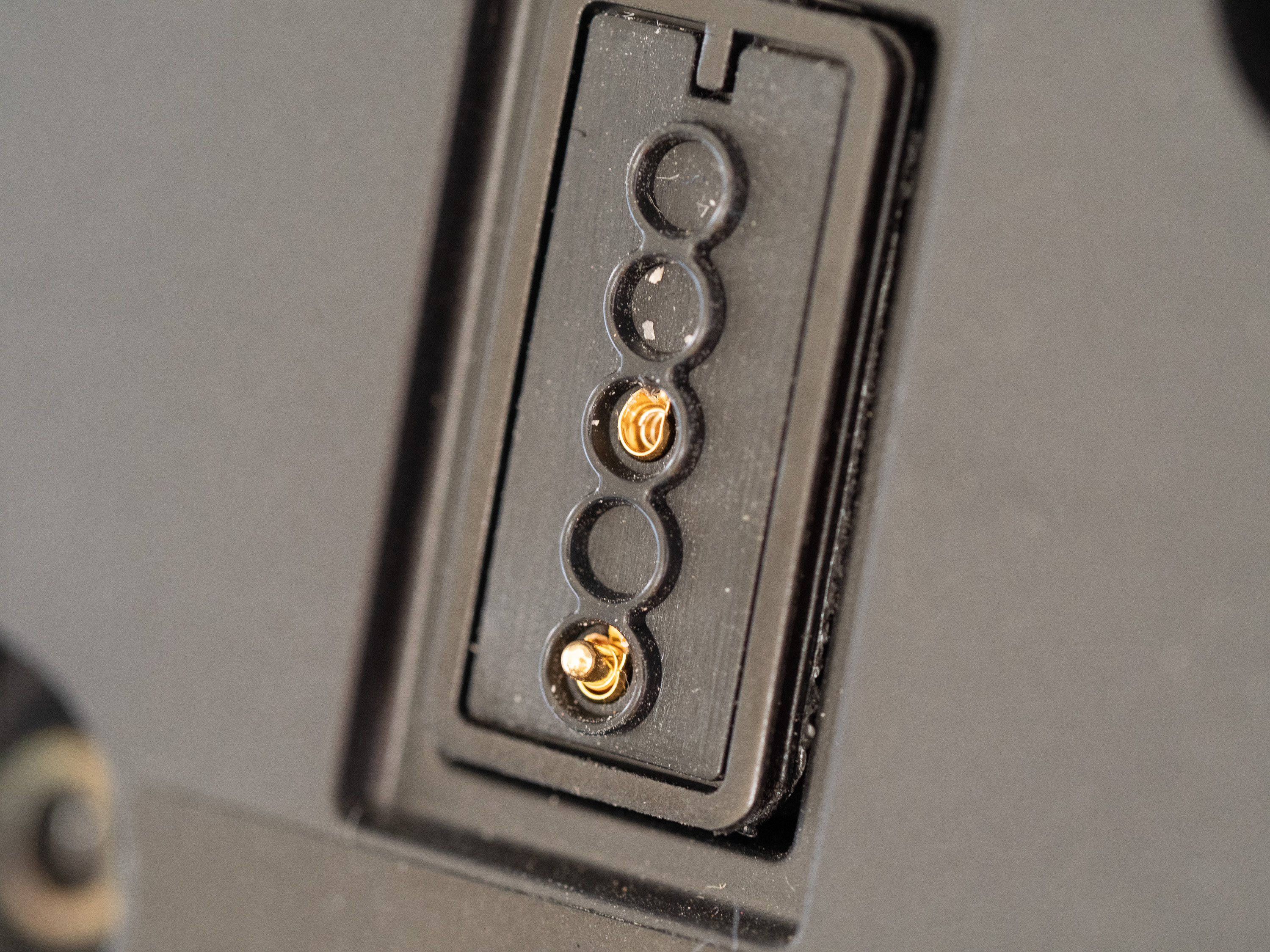

    XT aus der Halterung genommen und siehe da:
    Von den zwei Pins existieren nur noch einer; so wie das Bild aussieht, sind beide beim Einsetzen offensichtlich verbogen worden.
    Ich hatte das XT in den letzten3 Tagen vielleicht 10-mal eingesetzt … also nichts besonderes.
    Geklemmt hat eigentlich auch nichts – ist das bei Euch schon mal vorgekommen?

  • Der zweite Pin ist auch beschädigt und wird bei nächster Gelegenheit davonfliegen. Die Beschädigung sieht bei beiden danach aus, als wenn größere Querkräfte auf die Pins gewirkt haben. In der Bedienungsanleitung ist beschrieben, wie der XT in die Halterung gesetzt werden soll, wenn man sich nicht daran hält, könnte so ein Schadensbild eine mögliche Folge sein. Ansonsten beim Verkäufer oder direkt bei Garmin reklamieren.
    • Offizieller Beitrag
    wie sieht denn die Gegenseite aus - sind da auch gravierende Veränderungen erkennbar? Beim Zumo 400/500/550 gab es das mal kurzzeitig, dass sich die Kontaktstifte der Halterung in die Kontaktfläche am Zumo eingearbeitet haben.
  • die Pins sind, auf das Foto bezogen, in vertikaler Richtung, nach oben verbogen worden. Dies bis zum Anschlag, so dass in der Folge die Hülsen, welche den gefederten Kontaktpin halten, gebrochen sind. Der Rand der Hülse hält normalerweise den Pin.
    Dazu muss man das ZumoXT kurz vor dem Verriegeln sicherlich ziemlich heftig in die falsche Richtung bewegen.
    Oder die Pins wurden durch einen anderen Gegenstand verbogen, welcher gleichermaßen mit beiden Pins kollidiert sein muss.
    Oder die Pins wurden durch einen anderen Gegenstand verbogen.
    das war auch für mich der erste Gedanke, nachdem ich mir das Bild näher angesehen hatte - der einseitige Riss in der Hülse an beiden Pins, aber auch die Ausfransungen am Kunsstoff am unteren Pin legen die Vermutung nahe, dass da etwas quer über den Kontaktbereich drüber gezogen wurde.
    Egal - versuchen das bei Garmin zu reklamieren - könnte ja sein, dass Vorschäden an den Hülsen bekannt sind. Und ansonsten ein neues Kabel mit dem Kontaktgeber einziehen. Preislich kein Totalschaden - liegt eher im Bereich eines guten Steaks mit Beilagen und Getränken :)
    Ohne Beschädigungen - nichts auffälliges.

  • Das Handbuch brachte keine neuen Erkenntnisse – unten einsetzen, in die Halterung drücken; oder ausklinken und nach vorn/unten entnehmen.
    Könnte dann doch die Abdeckung aus dem 3D-Drucker sein, mit der ich wahrscheinlich (unbewusst) über die Kontakte gefahren bin, was das Schadensbild wohl vermuten lässt.
