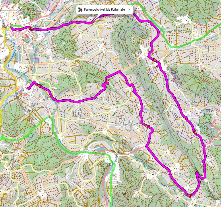

    ich habe sie in Basecamp importiert, da hatte sie eine Länge von 124 km und bestand aus zwei WP. Eine Neuberechnung in Basecamp erzeugte eine direkte Route von ca 15 km zwischen den beiden Punkten.
    Im nächsten Schritt habe ich sie auf den Montana überspielt. Beim aufrufen der Route wurden mir eine Luftlinie zwischen den beiden Punkten angezeigt. Die Neuberechnung führte zu einem nicht sinnvollen Ergebnis, weil hier von meinem gegenwärtigen Standort aus berechnet wurde, was dann so eine Routenlänge von 278 km ergab. Als Karte habe ich die Topo Active Europa 2020 verwendet.

  • ich habe sie in Basecamp importiert, da hatte sie eine Länge von 124 km und bestand aus zwei WP. Eine Neuberechnung in Basecamp erzeugte eine direkte Route von ca 15 km zwischen den beiden Punkten.
    Warum hast du eine direkte Route daraus gemacht? Am besten wäre es, wenn du einfach die *.gpx von mir direkt auf das Navi kopiert hättest. Ist mit CN NTU 2021.10 berechnet. Sollte also direkt laufen. Alternativ zumindest mit dem Profil Motorrad oder Auto berechnen als richtige Route. Aber nicht Luftlinie. Ich wollte nämlich sehen, was das Montana draus macht.
  • Ich habe sie ja nicht als Luftlinie berechnen lassen. Bei öffnen der Route wurde sie mir so angeboten. Die CN NTU 2021.10 habe ich nicht.
    Ja, die Route ist eigentlich nicht gedacht für BaseCamp, sondern direkt für das Navi :)
    Welche TopoActive hast du? 2020.10? Dann erstelle ich eine neu, welche du direkt auf das Navi werfen würdest :)
  • Ok, das war nicht ganz so zu verstehen. Ich habe die:
    Wenn Du mir eine die Route noch einmal für die Karte schickst, kan ich sie direkt ins Gerät kopieren und wir schauen wie sie sich verhält.

  • ConiKost:
    Ich habe die Route direkt in das Verzeichnis kopiert und gestartet. Sie wird problemlos aufgerufen und ein Button: "Los" wird angezeigt. Zum Vergleich habe ich sie mir auch in Basecamp angesehen, dort ist sie offensichtlich identisch mit der Route im Gerät.
    Beide zeigen mir eine Länge von 72.4 km an und in Basecamp sehe ich 2 Punkte.
    Interessant finde ich das beim Routenstart nicht vom eigenen Standpunkt aus geroutet sondern der "echte" Startpunkt verwendet wird.
    Wenn ich das alles so richtig einordne, dann kann man die Routen am besten nur direkt übertragen und nicht aus Basecamp importieren lassen. .... muss man nicht verstehen ..... ist eben Garminsoftware :(

  • Scheinbar kann das neue Montana doch, entgegen der Aussage im ADVRider-Forum, die Route Point Extensions (aka eingebettete Shaping Points). Ich mache heute nochmal eine andere Route, die du testen könntest :) Danke!
