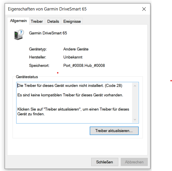

  • Garmin Express ordnungsgemäß am PC (win10) installiert, DriveSmart65 mit Kabel am USB angeschlossen (schon mehrere Kabel ausprobiert), bei "Gerät hinzufügen" wird es nicht erkannt.
    Ein Blick in den Gerätemanager zeigt, dass DriveSmart65 zwar erkannt wird, aber kein Gerätetreiber vorhanden ist.
    Wo bekomme ich den?
  • Dir fehlt vermutlich der Garmin-USB-Treiber
    @hans_kohler
    Schau mal unter nachstehenden link, ob Du von dort einen passenden Treiber bekommst.
    http://www8.garmin.com/support/agree.jsp?id=591

  • Ein Blick in den Gerätemanager zeigt, dass DriveSmart65 zwar erkannt wird, aber kein Gerätetreiber vorhanden ist.
    Wo bekomme ich den?
    Oder sich über den Gerätemanager > DriveSmart65 > Treiber > Treiber aktualisieren sich den benötigten Treiber aus dem Internet ziehen ...
    ja, aber wo bekomme ich den her ? habe das Programm Garmin-USB-treiber geladen, aber nichts rührt sich, wenn ich über den Gerätemanager die Treiber suche
  • Bitte nur das mitgelieferte USB Kabel verwenden und auch ohne GE muss das Gerät im Dateimanager erscheinen.
    Das kann allerdings schon mal bis 1 1/2 Minuten dauern, weiß der Teufel wieso.
