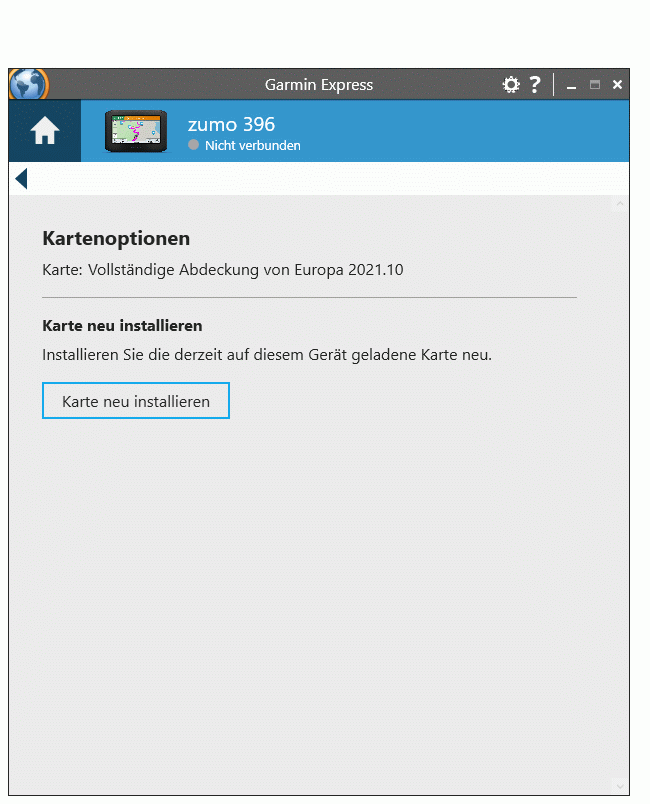

    Habe eben festgestellt, dass im Zumo der CNT 2021.10 und in Basecamp der CNT 2020.2als Kartenmaterial ist.
    Ich wollte nun nach der Anleitung vorgehen und die aktuelle Karte nur auf dem PC, also in Basecamp aktualisieren.
    Garmin Express habe ich manuell gestartet.
    Es kommt die Meldung dass im Zumo alles aktuell ist. Wenn ich jetzt auf Kartendetails gehe, dann in der nächsten Maske auf Kartenoptionen kriege ich aber keine Auswahl, ob nur auf PC, nur auf Gerät oder auf beiden installiert werden soll. Da konnte ich nur auf dem Zumo die aktuelle Karte neu installieren. Es macht keinen Unterschied, wenn ich den Zumo neu mit Express verbinde (Bei der Hardcopy war er nicht mehr verbunden). Habe mal eine Hardcopy angefügt.
    Was mache ich evtl. falsch und wie kriege ich die aktuelle Karte in BC rein.

  • Da gibt es im Moment ein Problem mit der derzeitigen GarminExpress Version in Verbindung mit dem Zumo 396. Das ZumoXT ist nicht betroffen.
    Der Fehler ist bei Garmin bekannt. Jetzt einfach auf eine neue GarminExpress Version warten.

  • Hallo Reinhard,
    habe heute die neue Version von GarminExpress installiert, da ergab sich aber keine Änderung.
    Keine Auswahlmöglichkeit, dass die Karte nur auf demPC installiert werden soll.
    Ne andere Möglichkeit gibt's wohl nicht, also muss ich weiter warten bis das repariert ist?

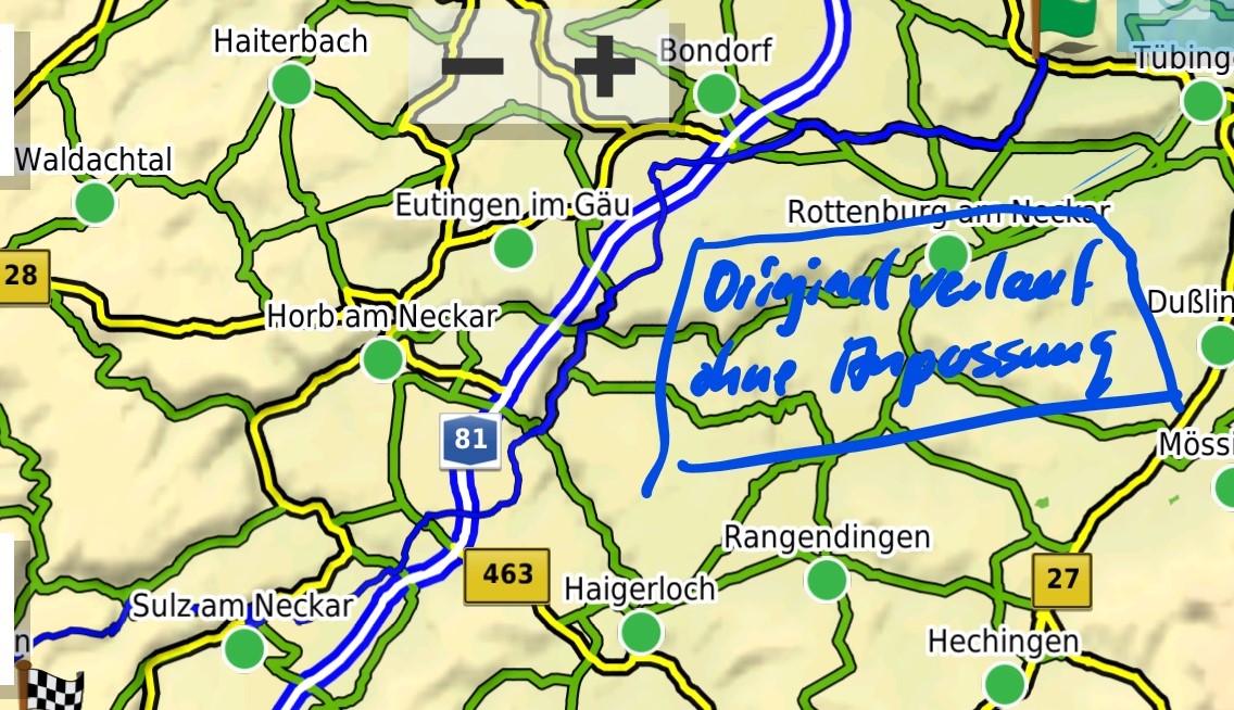

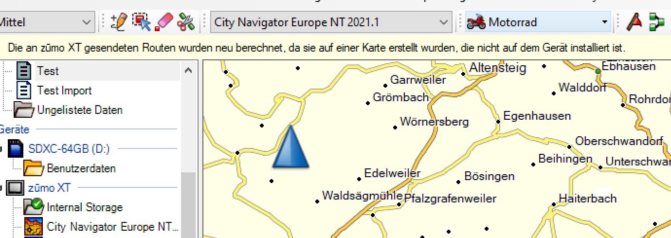

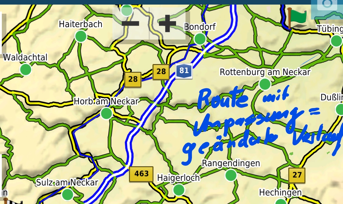

  • Wenn z.B. in BaseCamp mit anderen Karten geplant wird (CN NT 2020.30 Karte) als auf dem Gerät (CN NTU 2021.10 Karte) vorhanden, dann wird bei gesetztem Haken die Route bei der Übertragung neu berechnet und aufs Kartenmaterial des Gerätes abgestimmt. Das kann dann einen anderen Routenverlauf zur Folge haben. BaseCamp gibt dann einen Hinweis.
    Wenn der Haken nicht gesetzt ist, dann wird die Route 1:1 übertragen und nicht angepasst.

  • Aber kann das denn wirklich so krasse Abweichungen zwischen BC und Zumo ausmachen??
    Da kommt es auf den Routenverlauf und Anzahl der Stützstellen (Wegpunkte) usw. an. Dementsprechend gibt es zum Teil schon erhebliche Unterschiede.
