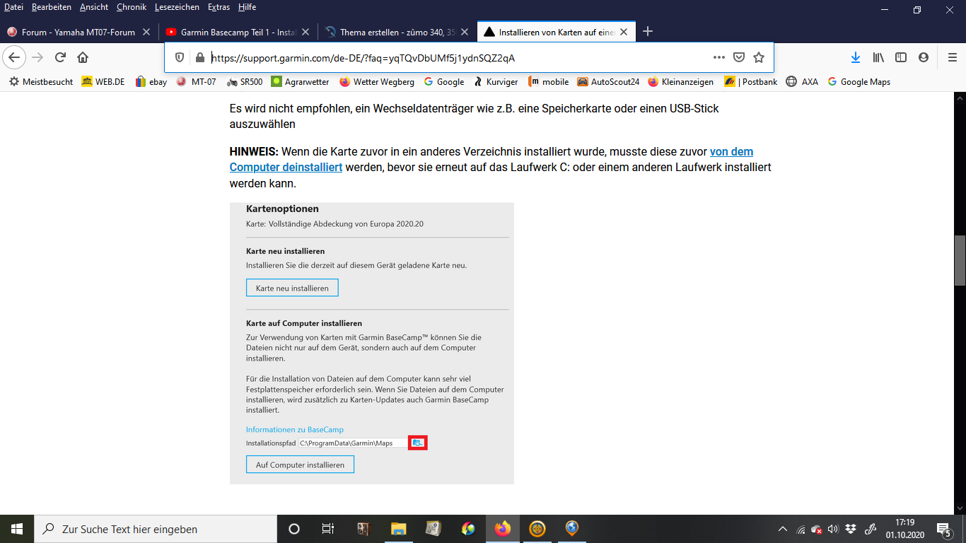

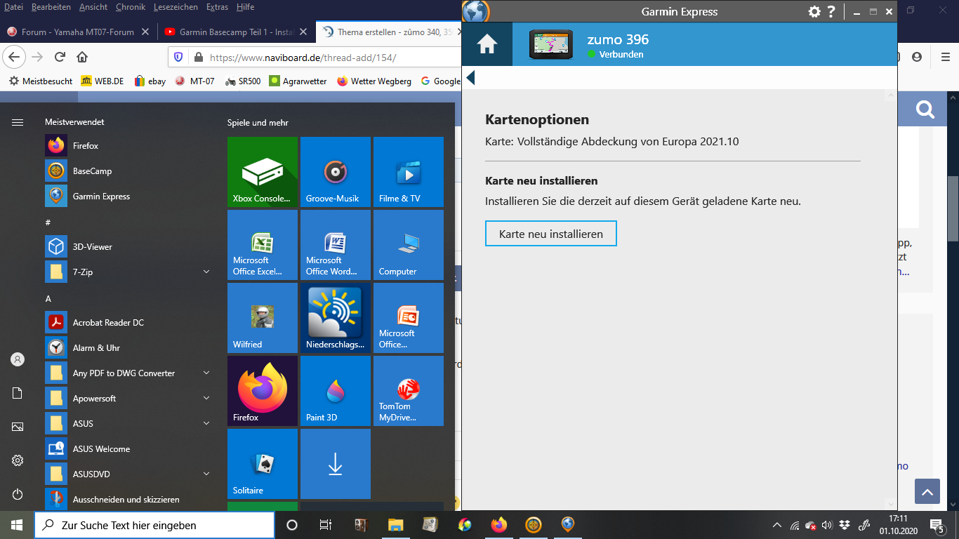

    Heute, und das den ganzen Tag schon, habe ich versucht nach erfolgreichem Update der aktuellen Karte in mein 396'er die Karte auch in Basecamp zu aktualusieren. Leider hat es bis jetzt nicht geklappt und ich bin ratlos.
    Die Such hier im Forum und im sonstigen www hat nicht zum Erfolg geführt.
    Was mir auffällt, dass bei GE(neueste Version 7.1.4.0) mir nicht die Möglichkeit angezeigt wird um die Karten sowohl auf dem Gerät und PC herunterzuladen.
    Bzw. die Karten nach einem, wie oben angeführt, erfolgreichen Update im Gerät separat herunterzuladen.
    In der Garmin Support Beschreibung soll dies ja möglich sein.

  • Ist von Garmin ein bestätigtes Problem. Abwarten und alternativ auch per Ticket an Garmin melden.
    die aktuelle Version (7.1.4.0) von Garmin Express scheint buggy zu sein:!:Ich habe ebenfalls Probleme, jedoch anderer Natur. :whistling:
