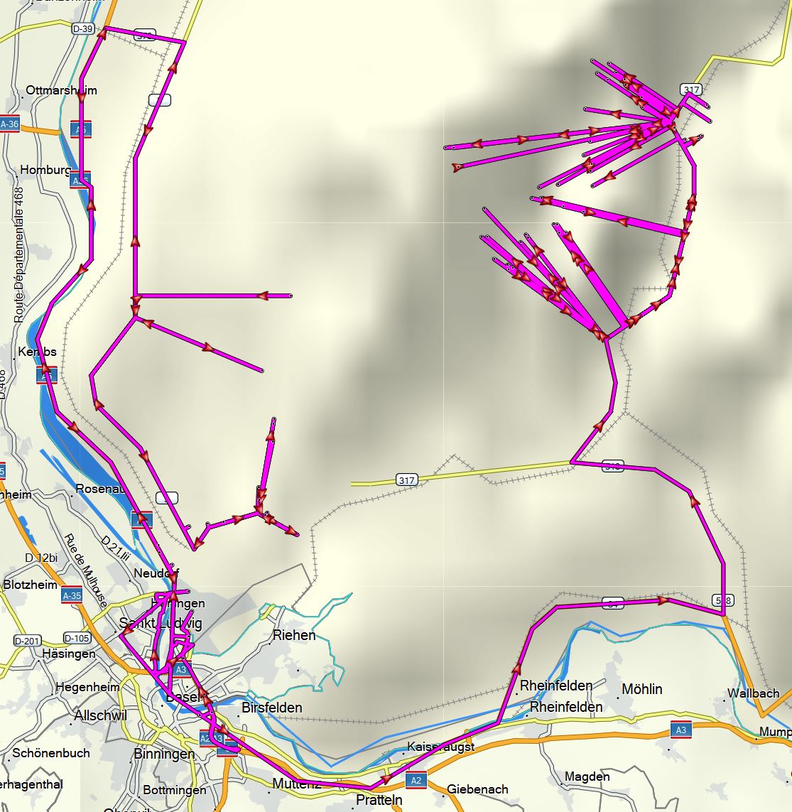

    Ich habe von BaseCamp in der letzten Zeit mehrfach eine komplett zerzauste (zersaute) Routenberechnung erhalten.
    Hier ein Beispiel.
    Das hat mich mehrfach fast in den Wahnsinn getrieben.
    Nun bin ich ev. auf die Ursache gestossen.
    Ich wohne in Basel, also der Grenze CH / D.
    Ich plane gerne mit angeschlossenem XT, so dass ich die TopoActive Karte zur Verfügung habe.
    Die TopoActive Karte ist auf dem XT unterteilt in North East und South West (ich glaube ich habe gelesen, wegen der FAT-Formatierung, welche nicht mit sehr grossen Files umgehen kann).
    Für mich liegt der Übergang von South West zu North East ärgerlicherweise genau an dieser Grenze CH / D.
    Meine Vermutung:
    Wenn ich nun eine grünzüberschreitende Route plane und die TopoAcitve-Karte bei der Berechnung der Route aktiviert habe, kommt es zu diesem Phänomen. Das heisst, dass ich für die Routenberechnung auf die Europe NTU wechseln muss.
    Ich vermute, dass wenn es möglich wäre, die TopoActiv-Karte auf dem PC zu installieren, in einem File (wie die Europ NTU auch), dass ich dann die Probleme nicht hätte.
    Ich bin im Kartenstore schauen gegangen, bin mir aber nicht sicher, dass sich die Karte, wenn ich sie (nochmals) kaufen würde, wirklich auf dem PC installieren liesse; ich habe eher den Eindruck dass nicht. Weiss da jemand von euch mehr darüber?

  • Das sieht nach der Verwendung der sehr rudimentären BaseMap in der Schweiz aus. DArin sind nur die grössten Strassen sehr schemenhaft gezeichnet. Genügt nie und nimmer zum Planen / Routen abfahren.
    Deshalb: Solange der Übergang genau an der für Dich so wichtigen Grenze ist, wird das so sein und bleiben.
    Ich kenne weder das XT noch TopoActive-Karten. Gibt es keine Möglichkeit beide Karten oder wenigstens zusammenhängende Länder der Karte zu installieren? Bei den bisherigen Zumos konnte man ja mit MapInstall einzelne Länder auswählen.
    Und wenn die Kartendaten für das befahrene Land nicht auf dem XT gespeichert sind, wird es auch nix schlaues routen können.

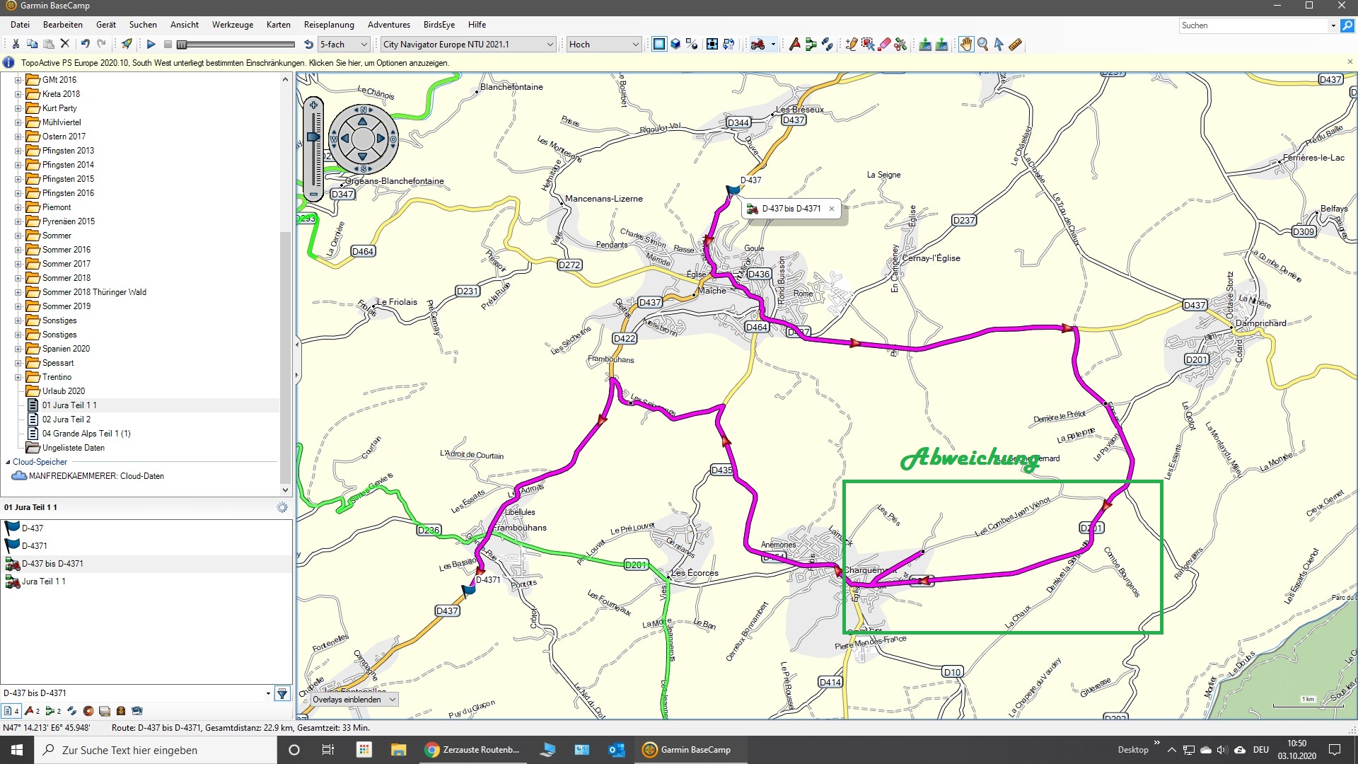

  • Hier ein Bild derselben Route, diesmal aber mit der South West - Karte aktiv geschaltet während der Routenberechnung:
    Ist doch so richtig nett ... :P
    Das XT hat natürlich beide Karten gleichzeitig installiert. Aber ob es gleichzeitig beide für die Routenberechnung im XT selber verwenden kann ...?
    So sieht die Berechnung mit aktiver Europe NTU aus ... Also wie eine vernünftige Route ... So wie sie sein soll, aber auf der 'falschen' Karte.

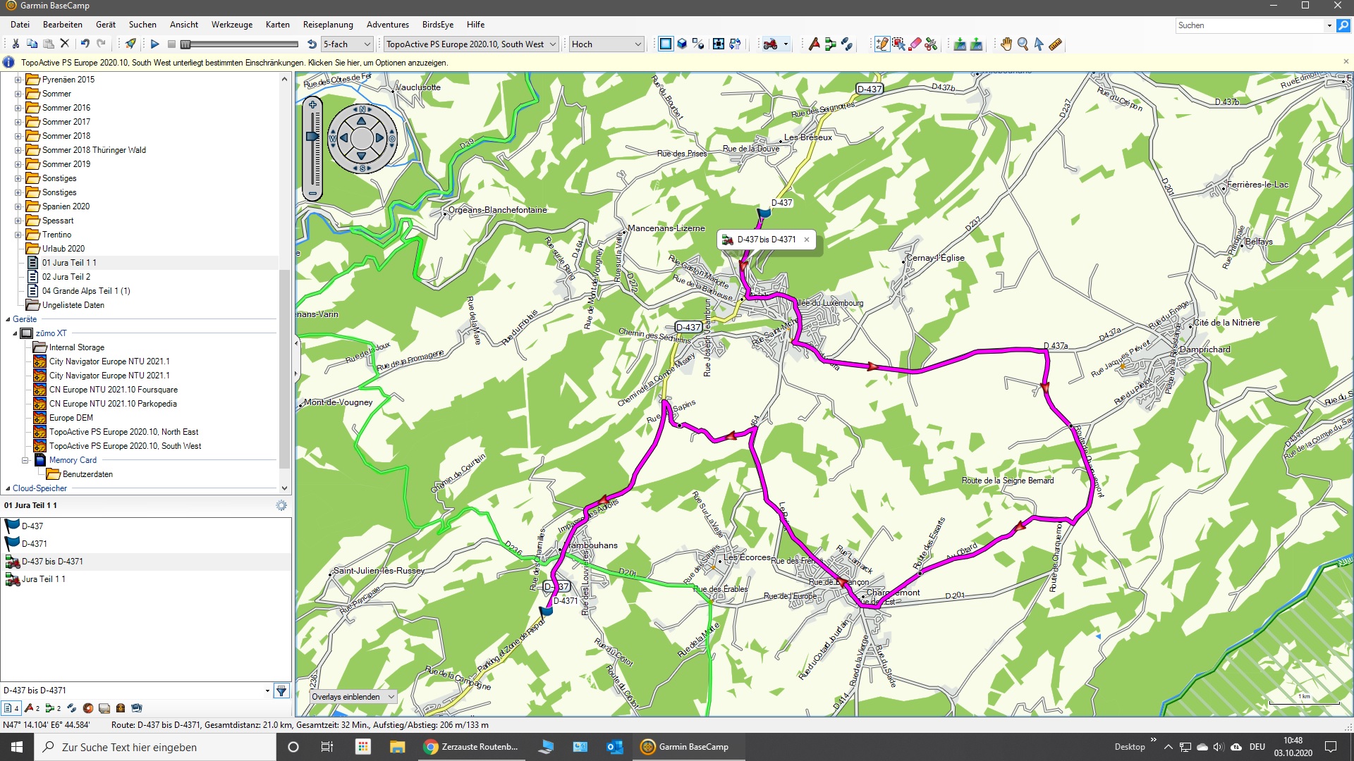

  • Route mit der Topo (Süd West) vom Zumo geplant - Funktionen in BC wie gehabt (Bild 001)
    Diese Route anschließend ohne XT mit der normalen Karte BC 2021.10 geöffnet - abweichende Route festgestellt. (Bild 002)
    Route der Topo auf den XT importiert - wird dort 1:1 angezeigt, ohne die Änderung der 2021.10 zu berücksichtigen.
    Mein persönliches Fazit - Planung mit der aus dem XT importierten Topo funktionieren und werden im XT auch wie geplant übernommen.
