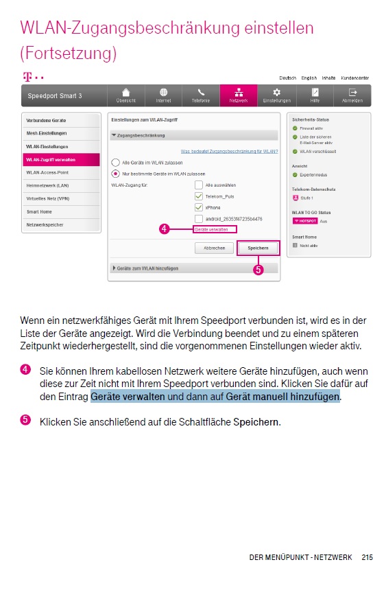

    alles klar, ich werfe mal einen Blick ins Manual. Bye the way, hast du schon mal die Funktion "WLAN TO GO" ausprobiert (siehe Seite 80 im Handbuch)?

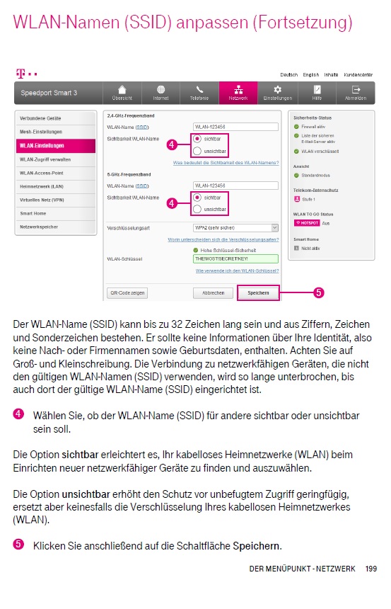

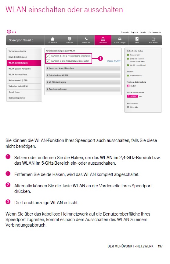

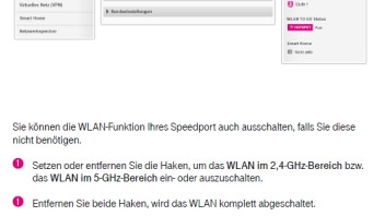

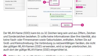

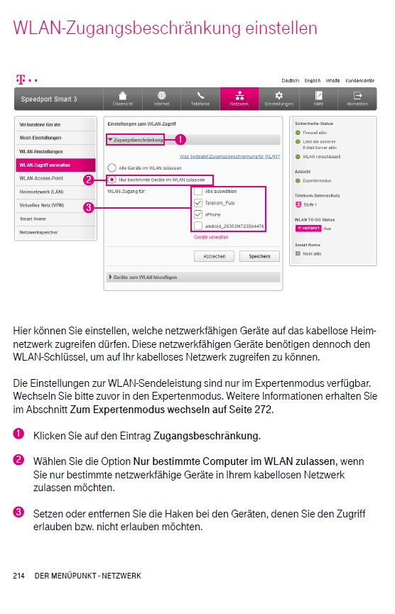

    1.) Blöde Frage, ist das WLAN wirklich aktiv? ;)
    2.) Steht der WLAN-Name auf "sichtbar"?

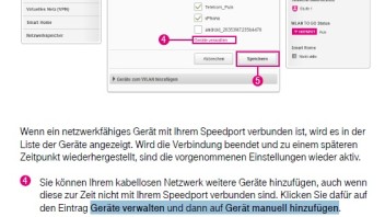

    3.) Taucht unter "Zugangsbeschränkung" dein zumo XT in der dortigen Liste auf?
    3.1.) Wenn nein, einfach mal zum Testen auf "Alle Geräte im WLAN zulassen" stellen!
    3.2.) Oder auf "Geräte verwalten" und dann auf "Gerät manuell hinzufügen" klicken.
    Kurzes Feedback wäre super... :thumbup:

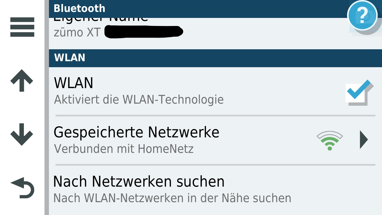

  • Hallo ToKiDo,

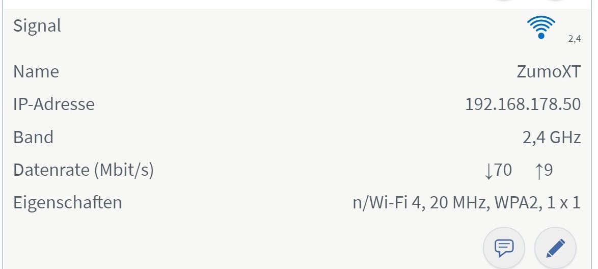

    ich habe alles so eingestellt, wie du beschrieben und bebildert hast, (dafür musste ich in den Expertenmodus gehen)
    Mein XT ist im 2,4Ghz Band
    Und trotzdem sucht es sich einen Wolf nach Updates, wenn ich wieder in den HAndyhotspot gehe, sagt es mir gleich das alles ok ist.
    Ich lass es nun so.
    Danke für Deine ausführliche Hilfe!
  • Nabend Britax,

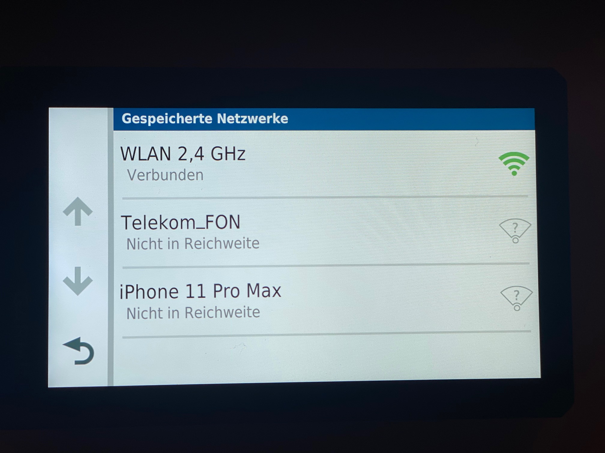

    was sehe ich da auf deinem Screenshot (WLAN 2,4 GHz - Verbunden):?::/
    Ich besitze kein zumo XT:!: Könntest du mir bitte noch mal einen Screenshot von den WLAN-Einstellungen deines XT posten. Nur für mein Verständnis ... danke im Voraus.
    Das ist doch bestimmt nur eine Kleinigkeit. Es kann doch nicht sein, dass es mit dem mobilen Hotspot problemlos funktioniert und mit dem Speedport Router nicht. :rolleyes:

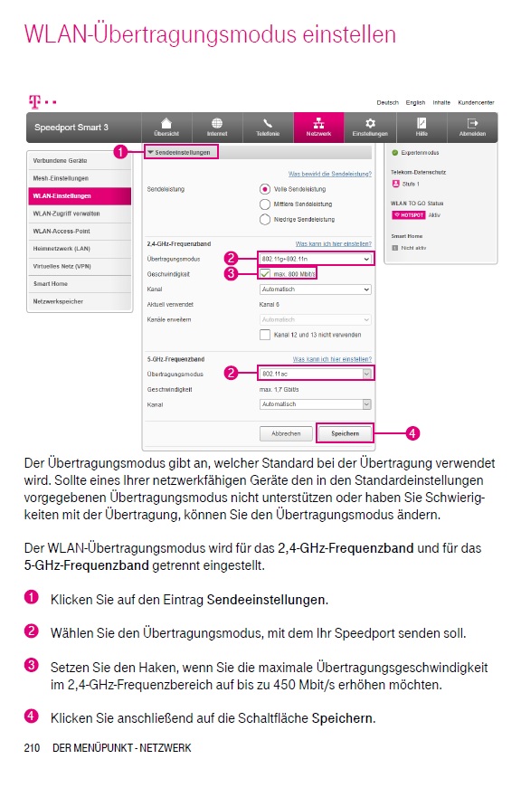

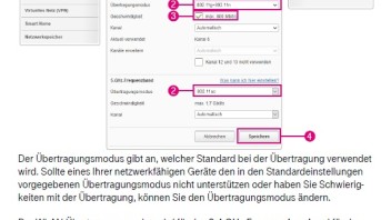

  • Hallo Britax,
    Ich lass es nun so.
    könntest du bitte noch einmal folgende Sachen ausprobieren:
    1.) Beiden WLAN-Bändern (2,4GHz/5,0GHz) unterschiedliche WLAN-Namen (SSID) geben (z.B. MyHome24 + MyHome50).
    2.) Den WLAN-Standard (siehe Punkt Nr. 2 im Screenshot!) des 5 GHz-Bandes auf "N" umstellen, d.h. "AC" wird ausgeschaltet.
