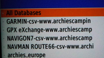

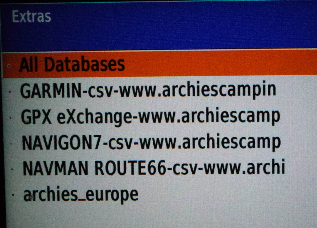

  • Apropos POIs und insbesondere ArchieCamping POIs, ich möchte folgendes fragen: Ich habe die Archie-POIs auf meinen 276Cx jetzt wieder geladen. Als ich im Explorer nachschaute, sah ich folgende Situation:
    Meine Frage: Ist das normal? Soweit ich weiß, lädt man die POIs mit dem POI-Loader und für das GPS verwendet man die "Garmin.csv"-Datei. Auf dem 276Cx sieht man aber, dass es auch andere Dateien gibt (für Navigon, Navman, etc.)! Danke.
    Ich grüße Sie herzlich. Glenn
