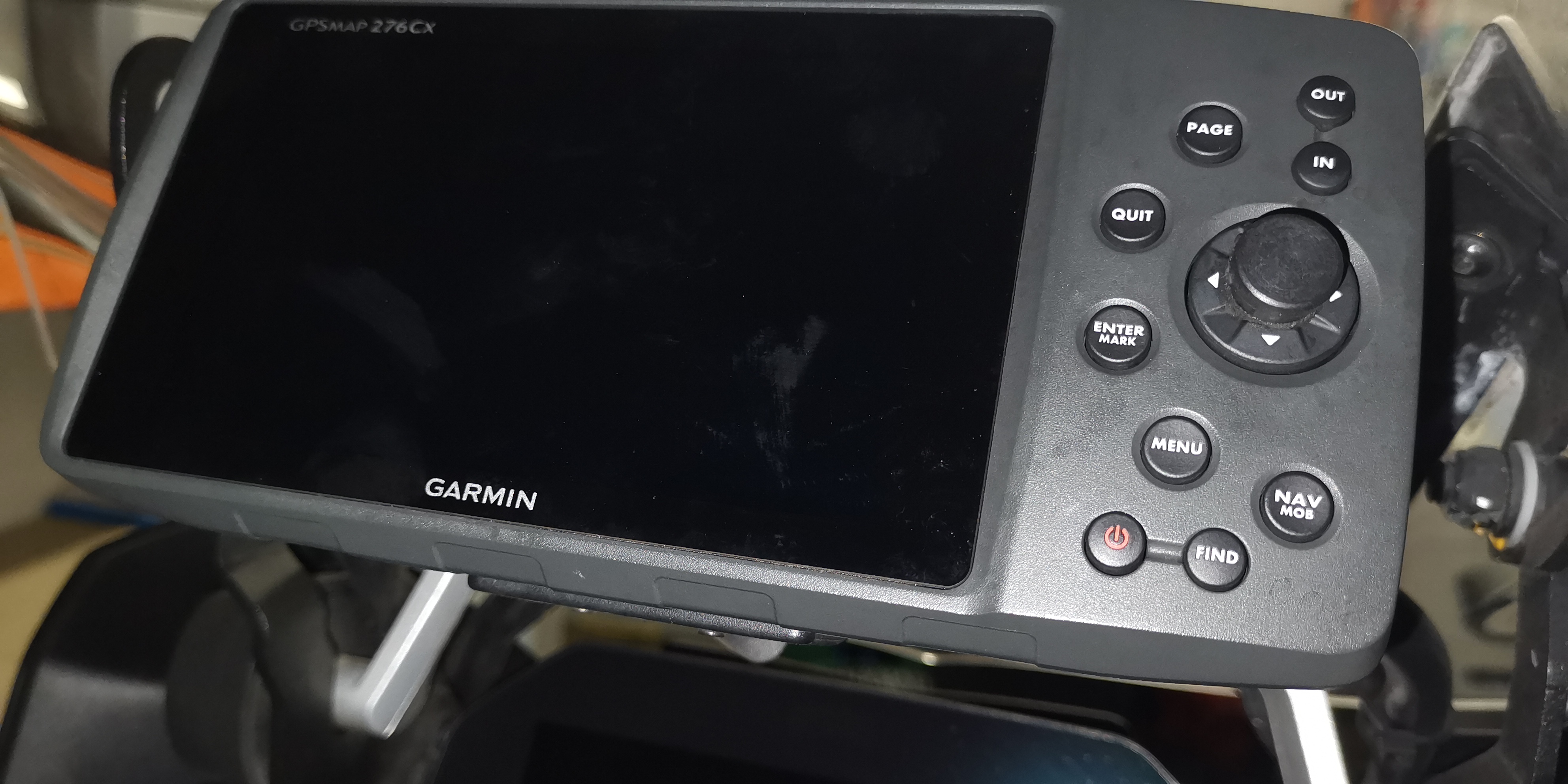

  • Moin,
    es gehört eigentlich die die FAQ vom 276Cx (die ich aktuell nicht gefunden habe).
    Die Knöppe der Spielekonsole der Nintendo Playstation sind a: Sehr teuer und b: schon a bissi groß..
    Lösung: 8mm Dichtungsstopfen aus Gummi (10er Pack 50 Cent) mit nem bisschen Sugro aufkleben.
    Dann klappt die Bedienung auch mit Winterhandschuhen;).
    Gruß Andi#87
  • Also mir geht es primär um die Bedienbarkeit mit Winterhandschuhen.
    Und da, grade während der Fahrt, ist so ein Plömpel doch eine große Erleicherung...
    Gruß Andi#87
