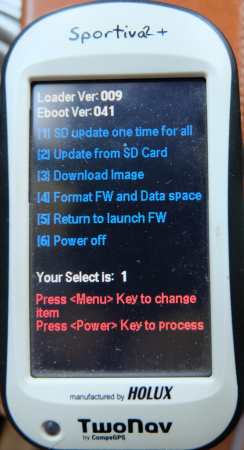

  • Halt! Schalte ich meinen Sportiva aus, drücke die page Taste wie oben beschrieben und schließe das Gerät mit gedrückter Page Taste an den Laptop (Win7 64bit) oder auch nur an eine USB Stromquelle, erscheint sofort auf dem Sportiva ein Boot Menü:
    Loader Ver:009
    Eboot Ver:041
    [1] SD update
    Erscheint das bei Dir nicht, ist entweder der Bootloader zerschossen oder du machst etwas falsch.
    Das Menü erscheint auch, wenn Batterie und MicroSD entfernt wurden.
    Grüsse, Uwe

  • SD Karte nützt nichts, wenn du nicht in das Menü kommst.
    Schließe ich das ausgeschaltete Gerät bei gedrückter Page Taste (nicht die Powertaste drücken) an eine USB-Stromquelle an, blinkt die Kontrollleuchte kurz auf und der Bildschirm zeigt das o.g. Menü innerhalb einer Sekunde. Der Strom der über USB gezogen wird entspricht bei mir bei vollem Akku dem Strom, den das Gerät im ausgeschalteten Zustand zieht.
    Ich sehe bei dir 2 Fehler-Möglichkeiten.
    1) Bildschirm defekt oder Kontaktproblem (aus meiner Sicht am wahrscheinlichsten).
    2) Bootloader zerschossen (aber wie?).
    Bilder
    Grüsse, Uwe
    Einmal editiert, zuletzt von hedgehog () aus folgendem Grund: Nachtrag: Bootmenü Bild angehängt
