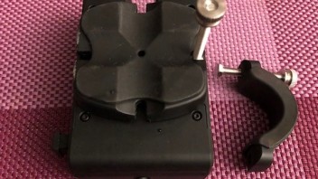

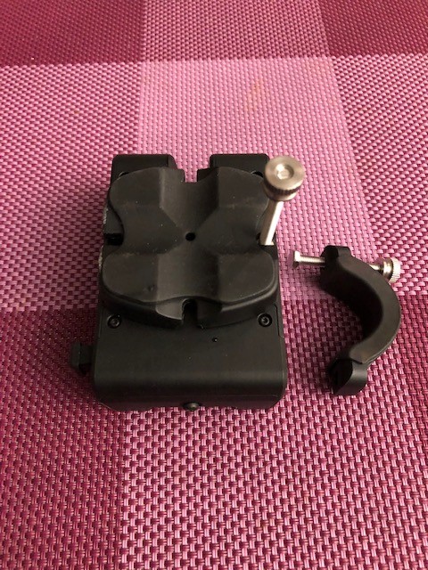

nun, der Fahrradhalter, ihn hatte ich zuerst gekauft hat halt, befestigt mit den 4 Schrauben, eine „Platte“ mit einen Kreuzprisma und einer Rohrschelle, deutlich auf dem Foto hier zu sehen.
Auf den meist sich vom Vorbau zu den Griffenden verjünden MTB Lenkern schlecht zu befestigen, das Navi steht dann immer schief und dazu in Lenkerkröpfung falls vorhanden.
Da kann man nur die Platte und Schelle mit den 4 Schrauben um 90 Grad drehen um den Halter „quer“ anzubauen.
Am Vorbau wir hier im Bild vom Bericht zuvor geht je nach Länge des Vorbaus auch nicht, die die Knochenenden also Lenkersäulen und Lenkstangenschellen zu hoch sind.
Auch kann es sein, dass einem je nach Sitzposition und Körpergröße das Navi nicht im Blick ist, man zu sehr nach unten auf den Boden schaut und dann schon mal ´ne Laterne übersieht
Mit dem Ram-Mount ist man flexibler. Es bleibt aber am Fahrrad ein Riesending, wie auf den Bildern nicht zu übersehen. Der Ram-Mount auf den Bildern zuvor von mir zu sehen wird über die 4 Schrauben gegen das Prisma ausgetauscht.

Mein Bild img 1217 aus dem anderen Thread zeigt doch den Halter. Am Halter ist die Platte mit den 4 Schrauben, daran eine 1 Zoll, ca. 25 mm Kugel. Der Fahrradhalter als Schelle, siehe Garmin Seite Motorradhalter oder bei mir auf dem Bild ein Prisma für den Vorbau hat auch die gleiche Kugel und dazwischen auf meinem Bild wieder zu sehen eine Klemme mit Flügelschraube.
