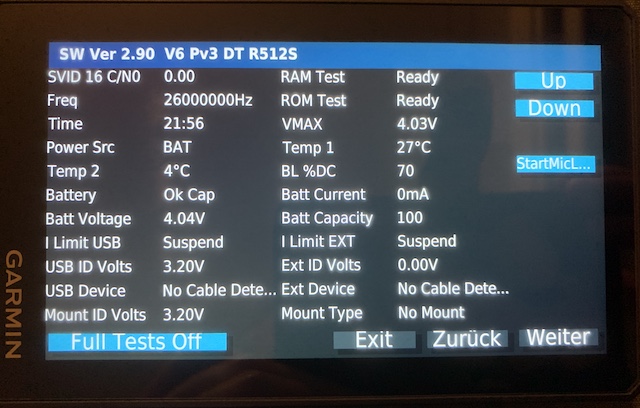

  • Dann gibts noch den mit dem im "Haupt-Menu oben rechts einige Sekunden auf das Batteriesymbol drücken". Da gibts es auch Infos zur Stromversorgung.
    Hm, bei mir passiert nix :/
  • nicht aufgeben :) direkt nach dem Einschalten (bzw. nach Neustart), und nach "Zustimmen", sobald das Hauptmenü erscheint (ich hab auch GPS und WLAN Signal, aber sollte auch ohne gehen), ca. 10 Sekunden lang das Batteriesymbol bzw. Ecke oben rechts (Navi quer halten) drücken und gedrückt halten.
    Resultat:
    Einmal editiert, zuletzt von psioner ()
    Resultat:
    Ja, dass es 10 Sekunden sein müssen war der Tipp ;) So lange hatte ich nicht probiert. Damit tut es. Wobei man sagen muss, dass es nicht (nur) das Batteriemenü ist, das ist effektiv das komplette Testmenü, was man sonst beim Start auch aktivieren kann. Gut zu wissen, dass das direkt so geht, danke!
