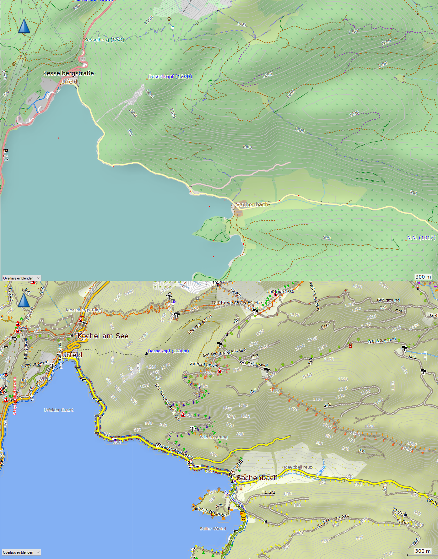

    Ich versuche in meinen Karten möglichst viele Weg-Eigenschaften unterzubringen und so wenig wie möglich zu gruppieren. Dadurch wird es schwerer zu lesen und zu verstehen, aber nur so kann man sehen, was in OSM drin steht und was da evtl. noch verbessert werden kann.
    Andere Karten sind übersichtlicher, gruppieren aber mehr und lassen Dinge weg. Zum Beispiel fehlt oft sac_scale oder mtb:scale.
    Hier mal ein Vergleich. Oben die übersichtliche Freizeitkarte, unten die Speichenkarte.
    Speichennippel danke fur dein Kommentar und den Vergleich, also auf den ersten Blick ist deine Karte sehr sehr voll aber ich finde alles sehr sehr sehr sinnige informative Dinge! Gute Arbeit hast du da geleistet! Die Freizeitkarte wirkt naggisch dagegen. Der eine mag es eher schlicht, der andere Informativ! Ich gehöre zu denen, die es informativ mögen. Ich werde mir deine Karte zu Beginn herunter laden und damit auf die Reise gehen! Liebend gerne wurde ich dir, zumindestens in der Eifel, helfen deine Karte zu Verbessern! Allerdings habe ich das noch nie gemacht! Welche Programme brauche ich um den Weg/Straße nachträglich in die Karte einzupflegen?
