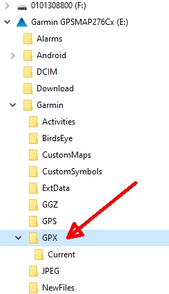

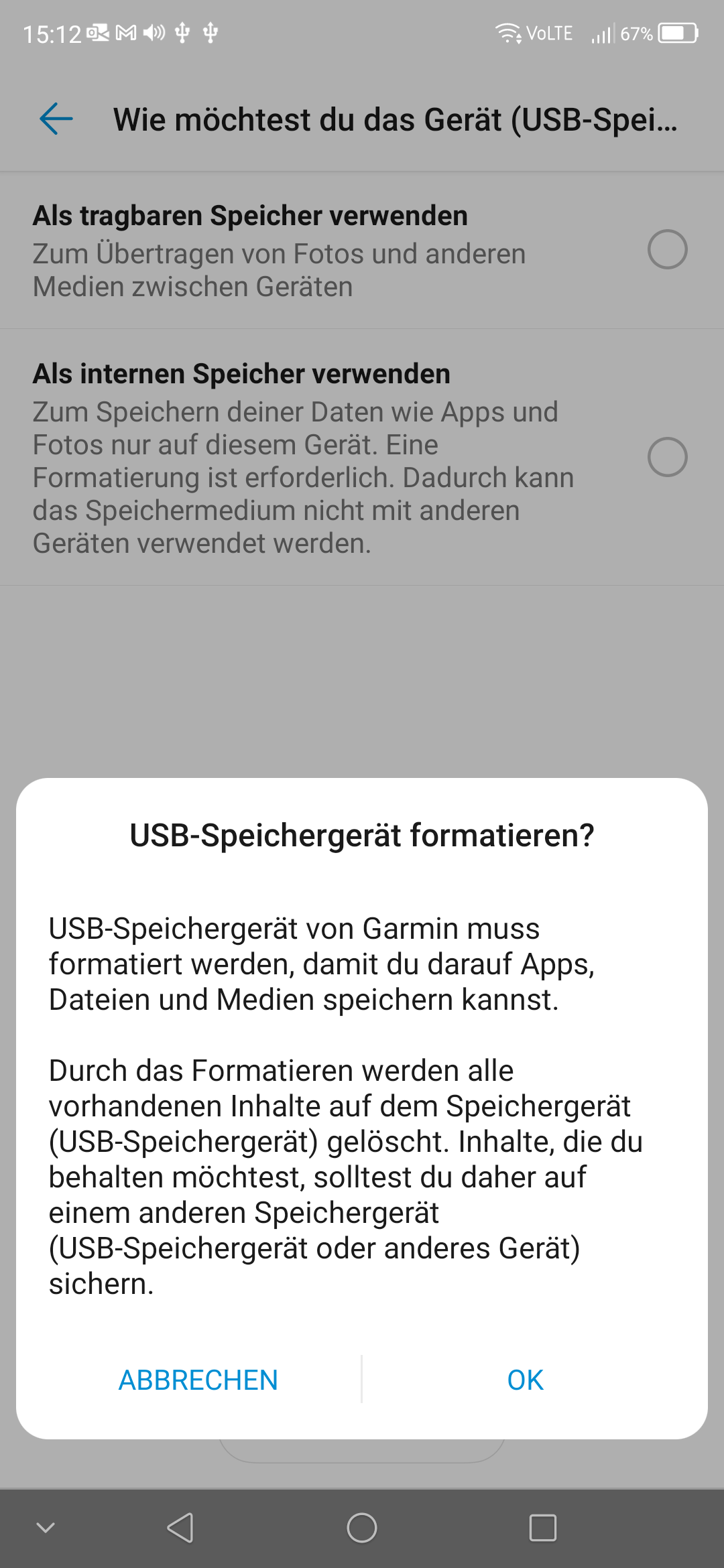

    Ich habe ein Kabel mit dem ich einen Standard-USB-Anschluss an mein Android bekomme. Also praktisch dieses Teil ohne Kartenleser. Ich habe sogar ein Kabel mit Mini-USB auf der einen und USB-C auf der anderen Seite. Damit kriege ich das 276Cx direkt angeschlossen.
    Aber im Androiden finde ich nur die SD-Karte des 276Cx, nicht das 276Cx selbst. Am PC erscheint das Gerät als Laufwerk (erste Anlage. Das Android meldet einen Fehler und will es formatieren (habe ich inzwischen gesehn, Anlage 2).

  • Ich habe es mit allen ausprobiert.
    Dann würde ich die Schuld bei deinem Handy suchen. Wie gesagt, Vanilla Android kann kein OTG. Das wird von den Herstellern eingebaut. Wahrscheinlich nicht sauber eingebaut, wodurch das 276Cx nicht korrekt erkannt wird, nur die SD-Karte. Dann musst du damit arbeiten.
