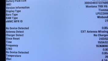

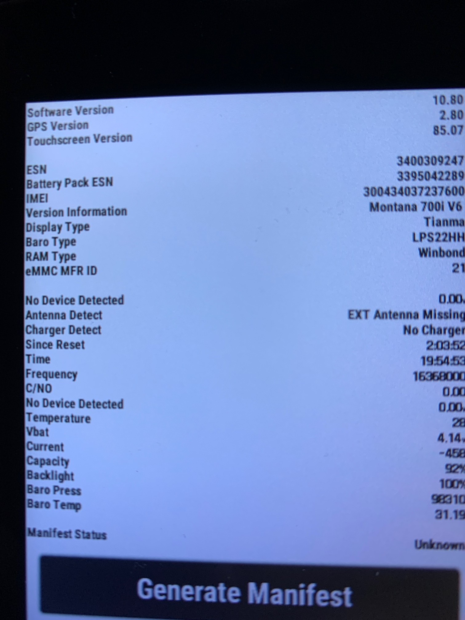

    • Diagnose-Menü öffnen
      • Die App Satellit öffnen
      • Links oben für mind. fünf Sekunden gedrückt halten, bis die Hintergrndbeleuchtung ausgeht und dann das Diagnose-Menü kommt.

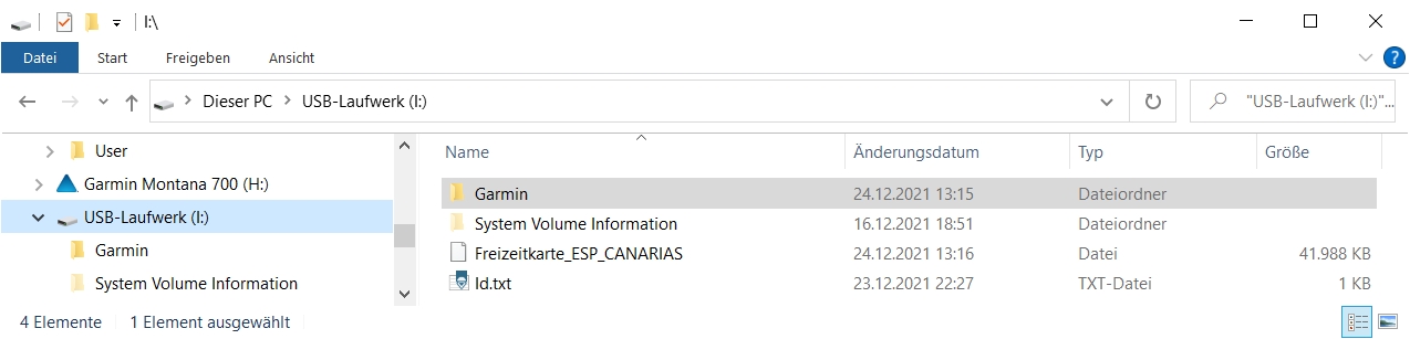

    Bei mir leider nicht. Die Installation mit MapInstall 4.2.3 läuft ohne Fehlermeldung durch. Nochmaliger Aufruf von MapInstall zeigt aber keine Installation der Karte. Das Ergebnis auf der SD-Karte sieht wie folgt aus. Eine Datei ohne Endung im Wurzelverzeichnis, der vorher von mir erstellte Ordner \Garmin bleibt leer.
    Dieter_N
  • Die Installation mit MapInstall 4.2.3 läuft ohne Fehlermeldung durch.
    Zunächst einmal die Frage: Wozu nutzt du überhaupt MapInstall? Gerade in Bezug auf die Freizeitkarte gibt es fertige .img-Dateien zum Download, die man nur noch dem internen Speicher oder SD-Karte platzieren muss. Das wird als Garmin GPS-Gerät auf der Homepage verlinkt zum Download für die einzelnen Länder.
    Das ist leider so korrekt. MapInstall hat einen Bug, der bei aktuellen Geräten, wie dem Zumo XT und Montana 7x0 auftritt. Dabei gibt es zwei konkrete Probleme. Das erste Problem ist, dass die Endung an der kopierten Datei fehlt und das zweite Problem ist, dass diese im Wurzelverzeichnis anstatt Garmin-Ordner installiert wird.
    Gemäß deinem Screenshot ist die Lösung jedoch einfach. Verpasse der Datei Freizeitkarte_ESP_CANARIAS die Endung .img. Außerdem verschiebe die Datei anschließend in den auf dem Screenshot sichtbaren Ordner Garmin. Dann wird die Freizeitkarte, über MapInstall erstellt, funktionieren.
    Ich kann dir nur ans Herz legen, dass du den Bug in MapInstall direkt an Garmin meldest. Je mehr melden, desto wahrscheinlich ist, dass etwas passiert.
    Sonst hatten wir die Diskussion über MapInstall bereits: Bug im MapInstall V.4.3.5? oder im Gerätesoftware?

    Im ersten Versuch hat auch das Umbenennen nicht funktioniert. MapSource installiert eine gmapsupp.img in den Ordner Garmin auf der SD-Karte. Die aber auch nicht erkannt wird? Hm?
    Nach längerer Suche eine Freeware gefunden, die die SD-Karte zuverlässig auf FAT32 formatiert hat. Jetzt funktioniert zumindest der kleinere Testdownload aus MapSource.
    Auch wenn der kartenhintergrund komplett blau ist. Den Fehler kenne ich aber schon vom Montana600. Die TYP-Datei mit dem höheren Kontrast, die ich in MapSource benutze, kann das Navi nicht sinnvoll verarbeiten.
    Dieter_N
  • MapInstall benutze ich, weil ich seit vielen Jahren Routenplanung und Trackarchivierung mit MapSource betreibe. Mit dem Konzept von BaseCamp kann ich mich auch nach unzähligen Versuchen nicht anfreunden. MapSource verlangt aber nach auf dem PC installierten Karten. Und wenn ich die Karten da schon mal habe ...
    Durch den Download vom PC aufs Navi vermeide ich verschiedene Kartenvarianten auf Navi und PC, was zur Neuberechnung der am PC geplanten Routen auf dem Navi führen würde.
    Die Logik kapiere ich nicht. Dass du kein BaseCamp nutzen willst - okay. Aber in wie fern sollen die Karten unterschiedlich sein? Die Karten im .img-Format sind exakt die selben wie für Mapsource und somit auch eine identische Routenberechnung garantiert ohne Neuberechnung.
    Äh.. auf deinem Screenshot war etwas anderes zu sehen. Sonst lass mal das GMAPTool laufen, was in der gmapsupp.img genau drin ist. Grundsätzlich sollte die, wenn es eine Karte ist, erkannt werden, solange die im Garmin-Ordner liegt und wirklich eine .img Endung hat.
