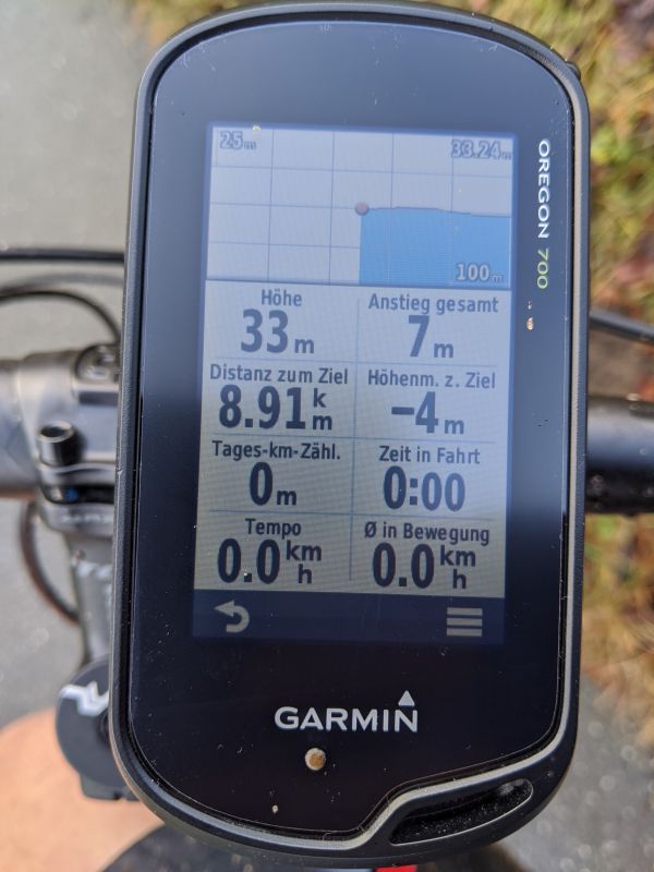

Da im Moment Winter ist und ich hier keine Berge in der Nähe habe, kann ich die Funktionen auf dem Rad im Moment nur antesten. Das läuft bisher nicht so gut: Vorhin zeigte mit das Oregon auf einer vom Gerät berechneten Route im Reisecomputer -140 hm zum Ziel. Völliger Unsinn, sowohl als reine Differenz als auch aufsummiert. Man muss aber dazu sagen, dass heute aus irgendwelchen Gründen nur die aktuelle Geschwindigkeit im Reisecomputer angezeigt wurde. Tageskilometer und Schnitt wurden nicht berechnet.

Ich bekomme die ersehnte Info über "verbleibende Höhenmeter zum Ziel" selbst in der praktischen Tracknavigation (tippen auf LOS). Das wäre der Knaller. Also ein guter Kauf! Es klappte in der Praxis aber nicht: Selbst eine vom Oregon spontan berechnete Route konnte die Info nur im Reisecomputer und falsch anzeigen (s.o.).
