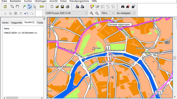

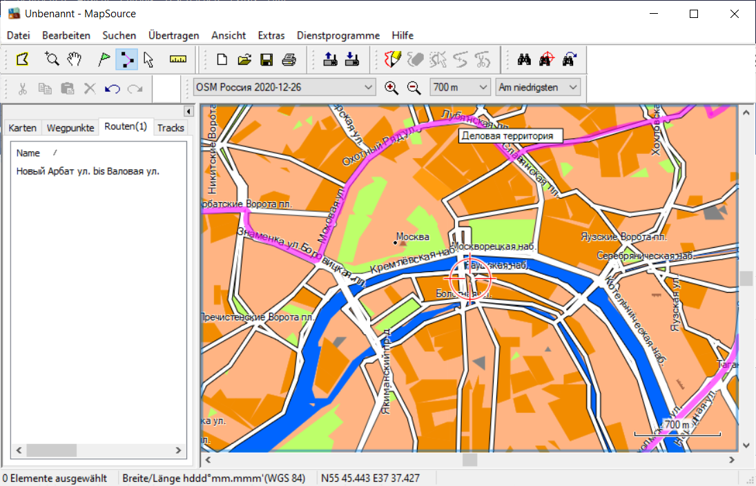

  • Da müsstest Du die (OSM) Karten selber kompilieren und dann dem "Übersetzungsprogramm"einen entsprechenden kyrillischen Zeichensatz angeben.
    Ob das Navi dann den Zeichensatz darstellen kann müsstest Du dann ausprobieren.
    Evtl. gibt es im Netz (http://www.xxx.ru) auch schon fertige Karten mit kyrillischen Zeichensatz. Es soll ja auch in Russland Nutzer von Garmin-Navis geben, die miit OSM arbeiten ;)
    Nachtrag:
    Schau mal hier: https://garmin.gis-lab.info/
    Ob das Dein Navi so anzeigt musst Du selber testen.
