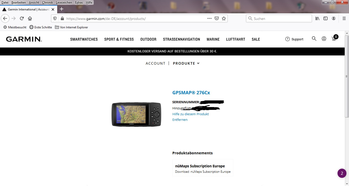

    Im neuen Garmin Portal steht bei meinem Account für mein 276Cx unter Profil > Abonnements >>
    "nüMaps Subscription Europe - lebenslanges Abonnement" ...

    Wenn ich den betreffenden Account zu meinem 276Cx aufrufe und dort ist wie beschrieben unter Abonnements nüMaps Subscription Europe aka lebenslanges Abonnement eingetragen, welchem Navi soll denn dieser Eintrag sonst zugeordnet sein wenn nicht meinem 276Cx? :rolleyes:
  • Wenn ich den betreffenden Account zu meinem 276Cx aufrufe und dort ist wie beschrieben unter Abonnements nüMaps Subscription Europe aka lebenslanges Abonnement eingetragen,
    ....kann ich bestätigen.
    in meinem Account erscheint unter Produkte die Abonnementszuordnung zum GPSMap278 zusätzlich nochmal.
