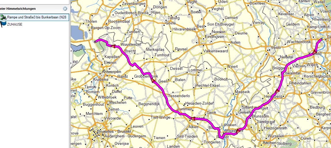

    ich hab da ein Problem mit der Routenberechnung.

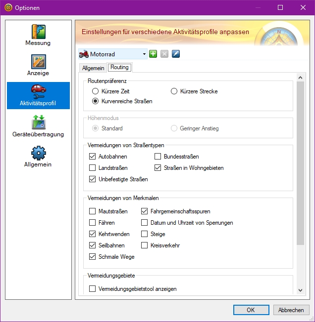

    Ich habe das Motorradprofil so eingestellt. dass Autobahnen vermieden werden sollen (siehe Anlage).
    Trotzdem führt eine Route über die Bahn.
    Ich habe nur Start- und Endpunkt eingegeben und das Profil benutzt. Trotzdem fährt BC auf schnellstem Weg auf die Bahn.
    Karte ist ne OSM. Ach getestet mit CN NT 2013, der MotoRoute OSM und CN NTU 2021.
    Alle mit leichten abweichungen, aber alle fahren den größten Teil über Bahn.
    Hat irgendjemand eine Idee, was ich falsch mache?

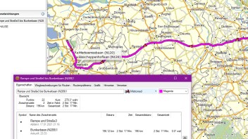

    Neuberechnung hat nichts gebracht. Umstellen auf Auto-Tour nur geringfügig andere Route am Ende. Nach dem Zurückstellen auf Motorrad ist sie wieder wie vorher. Fahrrad ginge, aber das ist ja nicht Sinn der Sache. Ausserdem ist diese Route ein Megaumweg. (Screenshot 3).

  • Hilfreich wäre wenn Du uns mitteilst, welche Karte Du nutzt.
    Vielleicht liegt es ja an Deine weiteren Ausschlüssen:
    - Kehrtwenden (schließt auch Serpentinen aus, die sind in den Niederlanden aber wohl nicht so häufig)
    - Straßen in Wohngebieten (Über die Dörfer geht auch durch die Dörfer :) )
    - Schmale Wege (welche den sonst ;) )
    GuSy
  • Die benutzten Karten habe ich noch eingefügt.
    Wohngebite vermeiden habe ich rausgenommen -> sieht besser aus, Dankeschön.
