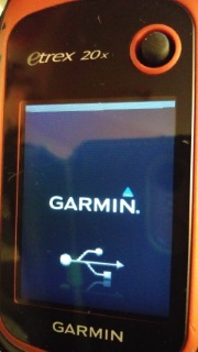

    seit kurzer Zeit hat mein Etrex 20x einen Balken am oberen Displayrand, der mich besonders in der Kartenansicht stört.
    Ich glaube, es könnte mit dem Firmwareupdate auf 3.0 zusammenhängen, bin aber nicht sicher, auch habe ich kein Backup der alten Firmware gemacht, die hätte ich sonst versuchsweise wieder aufgespielt.
    Anbei Fotos, wer kann etwas dazu schreiben? Danke schon mal.

  • Vermutlich Display defekt oder das Kabel zum Display hat einen Bruch.
    Wenn mit der Firmware zusammenhängen würde, müsste ein Downgrade helfen, aber so recht will ich nicht dran glauben, dass das ein Firmwareproblem ist..

    Das Gerät habe ich erst am 11.06.2018 gekauft und nicht intensiv benutzt, die Garantite ist wohl abgelaufen, habe trotzdem Kontakt zu Garmin aufgenommen, mal sehen, ob ich das eTrex einsenden darf ?(
